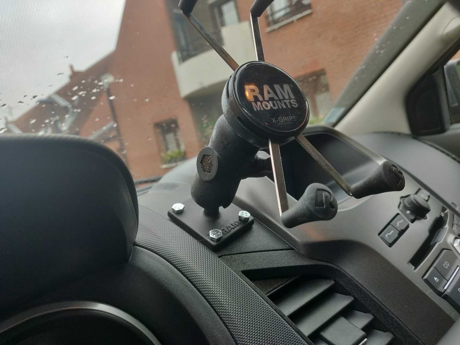

Le support X-grip sans téléphone, les pinces sont sur des ressorts puissants, pratiquement impossible même en secouant fortement à la main de faire bouger le smartphone :

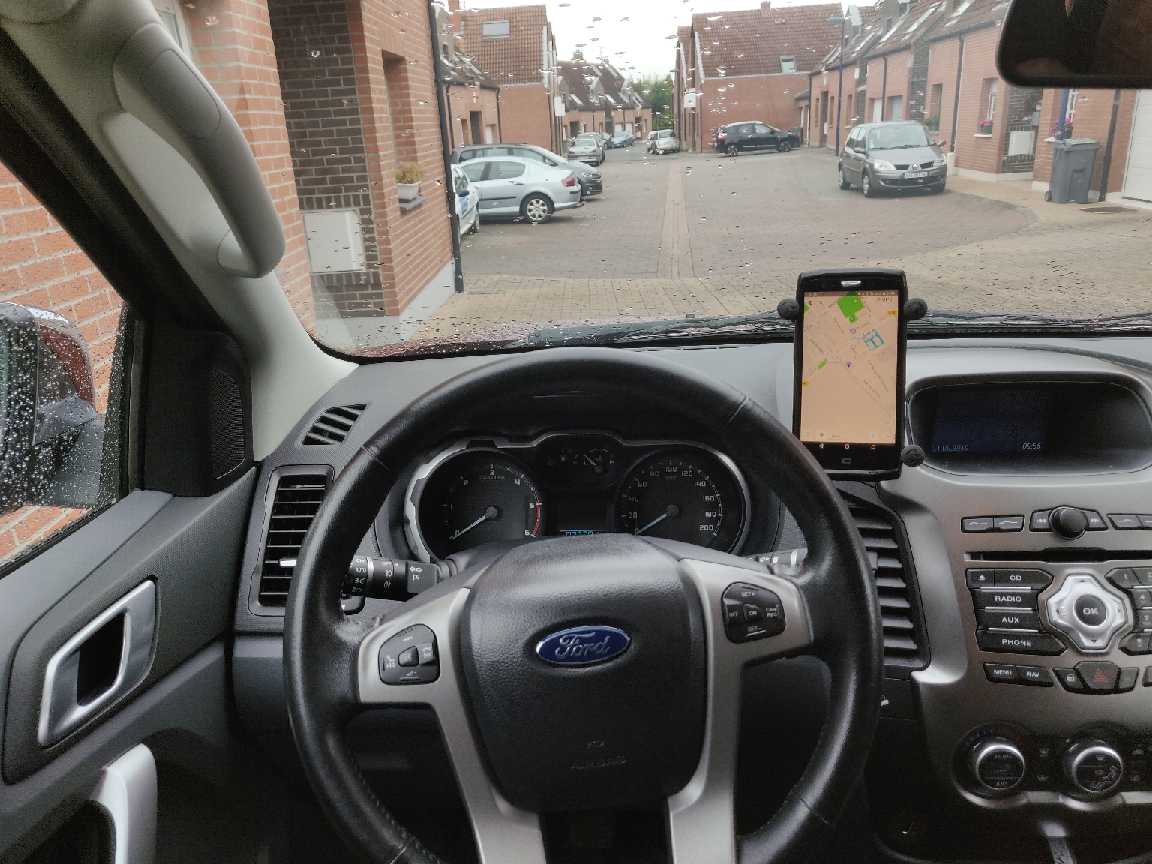

téléphone en place, il ne gène pas la visibilité (j’ai mal pris la photo, mes yeux sont normalement quelques cm plus haut que l’angle de vue et le bord du téléphone ne dépasse pas du capot) tout en étant idéalement placé dans le champ de vision pour ne pas quitter la route des yeux
la patte de fixation est boulonnée dans la partie très rigide du tableau de bord, 4 vis, rondelles, frein filé… j’ai hésité avec des vis noires, mais je trouve l’aspect “brut” et le contraste plaque noire / vis argent voyante très sympa :
entre la plaque de fixation et le support X-grip à proprement parlé, j’ai placé un bras court, ce système permet une infinité de positionnement (plus haut, plus bas, plus à droite, plus à gauche) pour placer le support ou on veut (vous l’avez compris, ne pas gêner la visibilité mais être le plus dans l’axe de vision possible ). De plus, on peut grâce çà ce système mettre le smartphone en position verticale ou horizontale, très rapidement.

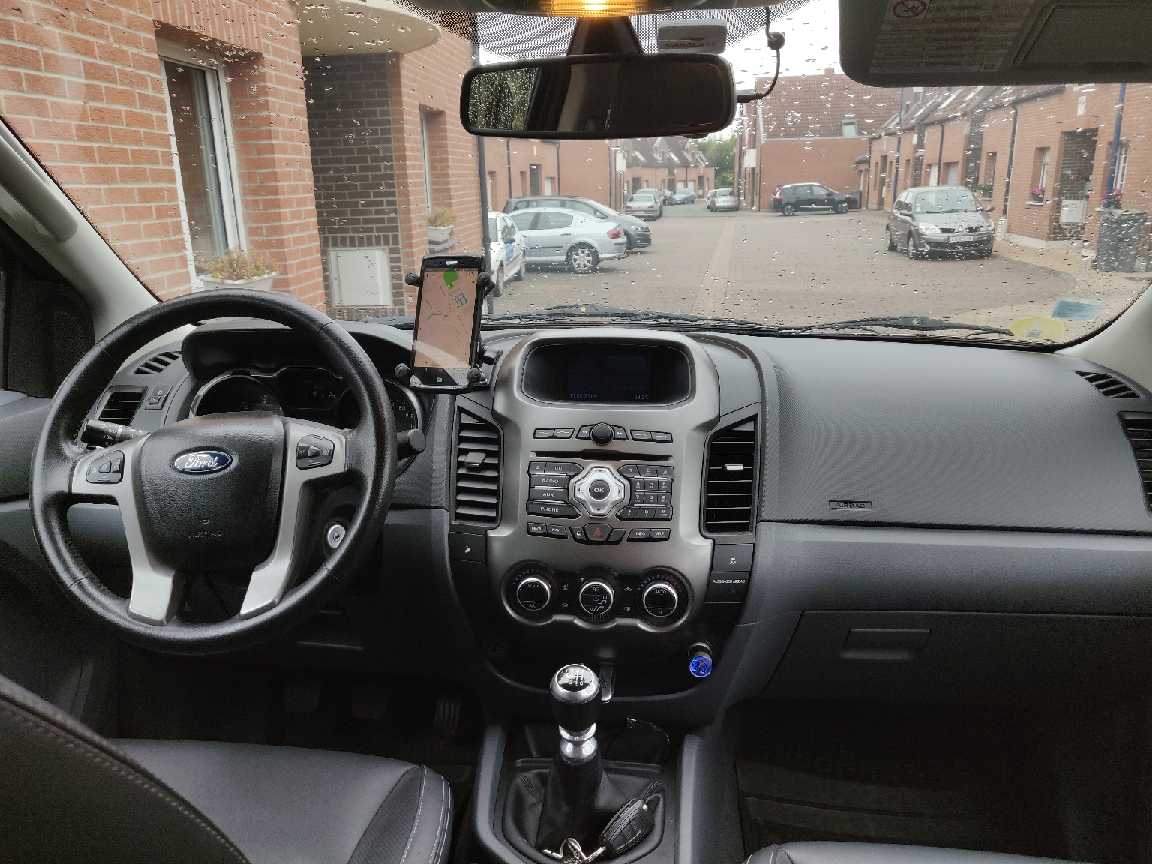

rendu final :
Au final, 4 ans que je cherche, et après tout des tas de saloperies, je pense avoir trouvé le système de support au top pour mon utilisation, mais ça a un cout, presque 70€ l’ensemble ici proposé.

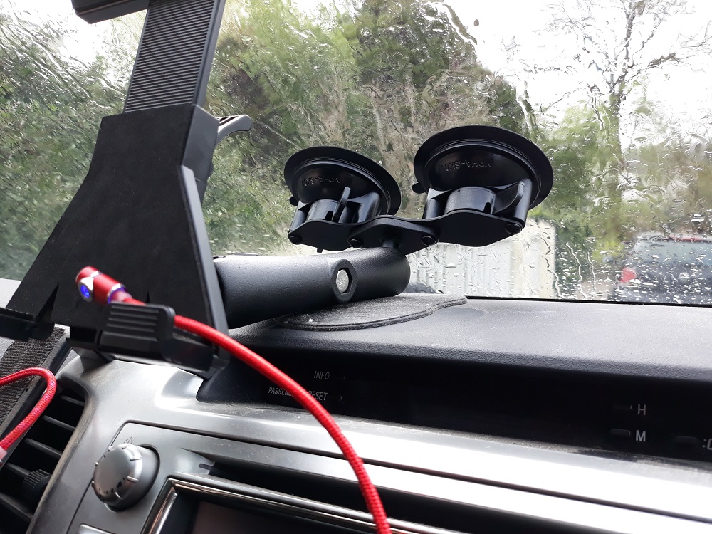

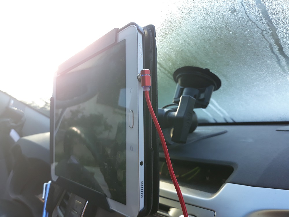

donc j’ai changer de ventouse une grosse contre deux plus petites
cela permet d’aller au plus bas du pare brise
Puis j’y serre une bras de 15cm avec boule de 1 pouce
ce bras, par sa position peut venir se reposer sur un support anti glisse de tel (tapis de gel)
et je fixe mon support de tablette

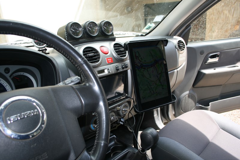

je me sers pas de mon tel en roulant juste la tablette en GPS ou en Ozi

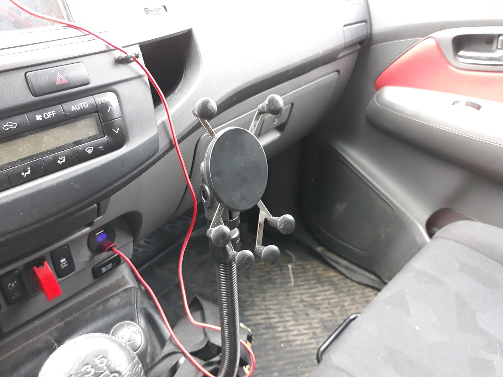

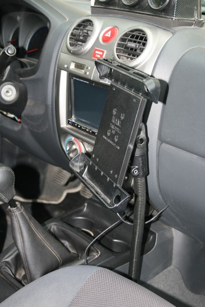

Pour Madame il y a un bras Ram pour tel ou tablette
voici l’ancien montage
Essai ce matin Le top pour mon utilisation
les deux ventouses de dia 8.5
j’ai démonté les vis pour y mettre un peu de bloc filet
lubrifier les vis

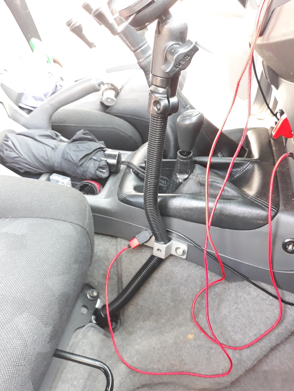

J’avais essayé le bras semi rigide qui se vise sur une fixation du siège. J’avais trouvé ça affreux ça tremble énormément même pour un smartphone (un durcit donc assez lourd).
Tu as rajouter une fixation sur le bras en lui-même, par exemple sur la console centrale ou le tableau de bord ou madame l’utilise tel quel ?
ok, j’avais du ram comme le tient, mais seulement attaché à la fixation du siège et c’était une horreur. J’imagine que le point de fixation intermédiaire que tu as rajouté sur la console centrale fait toute la différence.
J’ai aussi ce genre de support flexible et après plusieurs années d’utilisation je le trouve super .
C’est vrai que ça vibre un peu mais il a aussi plein d’avantages .On peux placer une tablette sans trop empiéter sur le tableau de bord, et la lecture et la manipulation sont possibles par le conducteur et le passager

Ventouse (double peut être ?) + bras et support RAMMOUNT + mousse la où ça appuies sur le tableau de bord pour éviter les bruits liés au vibrations et éviter d’abîmer le plastique.
Merci.
Ca se trouve où tout ça?
Je présume qu’il faut 2 rotules à vis de 6, une coté ventouse et l’autre coté support de la tablette?
