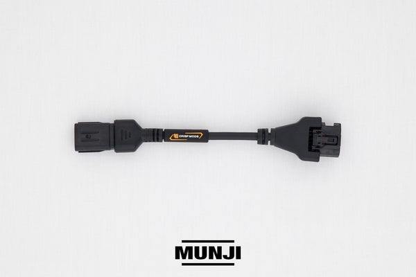

J’ai “pompé” chez les possesseurs de L200, et je suis tombé sur un post qui traite de la suppression de la vanne EGR.
Il existe un cable à interposer entre la vanne et le connecteur.
Vous pensez que c’est le bon modèle pour un Dmax de 2014, ils parlent du moteur 4JJ1?

C’est juste un cable qui se met entre la vanne egr et sa prise, pour passer le contrôle, il suffit de l’enlever.

Attention, j’ai lu que le câblage en question était initialement prévu pour les moteurs 3.0 litres vendus en Australie.

Ce fameux câble est à présent dispo pour le moteur 4jk1 ( le 2,5 163ch) . Je l’ai monté sur le mien. En fait ça fausse la température qui entre dans la boîte à air ( le scangauge Indique une température extérieure de 2° en permanence) , de ce fait tant que le moteur n’a pas atteint 50° le régime est accéléré comme en hiver , une fois la temp atteinte le régime est normal. En faisant croire à une température froide la vanne egr reste fermée ce qui nous vaut un moteur un poil plus silencieux et un chouia plus souple à bas régime, du moins c’est ce que j’ai noté. Pour le reste rien ne change ni conso, ni chevaux , c’est pareil.

Je viens de recevoir mon cable pour mon 2,5, cela fonctionne puisque on a le regime moteur qui s accélère comme en hiver. J ai commandé en Australie il y a deux semaines c est arrivé aujourd’hui.
