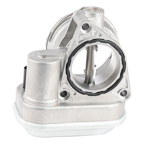

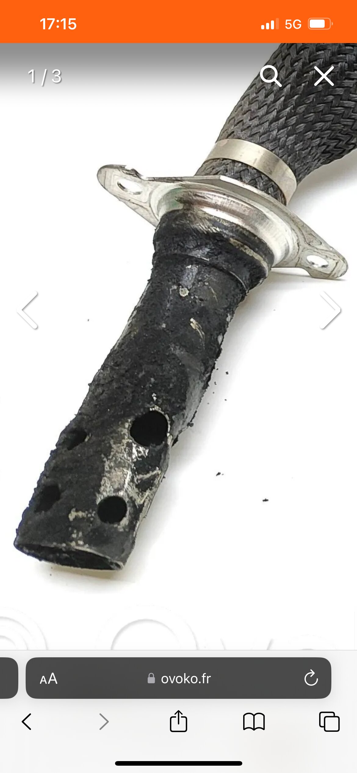

Ben moi je crois que je vais tout simplement enlever le boîtier papillon pour accéder au bout de la conduite de la vanne et je vais meuler le bout percer et pincer au mieux. Comme ça je ne me prend pas la tête avec cet endroit inaccessible pour mettre une plaque d’obturation.
Ca me parait être une bonne idée :nerd_face:
