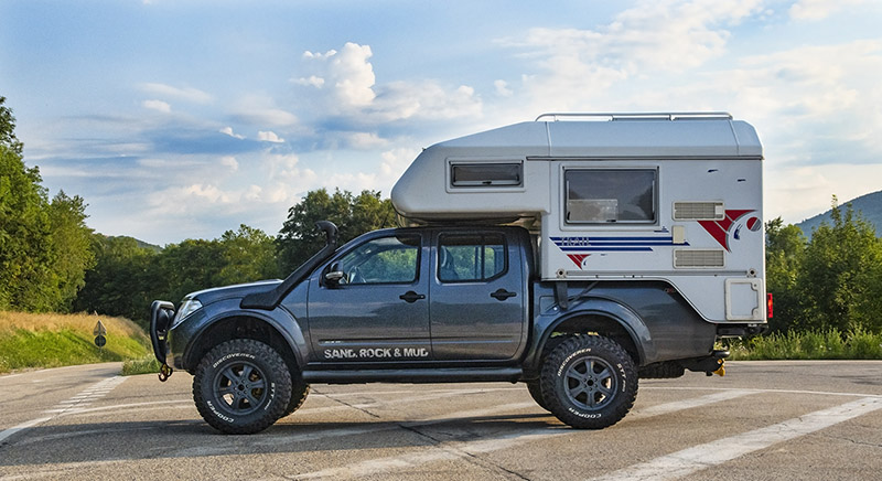

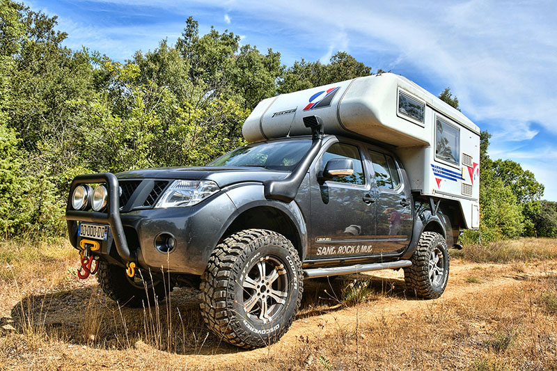

Personnellement avec mon Navarra D40, le renforcement de la suspension à été bénéfique à vide. D’origine, je trouvais la suspension trop souple (surtout après avoir roulé 30ans avec un antique Toyota BJ43 de 1979) et trop fragile à l’arrière. Je l’ai remplacée par un kit OME complet charge lourde avant et arrière et le confort et l’agrément de conduite s’en sont trouvé grandement améliorés à vide. C’était de mon point de vue la suspension idéale que j’aurais aimé avoir en sortie d’usine. Plus tard, j’ai acquis une celle de 650/800 kg et cette suspension supportait bien la charge…mais l’arrière était légèrement penché et j’aimais pas bien ça :doute: . J’ai fait plusieurs essais en rajoutant deux lames supplémentaires empruntées au paquet d’origine neuf et c’était “tape-cul” à vide puis une seule et cela c’est avérer être un bon compromis en charge et à vide sachant que je conserve une amplitude de flexion/extension et de répartition des charge sur le chassîs optimale.
Les boudins gonflables sont également une alternatives en complément d’une suspension solide (pour ne pas qu’ils soient trop les gonflés), avec ses avantages et ses inconvénients , mais je n’ai pas d’expérience en la matière…
Tout ça pour dire qu’un peu plus de fermeté à vide n’est pas forcément nuisible cela permet d’avoir un véhicule plus stable et qu’il est possible de trouver un compromis. La taille et la pression des pneus sont également à prendre en compte (j’ai un compresseur portatif double piston qui me permet d’ajuster la pression des pneus dès que je dépose la cellule).
Au final, j’ai doublé le nombre de lames de suspension à l’arrière et franchement je n’ai aucun reproche à lui faire à vide avec des pneus correctement gonflés, Il est un peu ferme et ça lui va bien; ce n’est pas une voiture que j’ai acheté mais un utilitaire. Le jour ou je ne transporterais plus de cellule, je laisserais la suspension tel-quel car je dispose désormais d’un pickup capable de porter une tonne sans aucune difficulté.
Cordialement Baloow

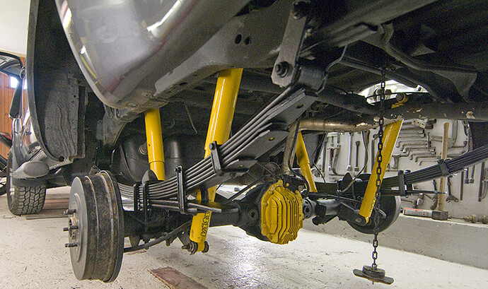

Comparatif lames d’origine et kit OME renforcé :
Suspension finalisée avec une lames supplémentaire :

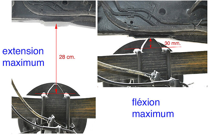

Résultat avec la cellule chargée à bloc :

Tu prèche un convaincu…j’ai évoqués l’option boudin en complément d’une suspension renforcée pour être agréable et prendre en compte tout ceux qui en utilisent et à qui cela convient.
je n’ai jamais souhaité installer de boudins gonflables car cela brides considérablement la suspension et génère effectivement, des contraintes supplémentaires sur le châssis.

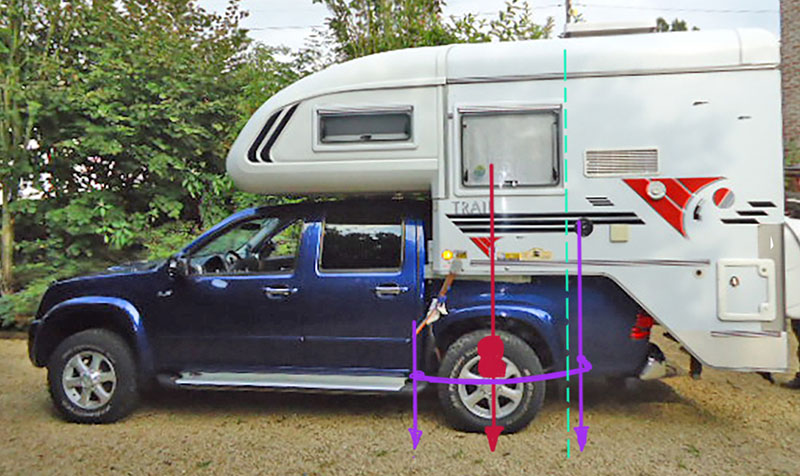

J’avais d’ailleurs fait un petit schéma pour expliquer que le centre de gravité (trait en vert)de la cellule se trouve entre deux points d’appuis avec des lames (trait violet) alors qu’il se trouve déporter à l’arrière par rapport au point d’appuis des boudins (en rouge), ce qui à tendance à créer un porte à faux plus ou moins préjudiciable en fonction de la pression des boudins ; la taille des flèches et une vue de l’esprit qui représente approximativement la répartition des efforts.

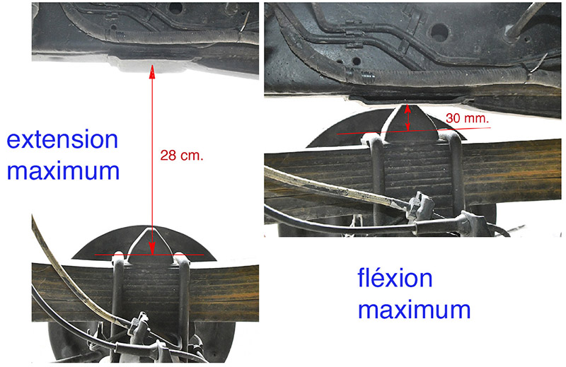

Avec ma suspension renforcée, je dispose actuellement, en charge, de 15 cm de capacité de flexion en cas de secousse importante et d’un débattement de 25 cm; ce qui est impossible à obtenir avec des boudins classiques car à l’image d’un ballon cela ne s’étire et ne se comprime que difficilement.

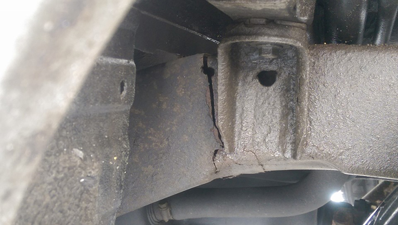

Voici la zone rupture classique du chassis sur le navara :
Tous les porteurs sont concernés et au dire des propriétaires, il y de quoi vous gâchez les vacances quand le chassis casse :frowning:
Cordialement Baloow
