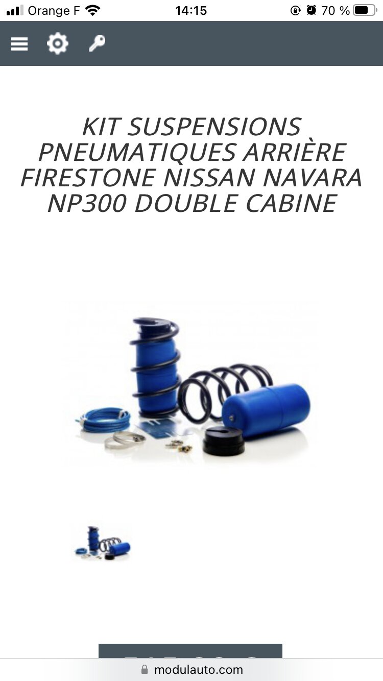

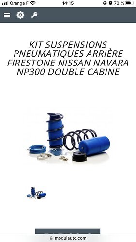

Bonjour à tous, je suis sur le point d’acheter un kit pneumatique pour améliorer la tenue de route de mon PU lorsqu’il a la cellule sur le dos, je ne sais pas si quelqu’un connaît ce kit ?

ici un lien pour le kit 2 boudins arrières + compresseur

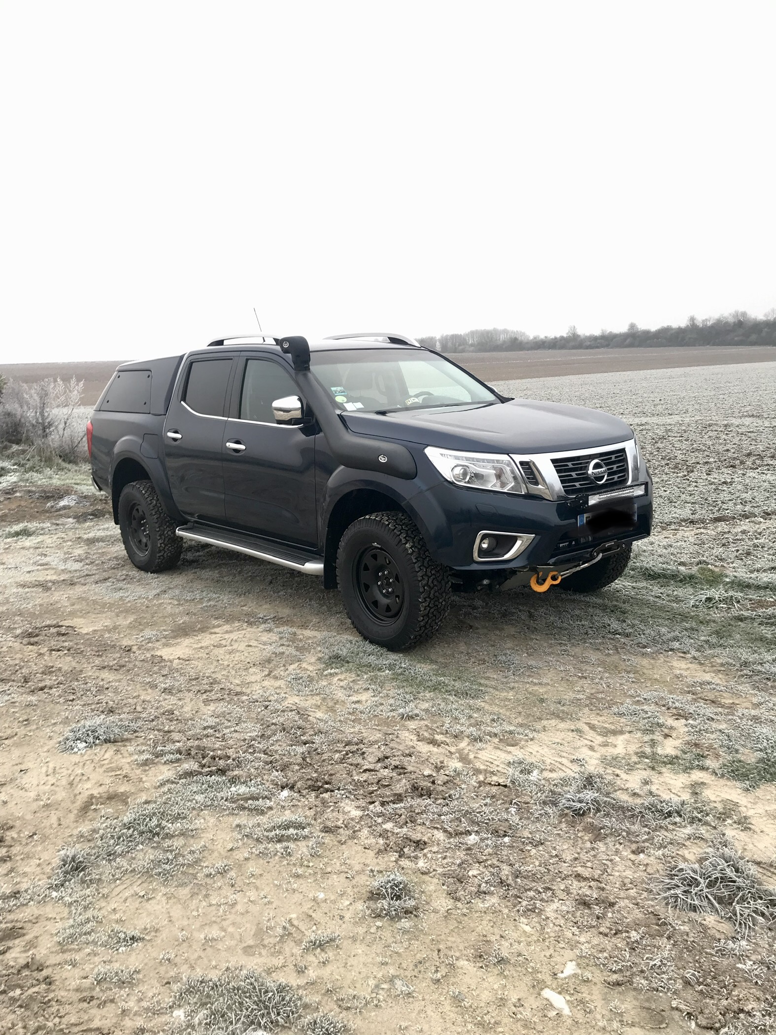

Là où j’ai un doute c’est que j’ai comparer le châssis de mon np300 de 2018 avec le châssis d’un navara de 2014 et c’est pas tout à fait la même chose lui il a un mécano qui lui a fabriqué des renforts au niveau du châssis carrément pour éviter la casse.
J’ai tellement peur de casser le mien que je ne sais plus trop quoi faire pour que la préparation soit vraiment au top… :thinking:

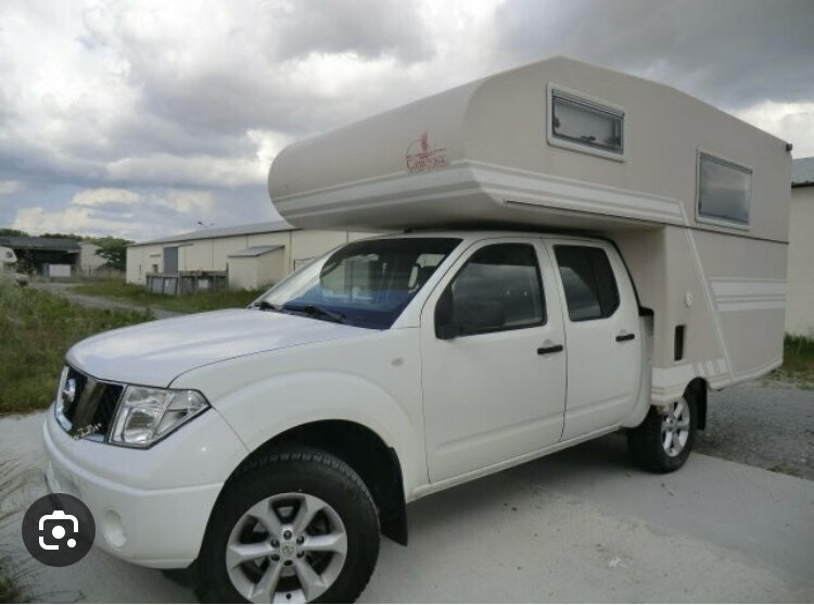

Car ma cellule est une Explo 44 clemenson avec les modifications que je lui ai apporté elle va rapprocher les 950 kg…
Jolie maison d’escargot
