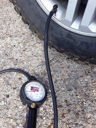

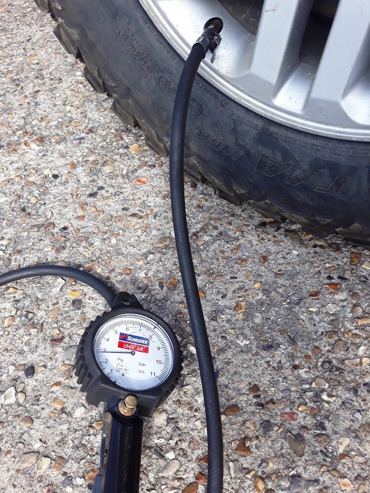

Pressions des pneus : proposition avec essai de 6 jeux de pneus (taille 265/65 et 70 R17)
255/70 R15 Devant 2.3b
Arrière déchargé 2.3b
Chargé à l’arrière 2.7b
265/65 R17 Devant 2.3b
