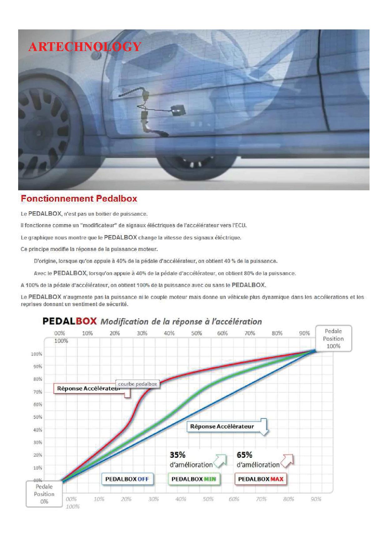

j’ai ça qui traîne dans le PC :slight_smile:
Ayé, je viens de piger comment ça marche. Avec ça,aucun risque pour le moteur puisque tout est d’origine, par contre,est ce que la transmission encaisse sans risque,notamment l’embrayage ?

En fait il faut déjà savoir comment ça fonctionne un accélérateur, c’est finit les câbles, maintenant c’est un capteur à l’intérieur (un genre de potar en gros qui fait varier la résistance)
C’est possible que d’origine quand tu appuie à fond, ton capteur indique 90% à l’ECM, sauf qu’avec la pédalbox, tu indique 120% donc tu aura un réel gain.
Les moteurs ont tous une réserve de puissance et couple, chaque constructeur bride ses moteurs à ça façon, mais l’accélérateur c’est le plus simple.
Certaines voitures il suffit de mettre des rondelles derriere le support de la pédale, pour avoir plus de course.
Non, c’est impossible! passe la valoche sur ta voiture et tu verras bien que le TPS ( trottle position sensor autrement dit capteur de position accélo) indique pas plus de 100% pédale a la planche, il est impossible de déplacer la valeur au dessus, le volet reste mécanique. C’est voir un simple 97% qui serait un réel problème puisque les 100% sont logiquement atteind déjà avant d’etre a fond d’accélo.
Le systéme fonctionne mais n’influence en rien la puissance ou quoi que ce soit d’autre, il rend juste la courbe assez linéaire de l’accélo origine et une courbe exponentiel. La pédale est un simple potentiomètre. C’est juste que tu réduit la progressivité et donc la fin de la course de la pédale est inutilisée. c’est a dire qu’a environ 50% de l’accélérateur le papillon sera lui ouvert déjà presque a fond. Tu conmduit en mettant la pédale tjrs a la planche ou presque…
