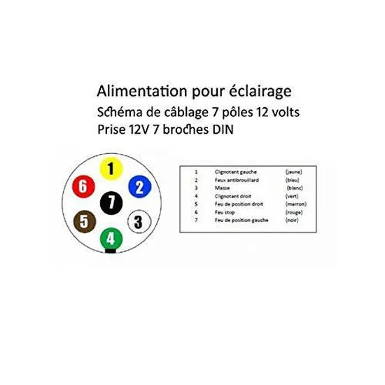

Est ce l’adapteur qui fout le bazar ou pas. Remorque 13 broches hilux 7 broches. Quelqu’un a une idée.

Oui tout fonctionne correctement sur la remorque, je pense que c’est le passage via l’adaptateur 13 vers 7 qui met le bordel mais pourquoi?, Des fois pas de soucis et des fois non
Voilà j’ai résolu mon problème, j’ai supprimé la 13 broches sur la remorque et mis une 7 Broches à la place ça fonctionne correctement.

Il y a la connexion pour le feu de recule sur la 7 broches ? Non… Sur la 13 broches, oui.

J’ai découvert la 13 broches il y a trois ans, quand j’ai dû tracter un van équipé de la sorte. Il a fallu trouver un adaptateur.
Depuis, je me retrouve souvent à tracter des vans avec 13 broches, et mon porte vélo est aussi en 13 broches. J’utilise l’adaptateur 7-> 13, vendu avec le porte vélo, sans jamais avoir de problèmes.
Dernière remarque : il y a de nombreux problèmes électriques à cause de la corrosion des prises remorques. Dans la prise, là où sont connectés les fils. C’est , par expérience, la première chose à vérifier.
