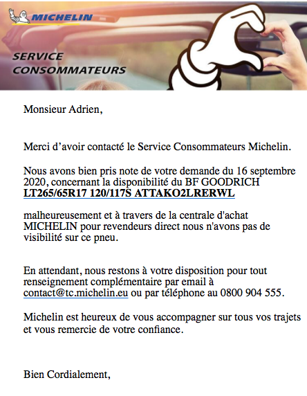

Le fin mots de l’histoire est apparament le COVID…
Bf goodrich m’a appeler ce matin pour me le confirmer et m’a conseillé de patienter en attendant un réapprovisionnement a une date inconnu par leur service. Les joies de la mondialisation.
Certains en profitent, je les ai trouvé a 430€ pièce :mdr2:
Du coup, est ce que quelqu’un pourrait m’aiguiller sur un pneu concurrent a ce fameux KO2 tant recherché avec un indice de vitesse S.
