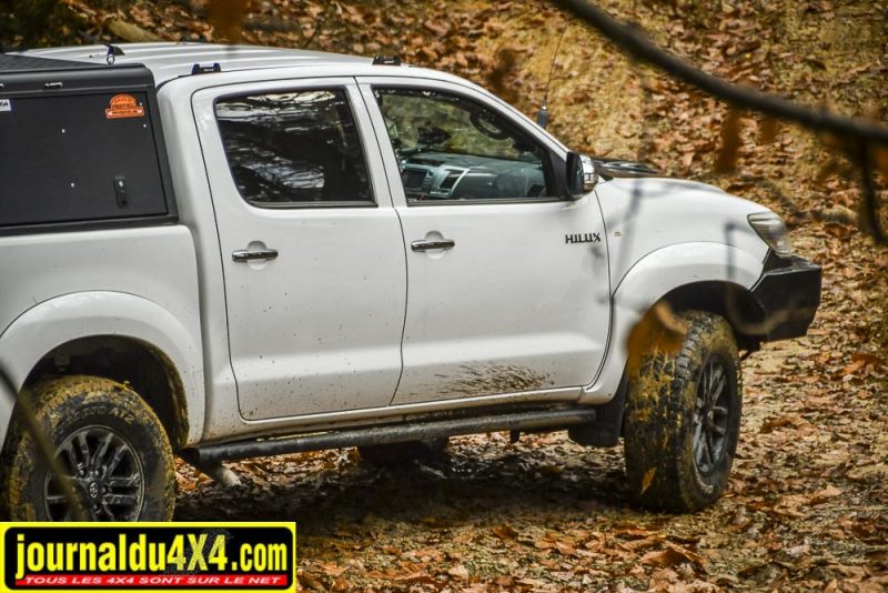

1/Quel modèle conseilleriez vous pour une polyvalence à environ 70% route bitumée 30% piste facile (pas de tout terrain engagé). J’ai une cellule Tischer 260 S et le véhicule est en attente de l’installation d’un kit suspensions Terrain Tamer en lames paraboliques +300/700 + boudins gonflables. Habitant à la montagne (Haute Savoie), j’aimerais également un pneu 4 saisons tant qu’à faire…
=> Va sur une gamme AT qui a souvent une carcasse de Mud avec un profil et un comportement de roulage pour piste … Attention un pneu avec le logo PMSF sur les flancs va avoir aussi une gomme plus souple car sur la piste la gomme doit être rigide et sur la neige et froid la gomme doit etre douce

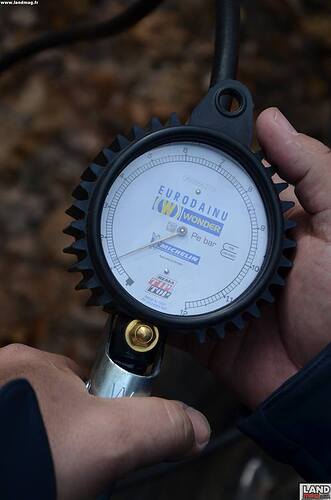

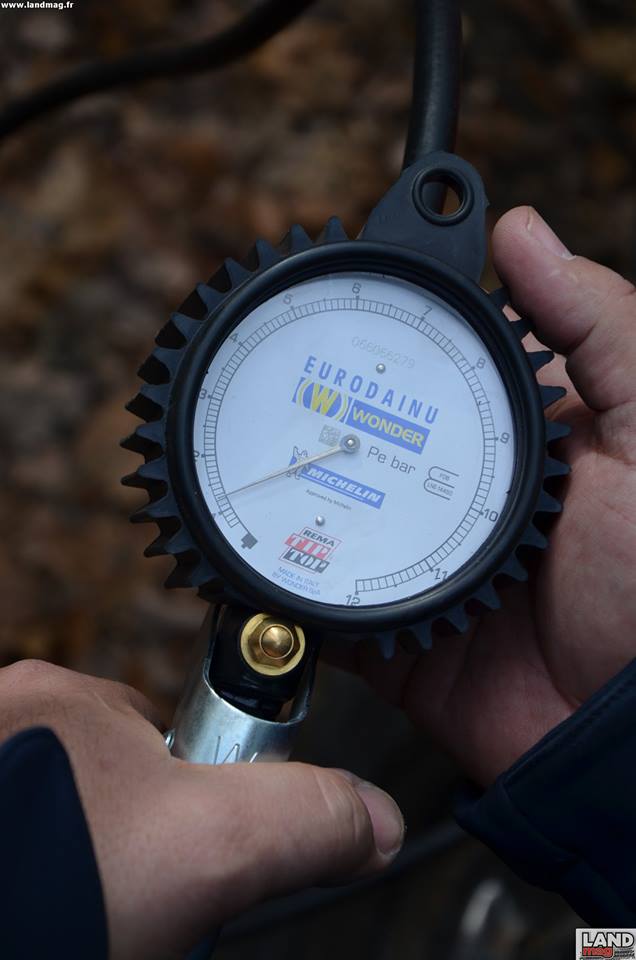

Donc commence par la taille d’origine et découvre ton loisir et va vers les beaux paysages … Mais une chose les pneus c’est bien mais le plus important c’est la l’ajustement de la pression des pneus car avec une cellule on a plus le même contact au sol …

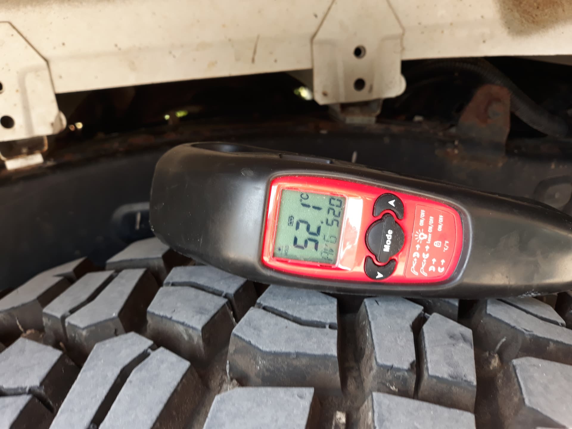

Voilà un premier retour des essais en Italie par un centre de validation produit roulant
=> Lors de l’évaluation des performances sur sol (route 22°) sec, le Falken Wildpeak AT4w excelle en termes de maniabilité, d’adhérence latérale et de stabilité directionnelle, avec une disposition dense de crampons centraux pour une traction améliorée (piste sèche 19°) et une construction légère pour un freinage efficace, mais sans plus .
actuellement sur le tableau retour essai il est un poil au dessus du GY RT
