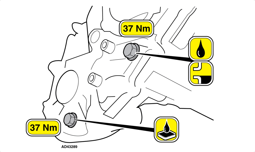

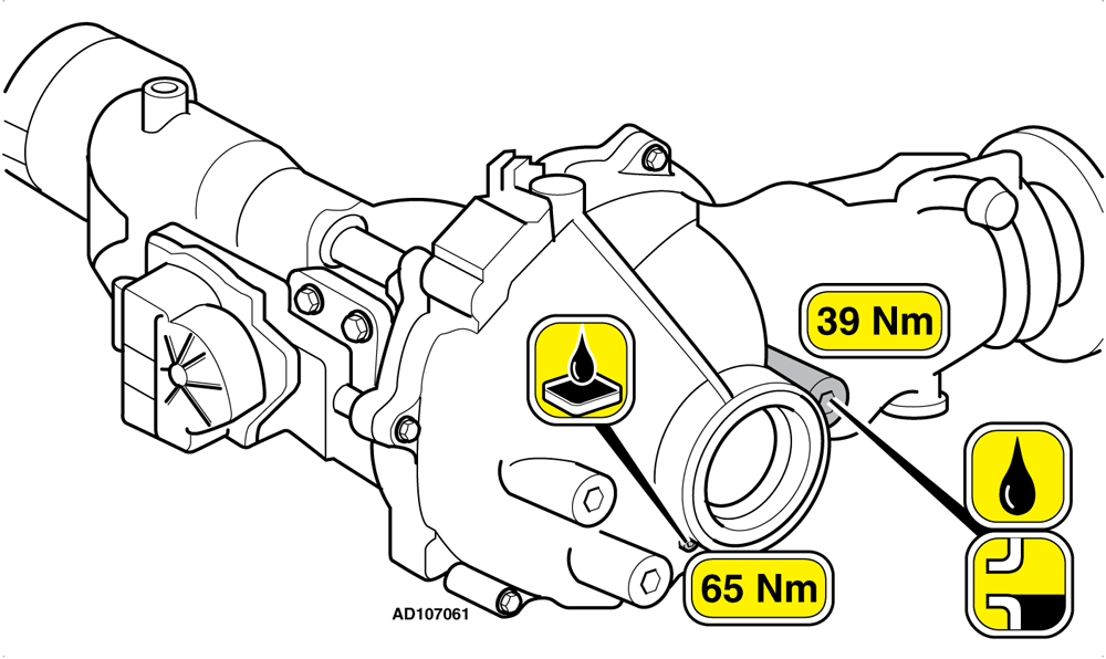

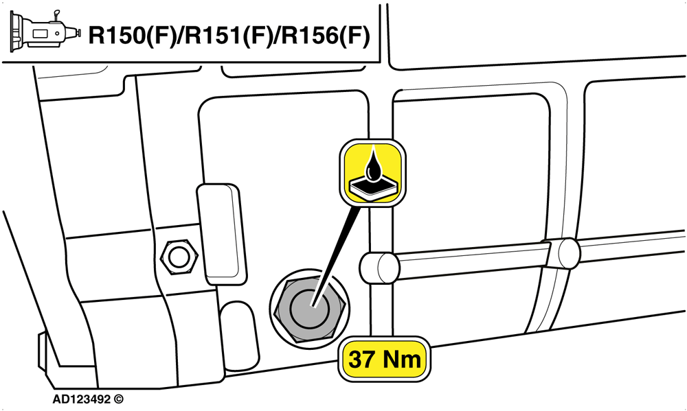

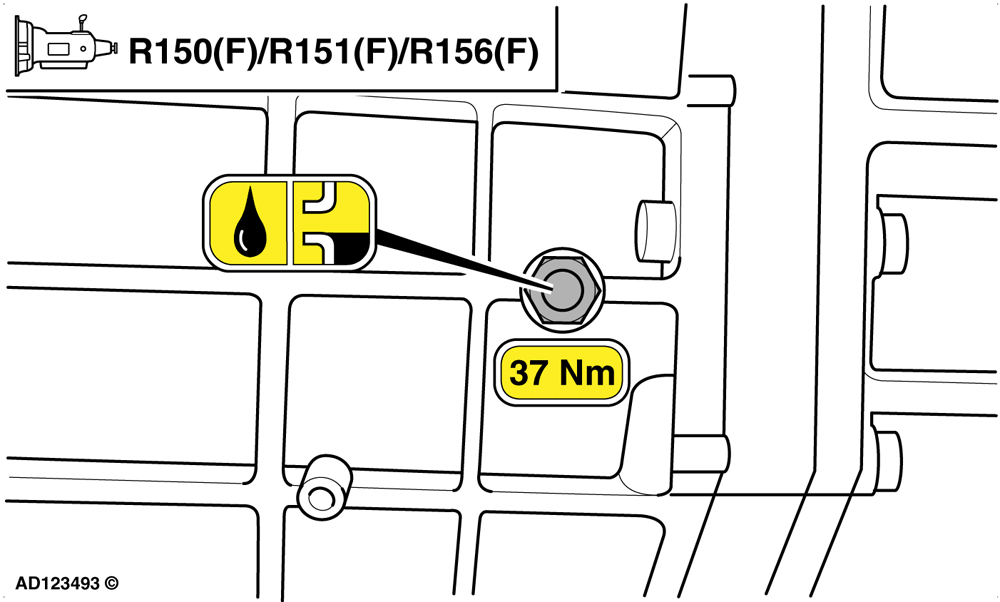

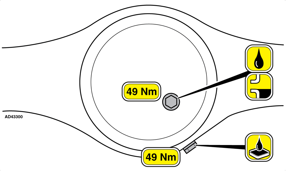

Si tu as un peu de connaissance, je te conseille de le faire toi même.
Ce n’est pas compliqué et ce sera surement mieux fait qu’en concession où ils ne font qu’aspirer par l’orifice de remplissage et de niveau…
Le moins simple est le pont avant mais le reste est ultra accessible.
Bien penser à commander les joints des orifices de vidange.
Valeurs
Lubrification : Capacité | |||||
6.9 | litre | Avec filtre | ||
7.4 | litre | Remplissage à sec | ||
6.6 | litre | Sans filtre | ||
Refroidissement : Capacité | |||||
9.8 | litre | |||
Boite de vitesses : Capacité | |||||
2.2 | litre | G55 ; R150F;R151F;R156F; G58 | ||
2.6 | litre | R151 ; R156 ; G58F | ||
Différentiel : Capacité | |||||
2.9 | litre | ±0.05 | Avec blocage du différentiel | |
3.35 | litre | ±0.05 | Différentiel à glissement limité ; fabrication TMT | |
1.45 | litre | ±0.05 | Différentiel avant | |
1.65 | litre | ±0.05 | Différentiel avant avec debranchement automatique | |
2.45 | litre | ±0.05 | Fabrication TSAM | |
Climatisation : Capacité réfrigérant | |||||
450.0 | grammes | ±30.0 | ||
Boite de transfert : Capacité | |||||
1.0 | litre |
