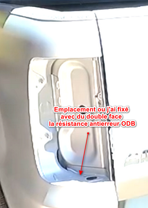

Ma question est de savoir si quelqu’un a déjà installé une résistance anti-erreur sur un AMAROK ? si oui à quel endroit, l’avez-vous, placé, car à l’avant, il n’y a aucune place pour mettre cette résistance sans devoir démonter la calandre, le pare-choc et les phares pour pouvoir se repiquer dessus, à l’arrière il y aurait peut-être la possibilité d’effectuer ce repiquage sur les clignotants et éventuellement la place de fixer la résistance sur la tôle qui forme le creux ou se place les feux arrière, le bloc feu n’a pas l’air de toucher cette partie, il semble qu’il y ait un espace suffisant pour fixer la résistance, qui lorsqu’elle est solicité chauffe, donc il faut éviter un contact avec le plastique du bloc feu.

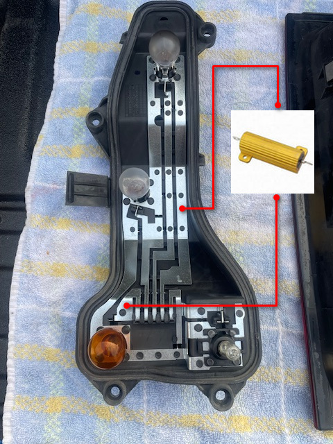

du coup je suis passé à un autre raccordement, j’ai percé un trou dans la platine de chaque feu, j’ai passé deux fils, et j’ai soudé un fil sur le partie métallique correspondant au clignotant et l’autre fil sur la masse (correspond au fil marron sur le connecteur)
à la sortie de la platine j’ai soudé chaque fil sur la résistance, peu importe le fil, car il n’y a pas de polarité. un peu de gaine thermorétractable au niveau de chaque soudure, et remontage des deux feux avec leur ampoules LED.

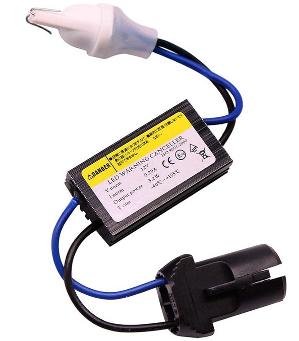

Enfin touche finale, j’ai mis aussi un module antierreur pour LED T10 pour les clignotants d’ailes.

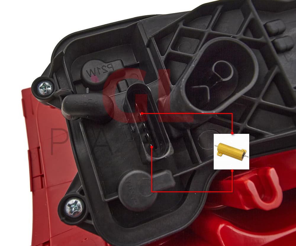

Correspondances avec les pins du connecteur de la platine du feu.
Emplacement de la résistance antierreur ODB dans le logement du bloc feu. ce n’est pas une photo de mon AMAROK (qui est bleu), mais juste une image récupéré sur Google
module antierreur ODB pour clignotant d’aile T10
