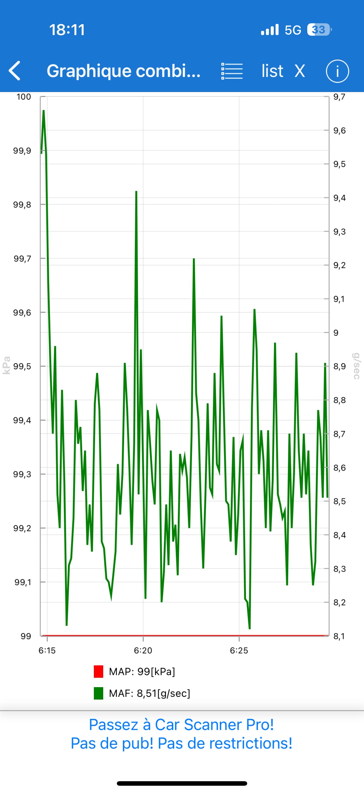

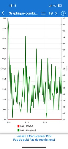

J’ai ce code défaut P00BD qqs jours après avoir changé mon filtre à air par un neuf!
J’ai comme symptôme, cette roue dentée qui s’affiche puis le voyant moteur jaune qui a pour conséquence une perte de puissane (coupure turbo)
J’ai inspecté toutes les durits mais je ne trouve rien d’anormal, rien de percé ni de débranché, etc…
Et ma vanne EGR a été changée l’année dernière, donc j’ai un doute qu’elle soit déjà HS.
Si vous avez des idées, je suis preneur :wink:
As tu vérifié ton débimètre ?
oui le MAF semble réagir normalement lorsque j’accélère.
Pour information, c’était mon radiateur Intercooler qui était HS.
