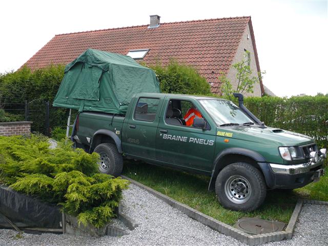

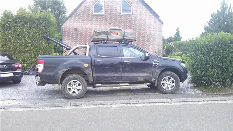

les barres de toit sont des Thules charge des barres 80 ou 100 kg. Pour ma part comme je veux garder le Roll Bar, pas possible de mettre la tente sur la benne, de plus ma tente est équipée d’une extension en dessous pour deux personnes à l’abris et pour cela il faut toute la hauteur.
Version sur la benne lol
Version sur le Landcruiser
