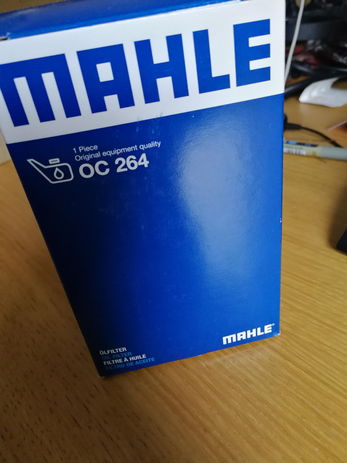

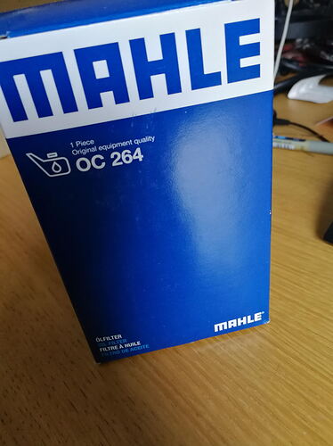

Attention aux références.
Tout content d’avoir pu acheter des filtres Knecht Mahle à 4,5 euros, forcément, j’ai été surpris en recevant les filtres. Donc retour, sans conséquence sinon un peu de temps perdu.
Knecht Mahle et Mahle, ce n’est pas la même chose, même si ça vient du même groupe.
Knecht Mahle : emballage orange/blanc
Mahle : emballage bleu/blanc

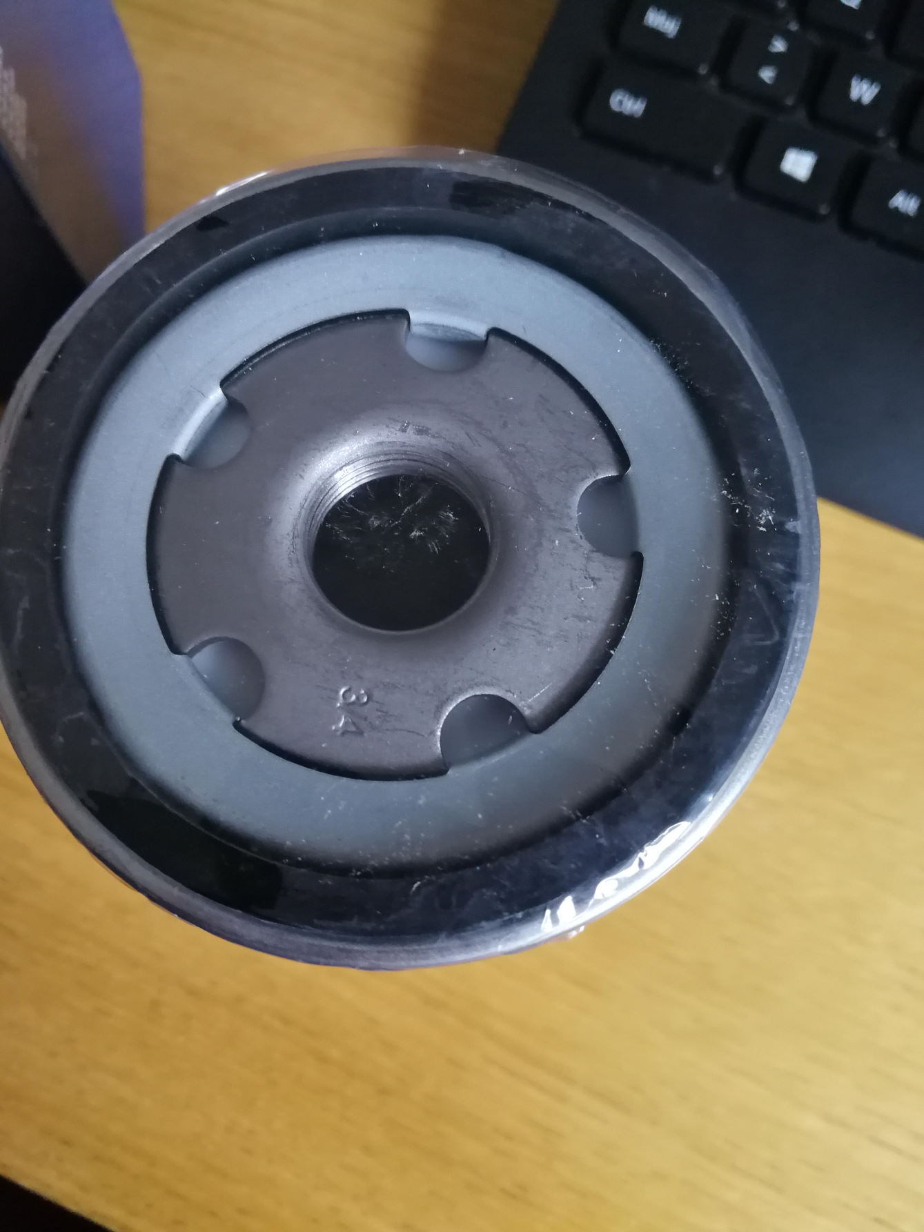

Donc, j’ai reçu des Mahle OC 264 qui ne conviennent pas : regardez les trous de circulation, ils sont à moitié bouchés.

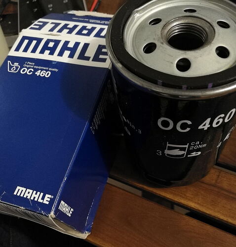

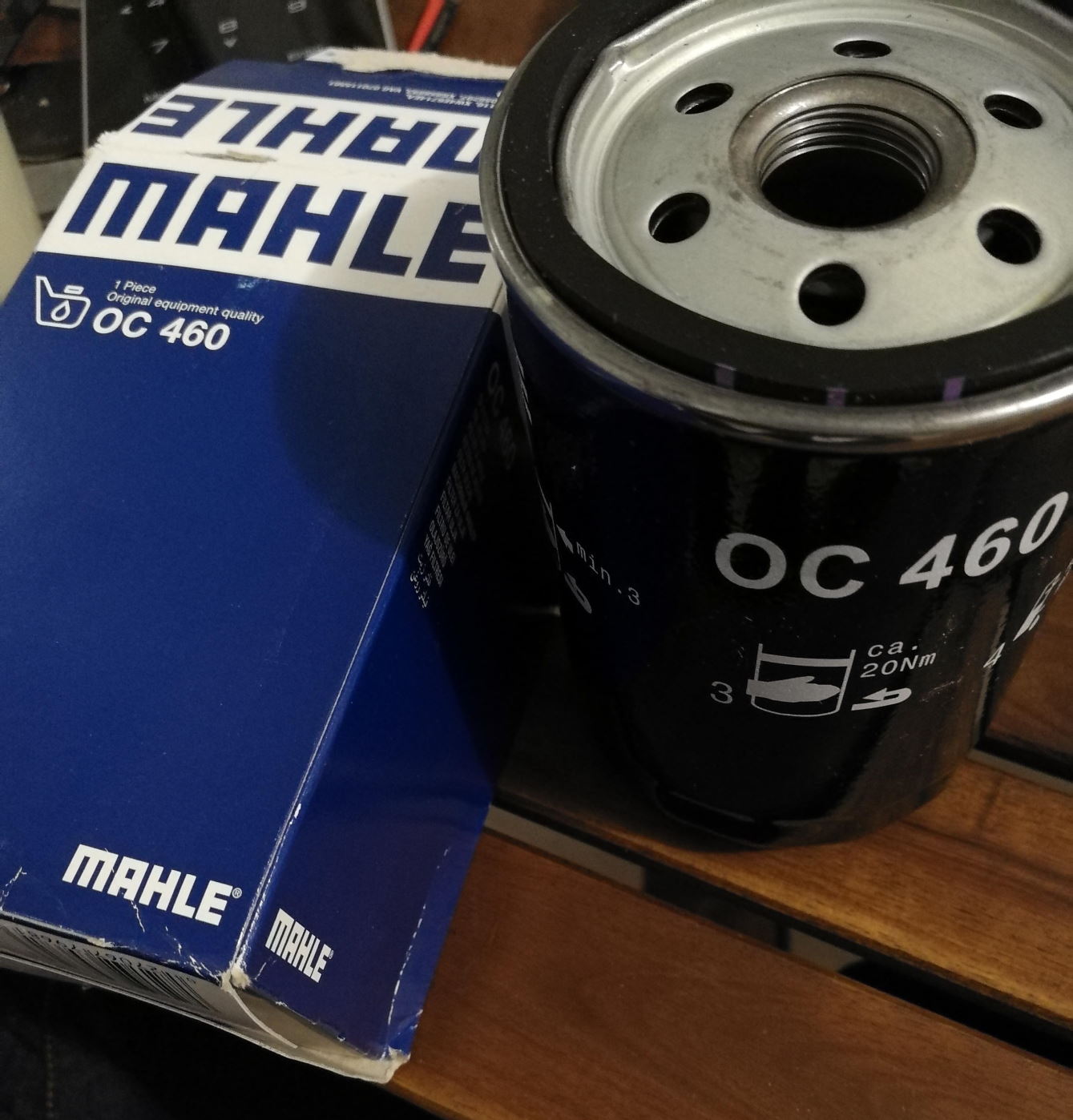

Pour ceux qui sauteraient le pas, il faut bien prendre de Knecht OC 264 ou Mahle OC 460…
ou BOSCH 0 451 103 259 ou tout équivalent (si possible de qualité )
Après réception, je confirme la référence MAHLE ou Knecht OC 460, ce sont les mêmes filtres (j’ai reçu 1 Knecht et 2 Mahle).
Et bien sur, il est deux fois plus grand que la référence recommandée.
