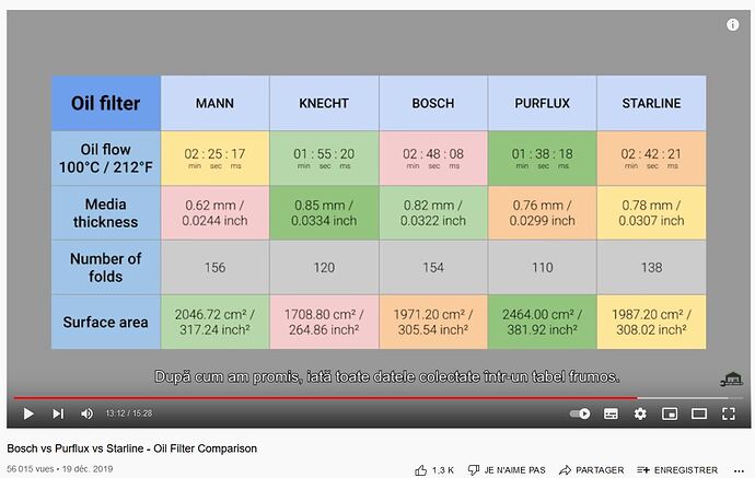

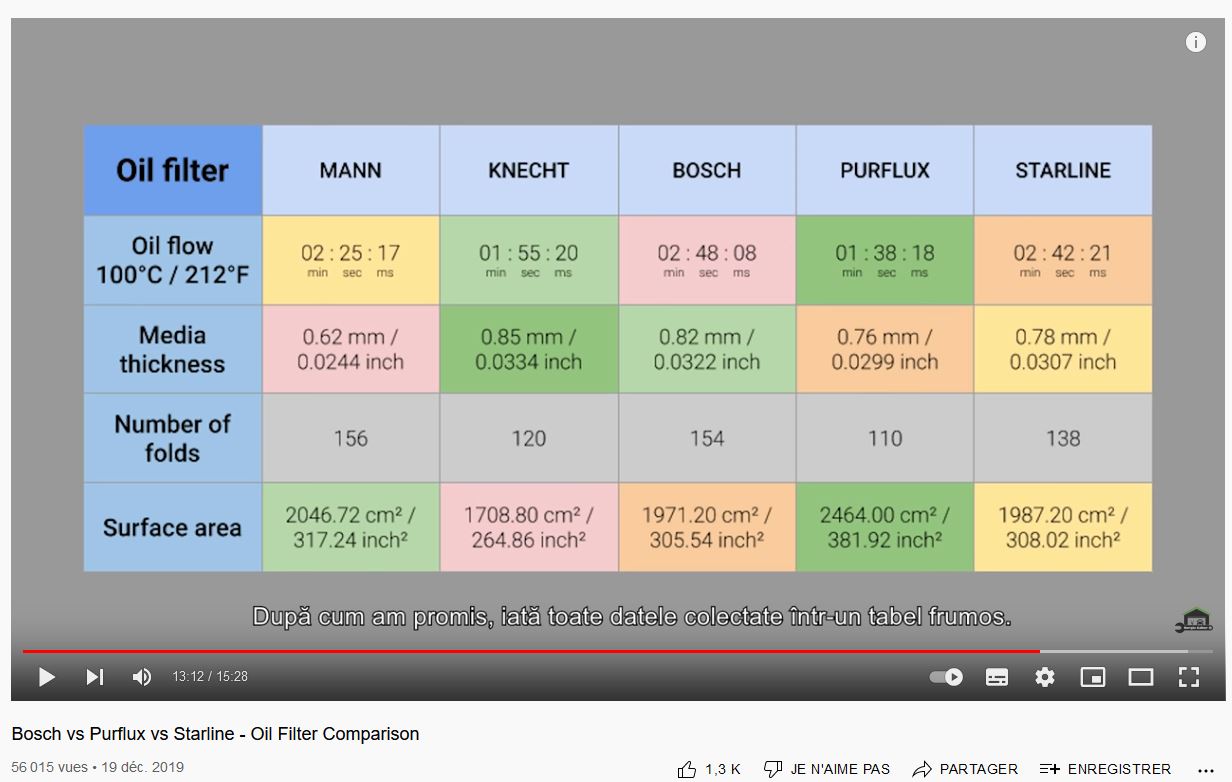

Mon esprit critique s’appelle Sergiu Gabor : ANGLAIS rahhhhh
MAIS C’EST SUPER INSTRUCTIF car il faut tout regarder : protocole de test, analyse au grossissement oculaire pour évaluer la qualité de filtration car le tableau n’indique pas ce critère (taille des particules retenues)

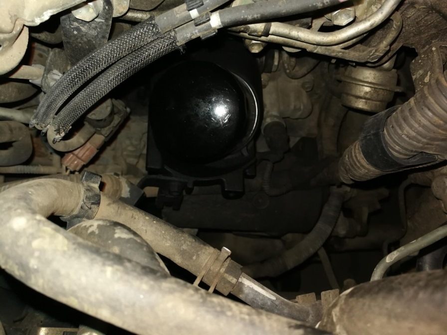

En ce qui concerne le changement de référence, pour moi, j’ai retenu Knecht :
- bon débit
- bonne qualité de filtration
- une vidange par an ou tous les 7000 km pour compenser la faible surface de filtration.
Globalement, en extrapolant (à tort ou à raison), si le Knecht a 263 cm² de moins que le Bosch, soit environ 13%, MAIS avec le changement de ref, j’augmente de 30% la surface du média filtrant, j’ai +17% par rapport au Bosch et je m’approche de la surface du Purflux. Si j’oublie de faire la vidange en temps et en heure, c’est pas grave.
et à 4,5 euros le filtre…
