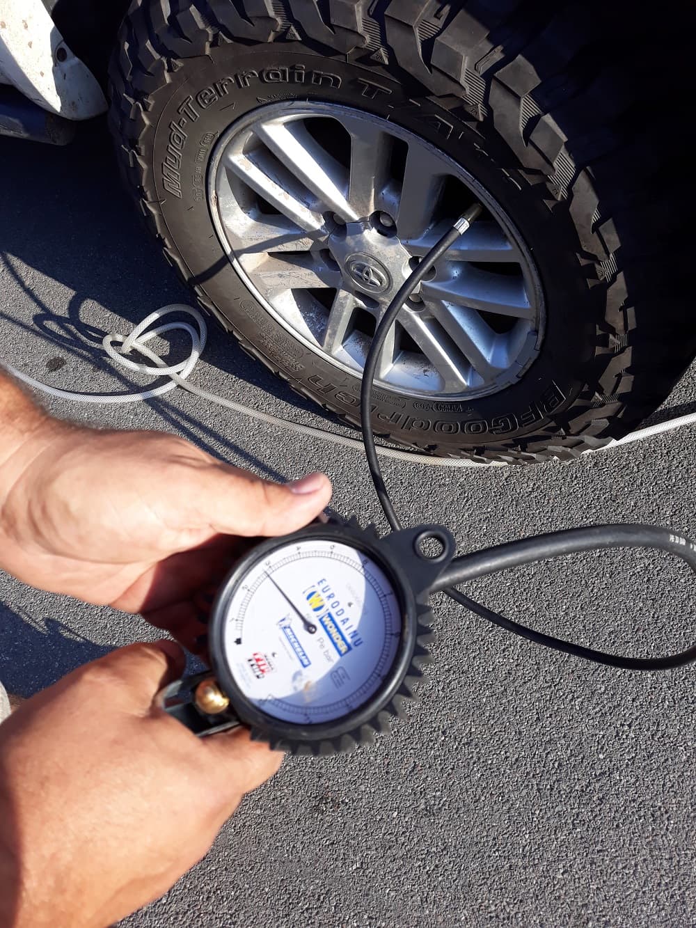

Pression de référence route pour le Hilux 2.3b sur les 4 pneus du véhicule avec le même manogonfleur depuis 12 ans, contrôlé en valeur 1/an.

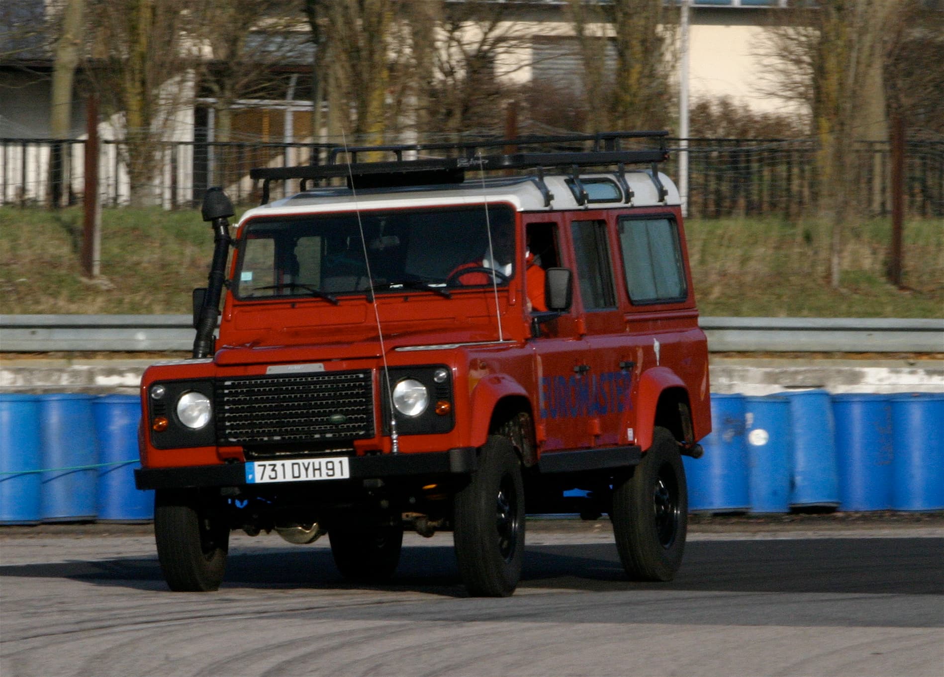

J’avais ce retour une epoque sur mes essais avec le Land Defender 110
