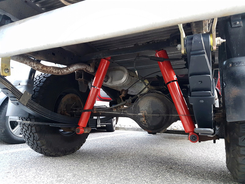

Finalement j’ai changé la suspension et c’est bien mieux qu’avant. Ce n’est plus le même véhicule.
lames et ressorts heavy load OME
amortisseurs KONI Heavy Track Raid
pression 2.4 avant / 2.2 arrière
j’ai pris 4cm à l’arrière, et 2cm à l’avant.
> Indéniablement les kits ARB/OME/EMU apportent un confort certain , même à vide sur l’autoroute.
Le pilotage tout-chemin est plus précis, mais demande plus d’attention. La suspension est très réactive par rapport à celle d’origine, je peux enfin profiter dignement du mode 4x4 à 60km/h.

Alors oui j’ai pris le kit “charge lourde”, et étonnement c’est super souple. Je m’attendais à encore plus rigide que la suspension d’origine, et bien pas du tout! C’est super confortable, le train arrière reste bien collé à la route, l’aiguille du compteur ne s’affole plus sur la tôle ondulée.
Apparemment c’est lié au fait que ces lames sont paraboliques, mais surement que les amortisseur Koni y sont aussi pour quelquechose (voir même pour beaucoup)
Bref je recommande cette modif’ à tous ceux qui peuvent se le permettre, ou à ceux qui ont le dos en compote et souhaitent faire encore qqs milliers de km avec leur pickup.

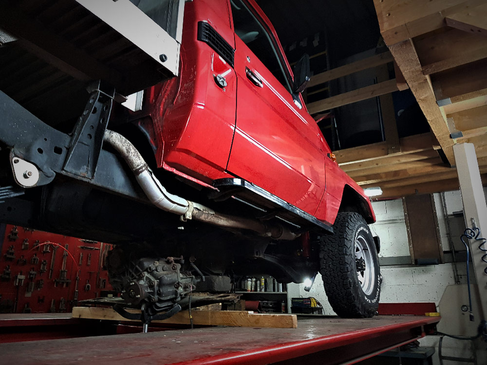

Encore un upgrade, j’ai fait changer l’embrayage par un “renforcé”.
Côté conduite c’est le jour et la nuit, j’avais vraiment un problème de transmission. Pourtant il n’a que 36000km, il a dû souffrir par le passé…
