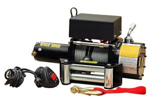

oui je l’ai fixé avec le 4 boulons.
c’est un treuil très lent, et il était donné pour 10T sur l"abeille, mai je n’y crois pas. enfin 5 T c’est sur. avec environ 35 m de câble section 1 bon 1cm.
c’était un abeilleur allemand pour 300€ environ.
marche avant, arrière et débraye, avec commande à fil.
pour 70€, j’ai acheté la radiocommande sur l’abeille. un récepteur et 2 commande bleu.
