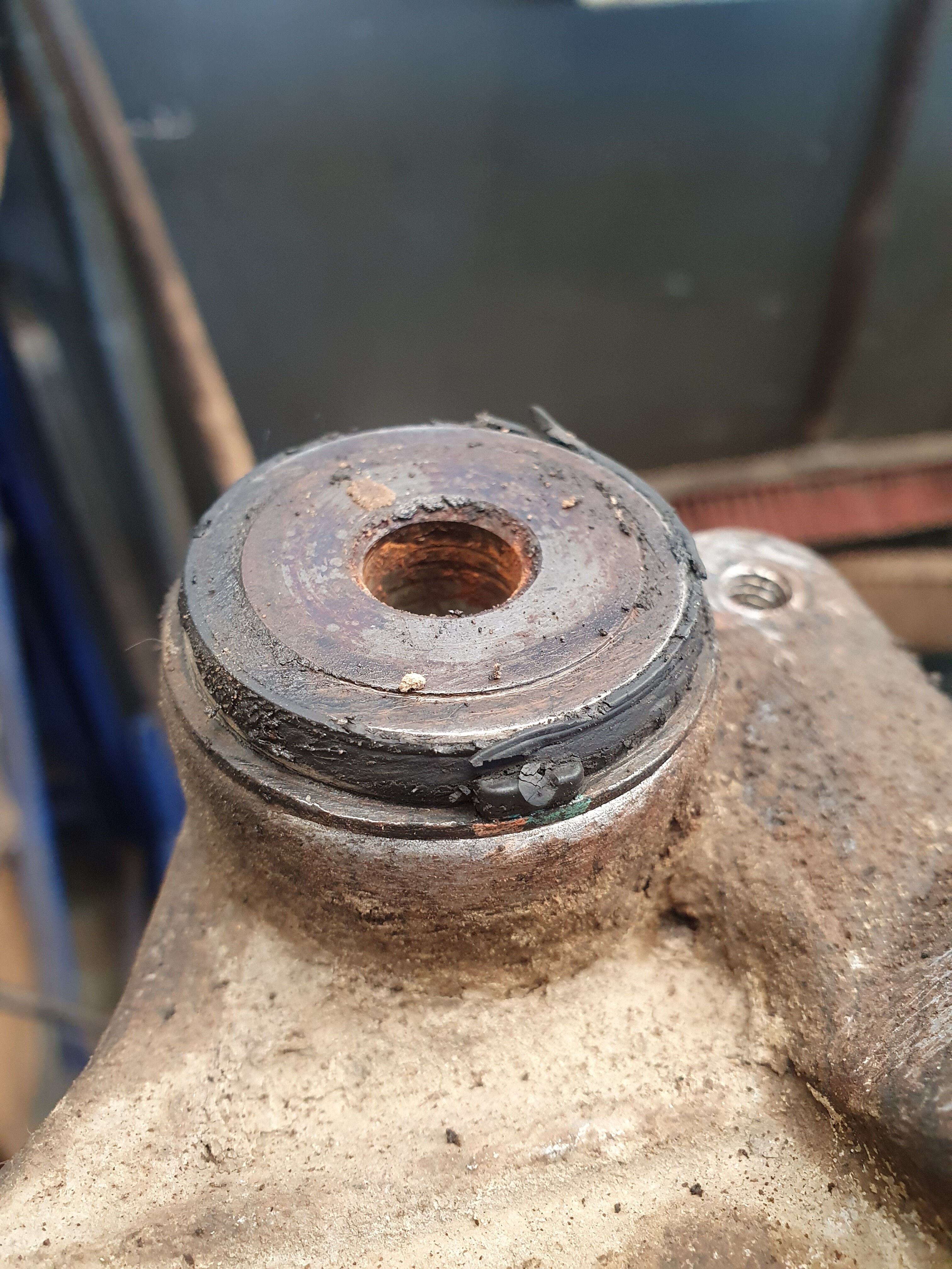

Suite au resserage des amortisseurs arrière par ford plus de bruit. Jusqu’au début de la semaine dernière.
Je me glisse sous la voiture samedi après midi et là plus de boulon sur le support haut de l’amortisseur arrière droit! Tige fileté cassé… je suppose qu’ils ont du serrer comme des bourrins… j’ai réussi a passer une rondelle fine et j’ai réussi à mettre un boulon sur quelques millimètres collé au frein filet! Pour l’instant ça a l’air de tenir. Le comble c’est que je n’ai plus de bruit…
Je vais appeler ford aujourd’hui! Mais cette casse m’inquiète un peu… la tige est prise au niveau du châssis… un garagiste croisé durant le week-end me dit que si le véhicule est sous garantie il faut que ford change le châssis :surprise:

L’attache soudé au châssis
L’amortisseur tiens mais j’ai perdu le boulon cassé quelque millimètres à la sortie de la tête d’amortisseur

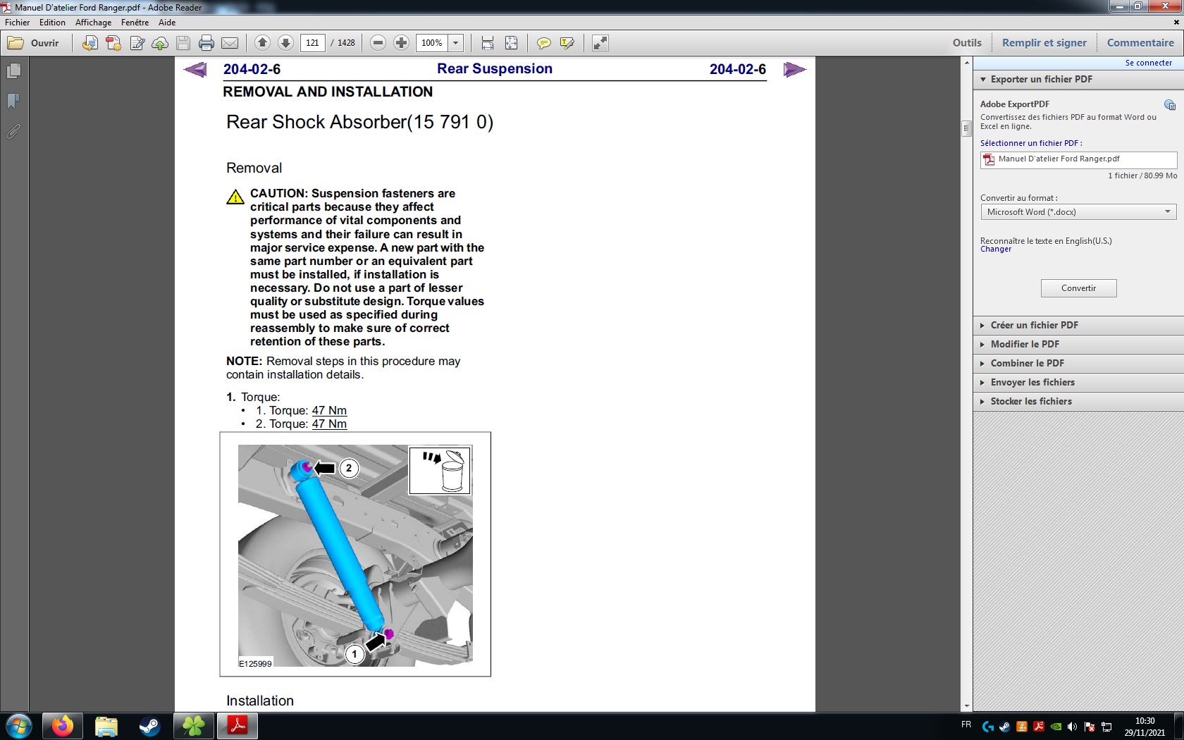

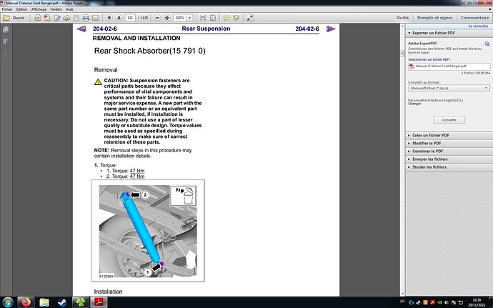

Le serrage des amortos arr
AMORTISSEUR ARRIERE
Fixation supérieure : 107Nm
Fixation inférieure : 107Nm
Serrage au couple roue au sol sans levage
T’es sur ? :doute:
Parfaitement sur !
C’est le 2 sur ton schéma
Et bien par la doc technique de mon reseau Oui
par la lecture de ton image Non
si tu peux passe moi le lien de ton info
Salut éric,
C’est le manuel d’atelier du ford ranger T6.
Le lien du téléchargement est donné là par harley (en anglais).

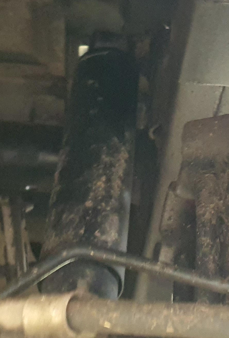

J’ai essayé de prendre une photo… ne pouvant pas me mettre dessous elle n’est pas terribles
Mais on voit le boulon neuf que j’ai ajouté sur le filetage cassé

J’imagine qu’un mauvais serrage peut être à l’origine de la casse, comme on peut le voir dans le manuel d’atelier, ils préconisent 47nm… trois fois rien en somme alors que la boutique de chez Eric préconise 107 ce qui est déjà plus raisonnable.

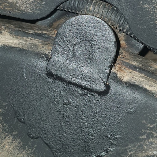

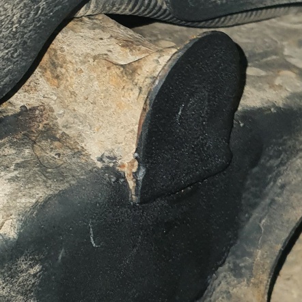

Réparation du support effectué.
Le support a été coupé à l’extérieur (côté roue) puis ressouder (cf photos)
Ils m’ont remis un boulon plus gros avec la tête côté amortisseur et ils ont probablement fileté le reste du support existant (tube au dessus du châssis) car ils m’ont expliqué que le boulon prenait à présent sur toute la longueur du support.
Je suis loin d’être expert mais la solution trouvée me semble plutôt bien. Qu’en pensez-vous ?
