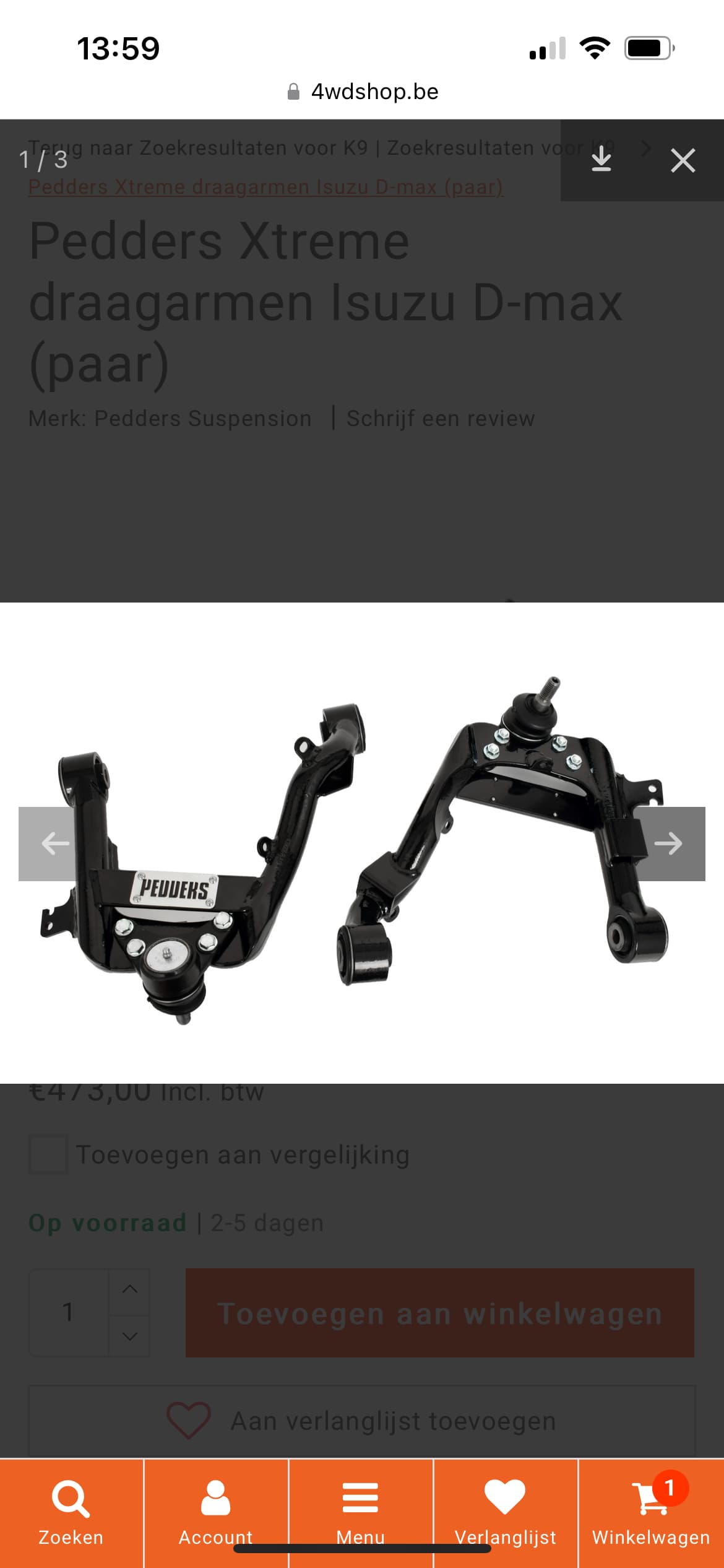

Que penser vous de poser des triangles modifiés pour une rehausse OME ?
De la marque Pedders . Il dise pour isuzu rehausser de 30-60mm .

j’ai fait cela sur mon Hilux
Un top pour moi
car avec la rehausse les angles de chasse (tenue de cap) et de carro sont hors technique du véhicule
Depuis cela permet de revenir sur une bonne base de comportement et même changer un poil pour moi certain pour faciliter les grands roulages.
je vais pas changer et même Madame apprécie le nouveau comportement du vehicule.
Ok cool parfait :+1:t3: et aucun souci de résistance etc je pense que c’est même plus résistant que l’original non ? Merci beaucoup
Et bonne fêtes
Oui A la main le matos est top dans la résistance … mais avec un véhicule de loisir, on fatigue et on déforme pas vraiment les triangles … Pour ma part c’était juste pour retrouver des valeurs d’angles.
Ok top merci je verrai les sous . Ça peut être pas mal . Terrain tamer ne font pas pour isuzu mais je prendrai le pedders :+1:t3:
