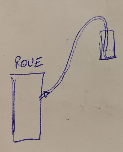

LE TRUC :
  • le tuyau qui part du purgeur DOIT aller vers le HAUT et la bouteille DOIT être située plus haut que le purgeur
  • en effet, sous la pression exercée par la pédale, le LDF va être progressivement poussé dans les durites.
  • le fait que le tuyau parte vers le haut, et une fois que le LDF sera poussé, l’air ne pourra PAS être RE-ASPIRE. Si vous installez la bouteille par terre et que le tuyau part vers le bas comme le font très souvent les gens, le LDF sera poussé puis tombera directement dans la bouteille en créant une bulle d’air qui sera ré-aspirée au pompage suivant.
  • le plus dur est de positionner le tout pour purger la valve LSPV

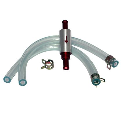

Pour ma part j’ai pris une durite avec un clapet anti retour
on trouve cela dans le domaine moto

Pour le clapet anti retour, c’est l’idéal, ça permet de positionner la bouteille comme on veut.
