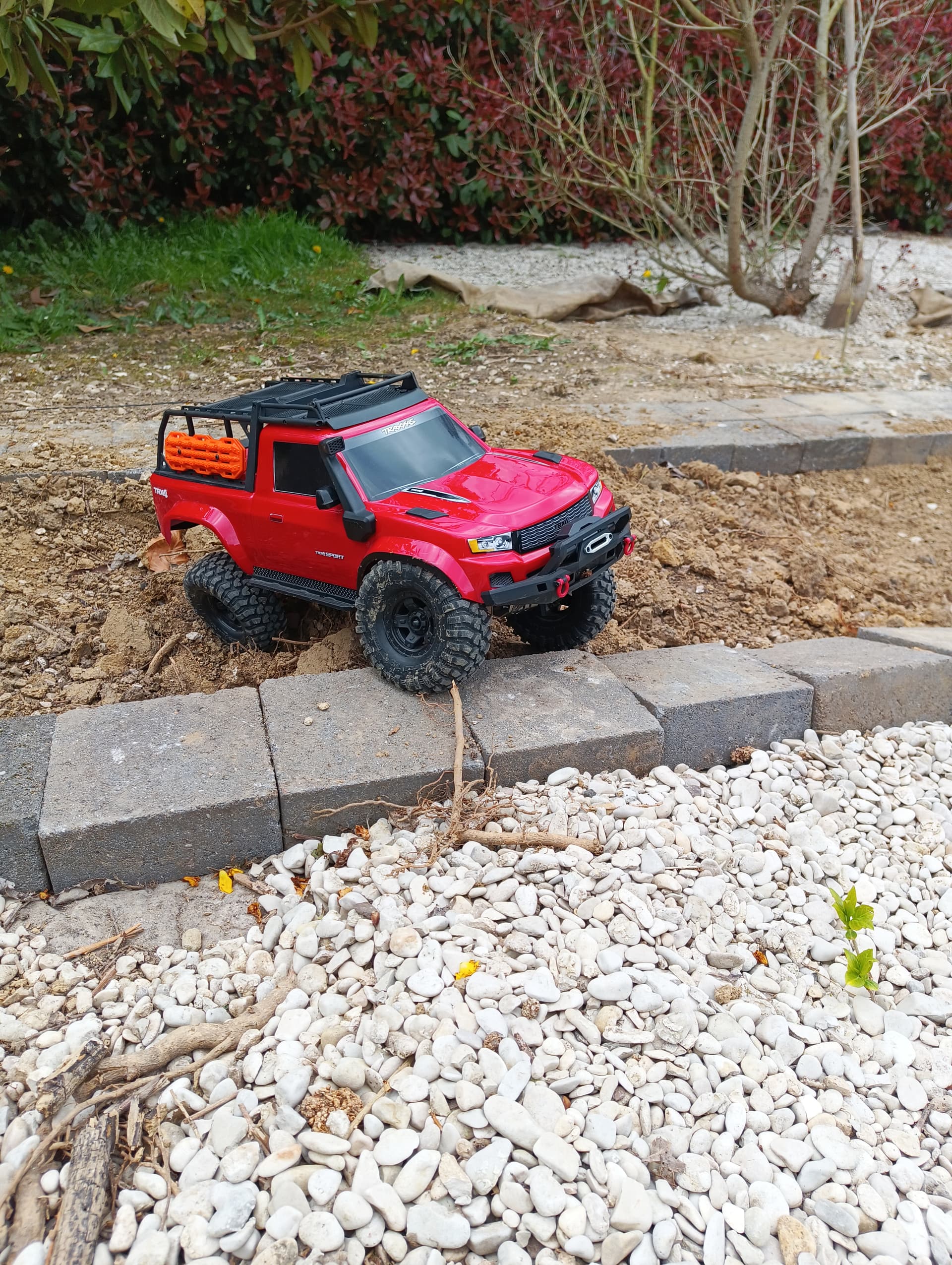

Petite acquisition de la semaine.
Toutes ressemblance avec un véhicule connu est purement voulue!
Pour l’instant j’ai simplement installé la galerie/rack d’expédition à l’arrière.
J’ai le snorkel, les rétros et quelques pièces mécaniques encore a monter.

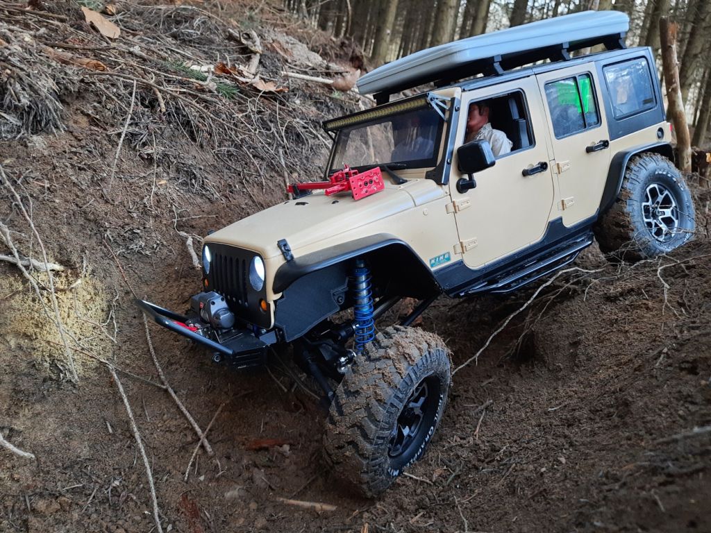

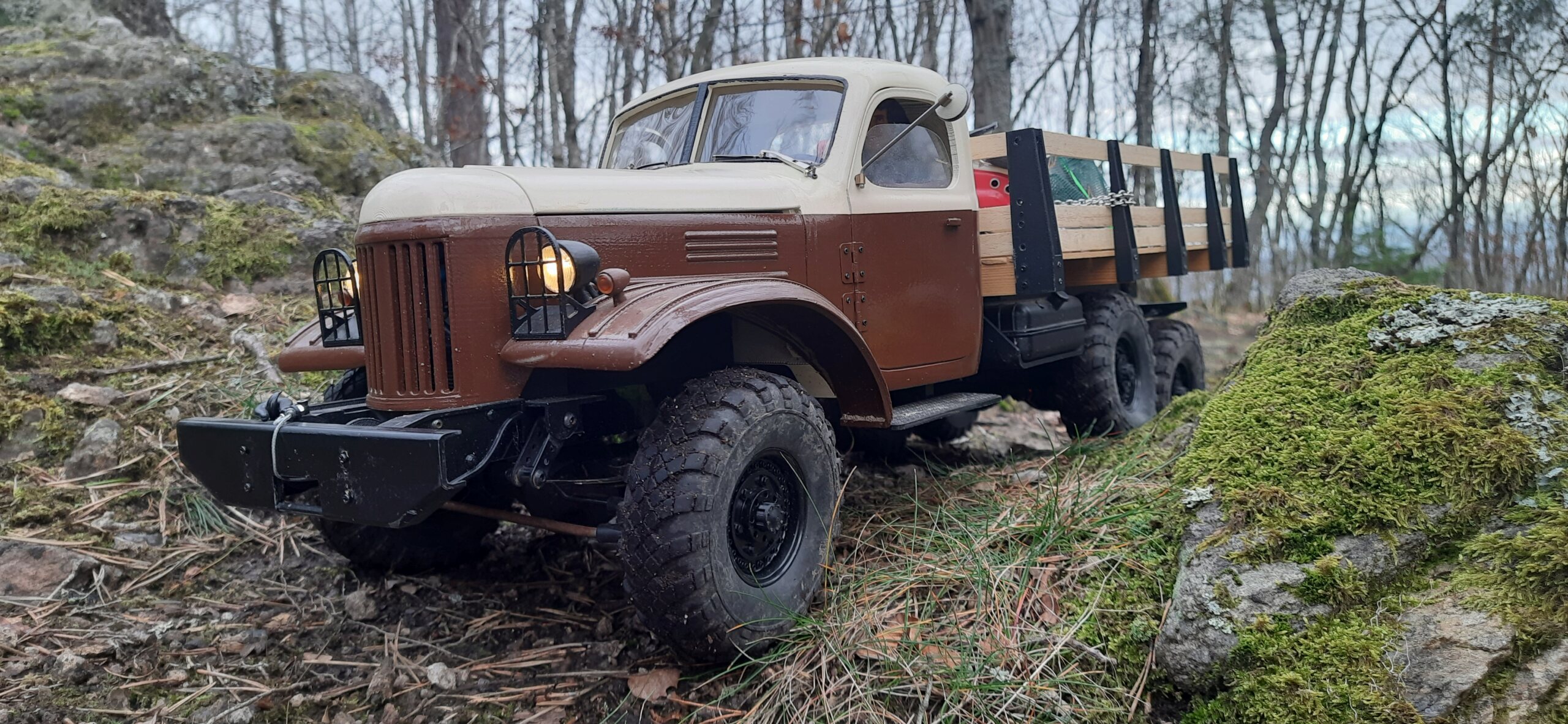

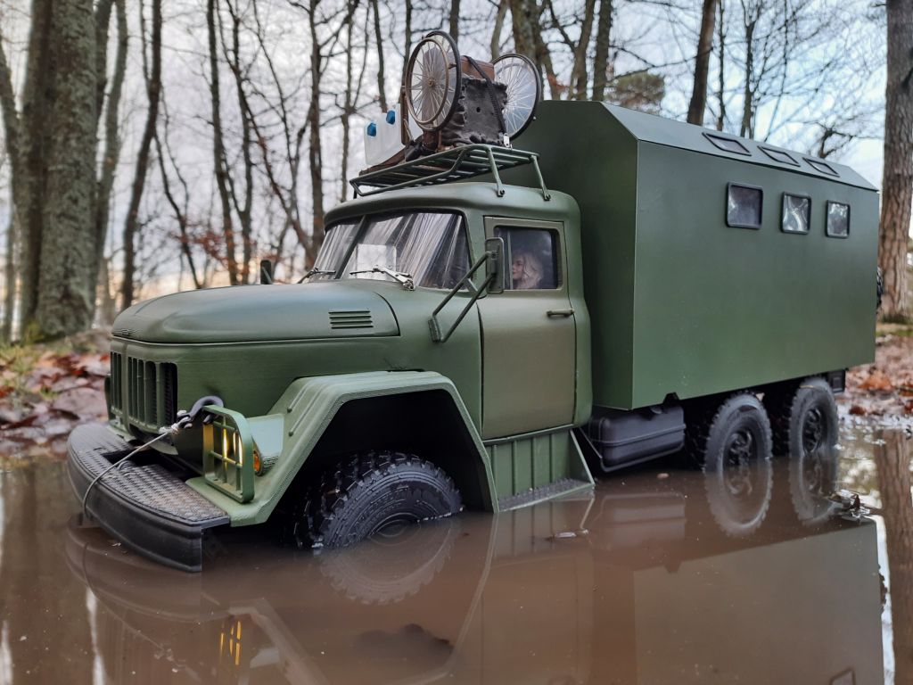

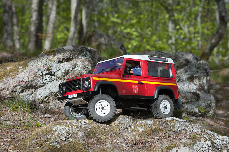

Attention, le scale crawler c’est addictif. J’en ai construit une bonne dizaine. De la Jeep Willys, du Def SDIS 07, de la JK de ville ou des champs et dernièrement je viens de basculer dans le mon du 6x6 avec des carro de véhicules soviétiques que j’ai imprimées.

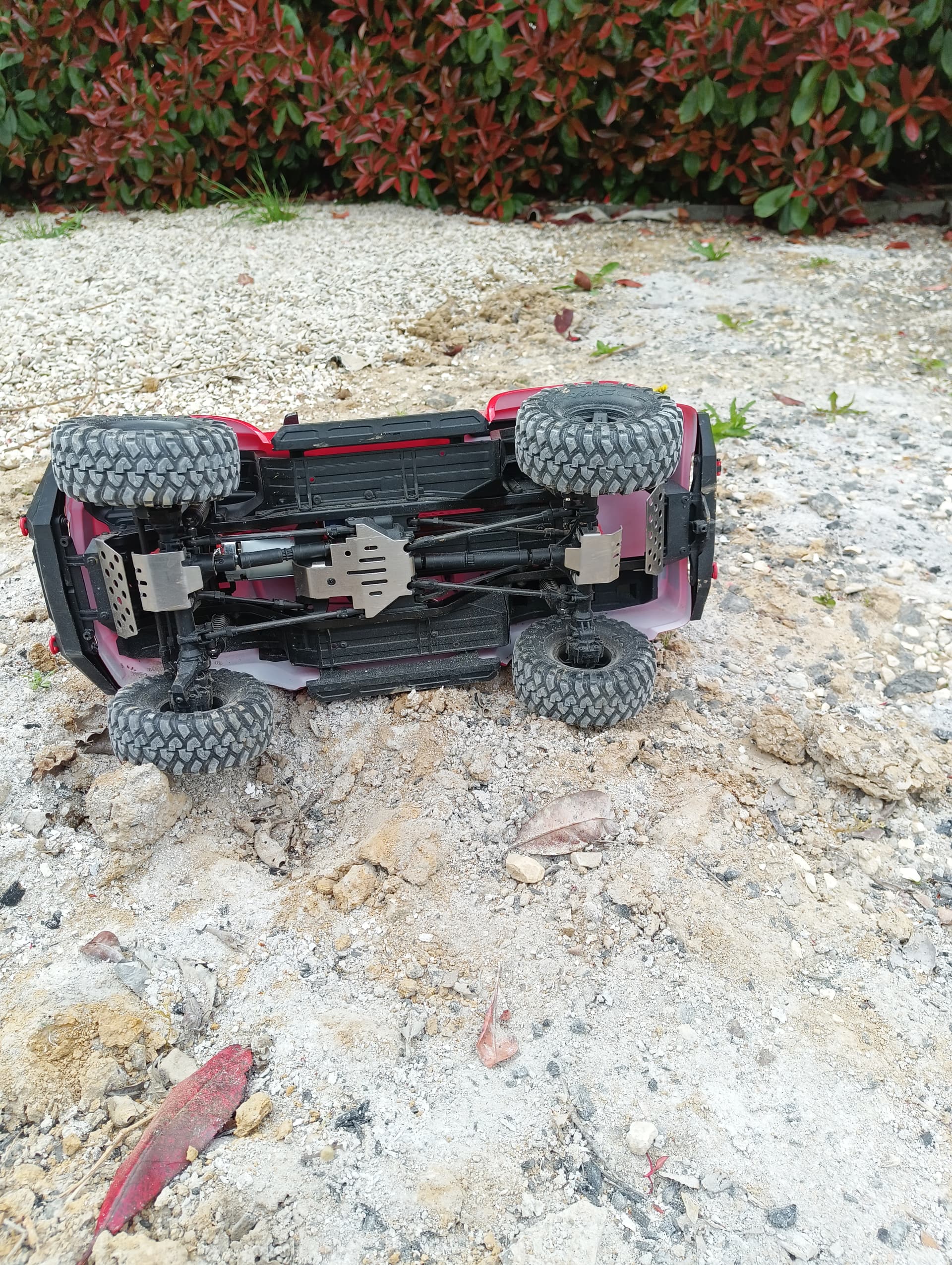

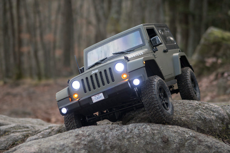

Installation des rétroviseurs, du snorkel et des skis de protection en acier inox.
Si il y a des spécialistes (apparemment oui).
J’ai pris 2 mini batteries (qui s’installent sur avant) plutôt qu’une grosse qui s’installe sur l’arrière et avoir une meilleure répartition du poids. J’ai fais un test en prenant une Lipo 2s en 7v et une en 3s en 11v. La 11v est plus sympathique pour la direction quand faut forcer pour faire pivoter la roue alors qu’elle est bloquée sur un obstacle par contre je trouve que l’accélération est beaucoup plus difficile a doser pour passer les obstacles au ralenti. Vous utilisez quoi comme batterie ?
