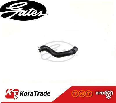

début d’année, j’ai eu cette fameuse durite d’intercooler qui a fendu à un endroit bien caché
j’avais ce voyant moteur qui s’allumait après quelques moments de roulage
il a fallu que le problème s’aggrave pour que je puisse le déterminer le problème à l’oreille (gros bruit d’aspiration) mais seulement au bout de 2 mois.
une commande sur un site anglais, 4 jours pour la recevoir et 10 min pour la changer et tout va bien

j’ai ensuite repéré à la main dans la pliure de la durite qui sort de l’intercooler et qui arrive à l’injection une fissure (sur la partie inférieure, côté moteur)
j’avais mis du collant pour boucher en attendant mais le gras qui en sort et la pression en avaient vite raison
nouvelle durite et roule ma poule
@Raph069 peux tu m’envoyer le lien de la pièce que tu as changé que je vérifie la mienne.
c’est la que je l’ai acheté
https://www.befr.ebay.be/itm/292800315689?hash=item442c424129:g:KocAAOSwNptb3H94
sur ce lien, tu as une photo de la pièce dans le moteur
