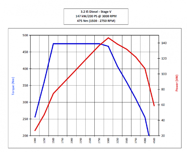

Mon turbo semble s’essoufflé à partir de 2600-2700 tours, comme si la géométrie variable ne faisait pas son boulot?

Etrange, normalement le 3.2 “s’éffondre” plus tard, vers 3000 tours.
