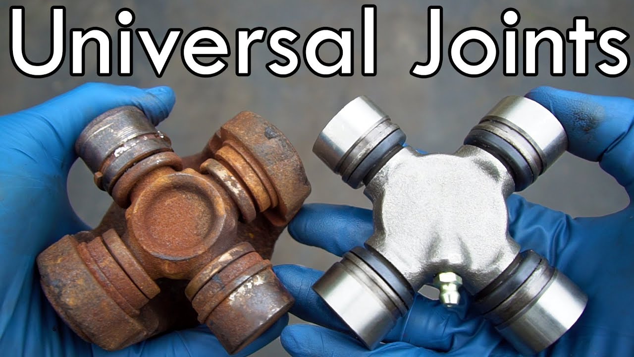

Pour ceux qui n’ont pas trop de soucis avec l’anglais :slight_smile:
SUper la video
Sa chaîne youtube est une véritable mine d’or pour moi!
