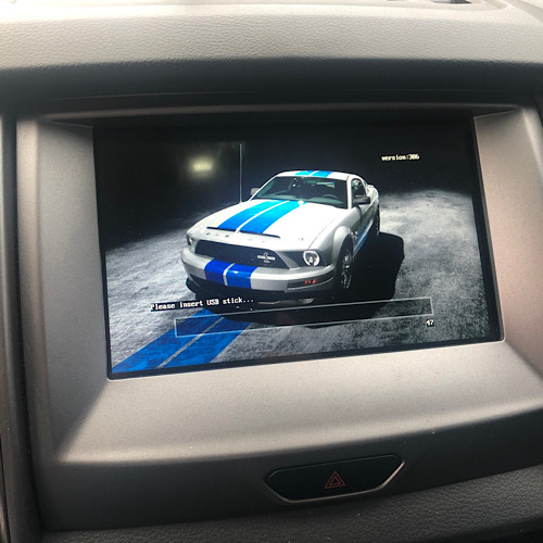

  • branchez la première clé USB : le programme va débuter automatiquement ; après quelques secondes (c’est très rapide), vous serez invité à retirer la clé USB
  • retirez alors la première clé USB et insérer la seconde : l’installation va débuter automatiquement (des écrans Ford, Mustang et Shelby vont se succéder, une barre de progression apparait) ; l’installation dure environ 20 minutes

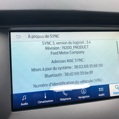

Et voilà :

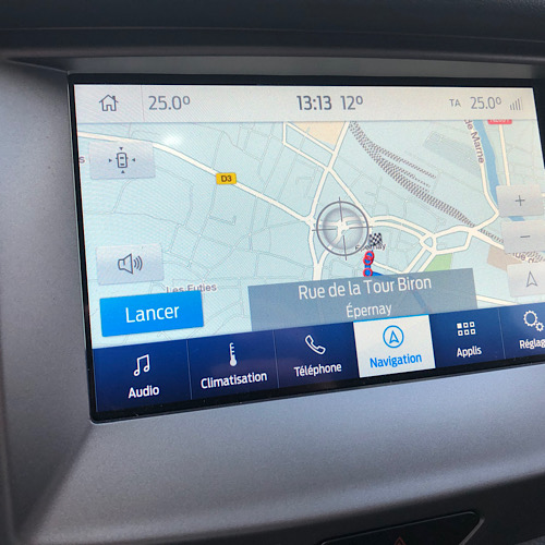

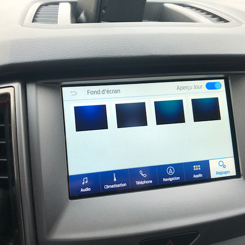

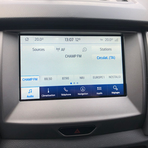

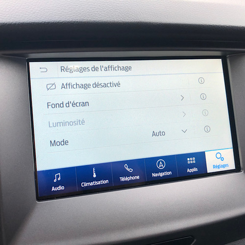

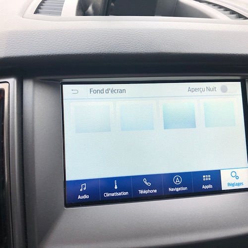

Quelques photos pour illustrer les changements.
Je n’ai pas regardé plus se qui change.
