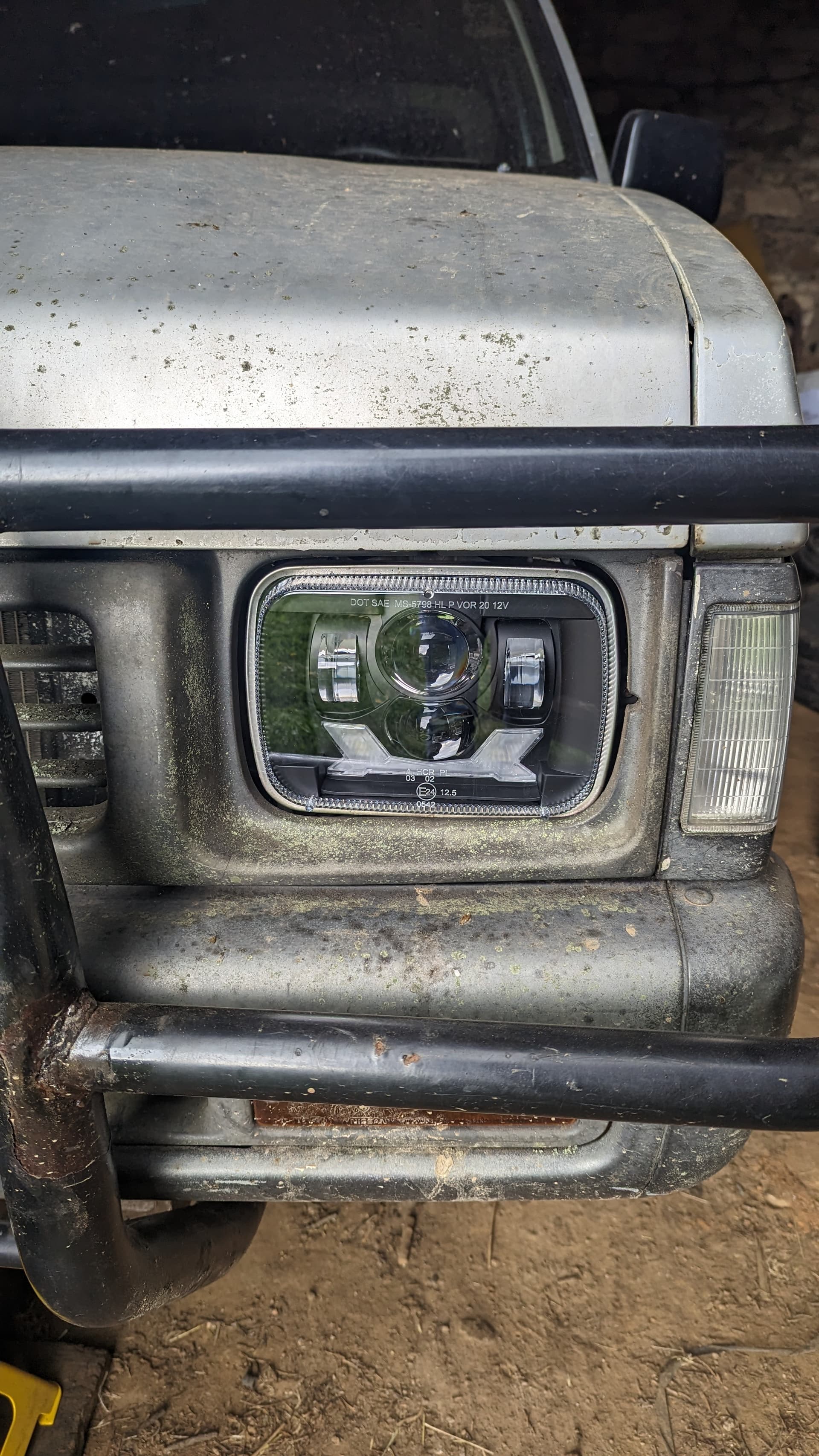

  1. Trouver les phares!!! Pas évident, pour ma part, j’ai commandé sur amazon.com ( us ) pour 120 roros tout compris. Il s’agit d’une référence choisie car très bonne note et beaucoup achetée. Je ne suis pas déçu du résultat, réellement excellent mais maintenant on verra la durée!!

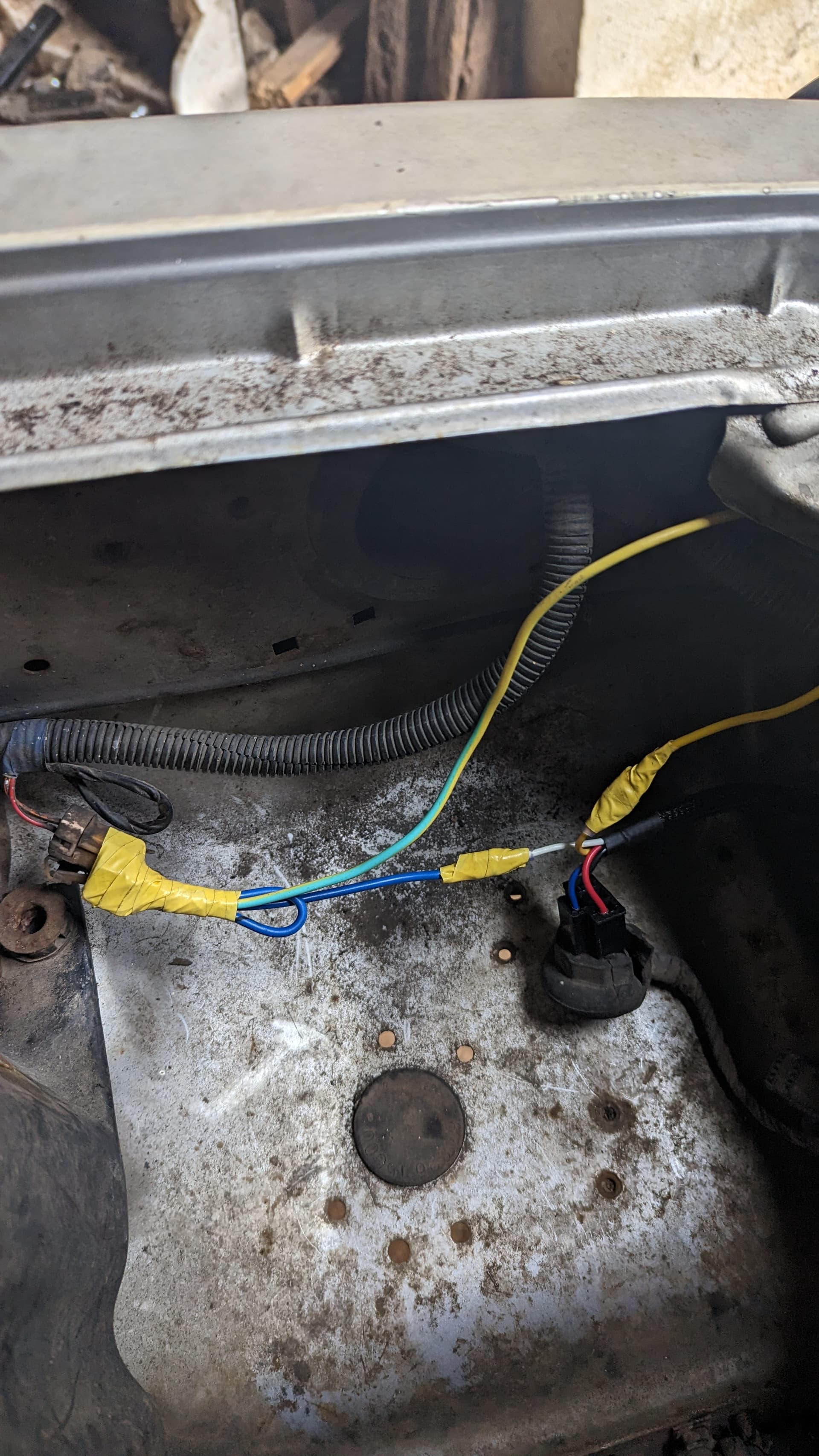

  1. Bon, facile pour le + cligno, il est dans la petite gaine juste au dessus des phares de chaque côté, on repère la couleur des fils en regardant derrière le cligno ( non, pas le noir, l’autre… ) puis on créé une liaison propre et étanche pour le brancher.
  2. pour le DRL, ou trouve-t-on le + après contact, à part après le contact??? Facile, vous voyez la petite fiche 2 broches près du vase du liquide lave-glace et qui n’est branchée à rien environ 20 cm derrière le phare gauche ( place du conducteur )?? Et ben c’est la prise du lave phare… On met un fusible 15A s’il n’y en a pas dans l’emplacement prévu à cet effet à gauche sous le volant et hop, on branche le fils du DRL direct dans le + de la prise ( pas le noir, encore une fois…). Pour le + DRL de droite ( vue conducteur ) ben on créé une connection sur celui de gauche et roule. On monte tout ça propre et isolé puis on remonte le tout, opération inverse.

Pour information, aucun problème au C.T. pour ces phares!! Bon faisceau et bonne puissance!!

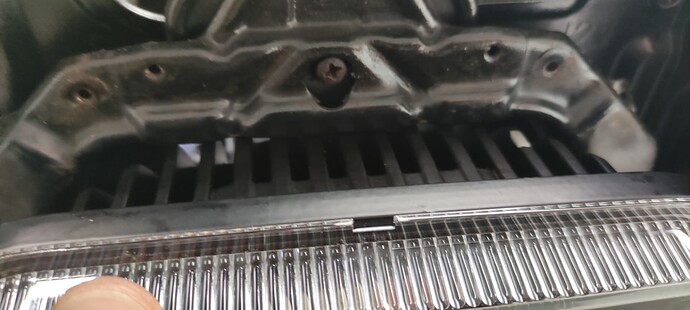

Salut, j’ai commandé les mêmes phares mais impossible de les faire rentrer, ils bloquent sur l’encadrement, tu avais fait une adaptation particulière ?

Je vais devoir couper quelques ailettes de refroidissement si je veux les faire rentrer, pas top quoi.

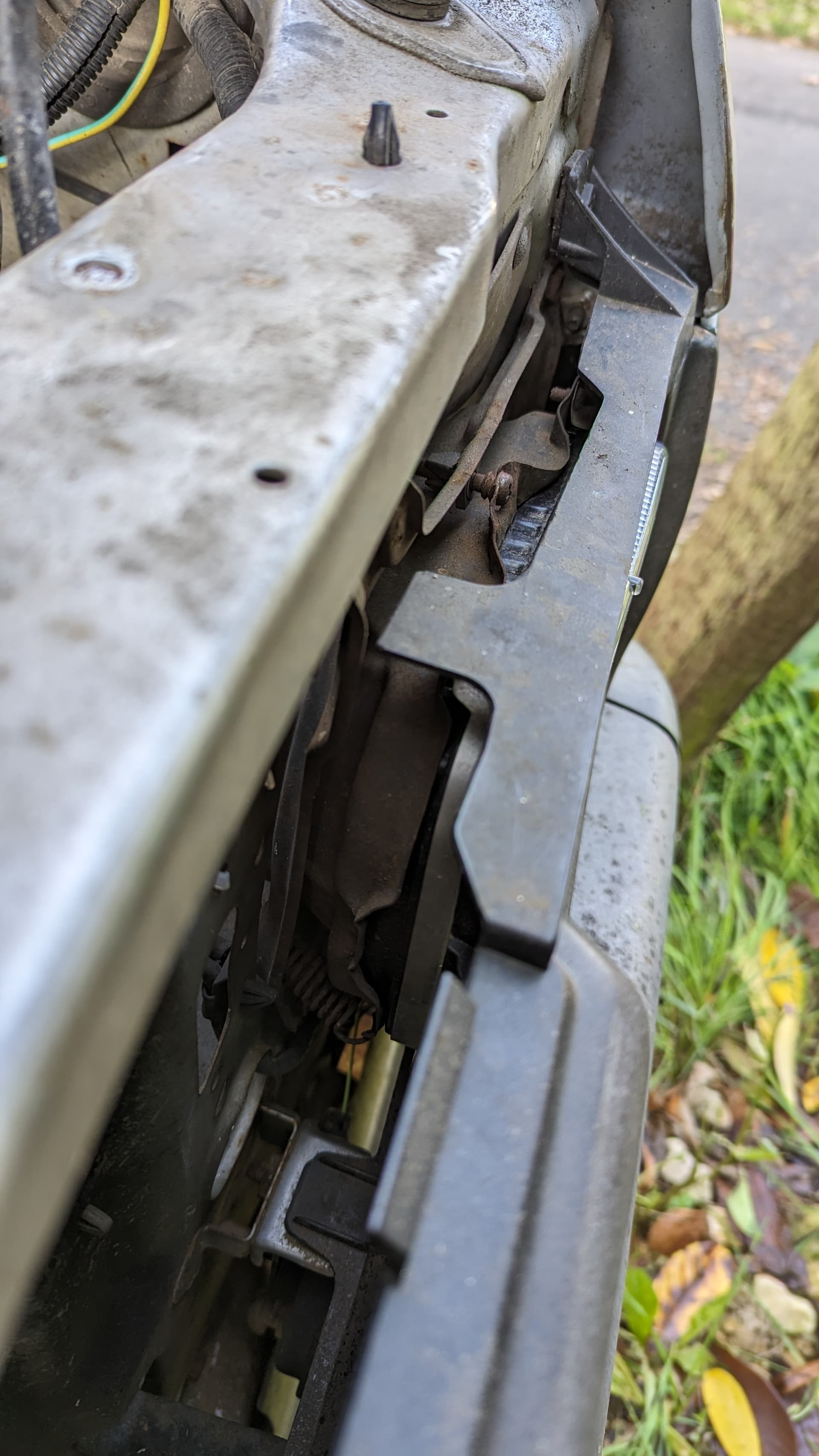

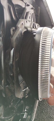

2 photos pas terribles :
C’est pas le même montage on dirait bien… Tu as l’air d’avoir une cage en plus que moi…
On voit moins bien j’ai encore la calandre😅
C’est la cage de réglage de la hauteur du faisceau.
Merci pour ton retour :+1:
Yes, j’avais vu, mais c’est pas la même que la mienne, du coup, tu dois pas avoir les même phare que moi d’origine… C’est dommage, c’est pas plug and play pour toi😅
Va falloir bricoler👨‍🔧
Par contre, je serais toi, j’essaierais de voir pour bricoler la face avant plutôt que de bricoler le phare. Si tu arriva a l’adapter tel quel dedans, tu pourras mettre ce que tu veux en remplacement pour pas cher!
