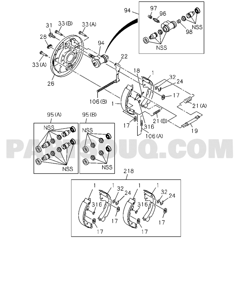

J’ai un petit soucis avec mon dmax, je veux remplacer les mâchoires de frein arrière ainsi que les cylindres de frein
le soucis c’est que je n’arrive pas à sortir les tambours .
je vous donne la procédure que j’ai suivis
  • dépose de la roue
  • dépose de la vis avec l’outil à frapper
  • après le tambour semble être retenue par les mâchoires
    voilà mon problème.
    merci de vos réponses .
C’est le rattrapage automatique de l’usure qui maintien tres peu de jeu entre garnitures et tambour.
Il doit y avoir un trou dans le flasque, côté pont donc, avec un bouchon caoutchouc, qui permet de désarmer le mécanisme sus-cité, avec la pointe d’un tournevis, par exemple.
Vincent
Le bouchon caoutchouc (28), sous l’arrivée de Loockeed, donne accès au ressort 18, qui gère le rattrapage du jeu.
Vincent
bien vue, merci pour l’info qui ma été bien utile, à gauche nickel (5 minutes a sortir) à droite celui que j’avais commencé hier çà as été plus galère mais j’y suis arrivée ( j’ai du faire saute les 2 goupilles qui maintenaient les mâchoires quand ça veux pas ça veux pas.) demain commande des pièces et remontages.

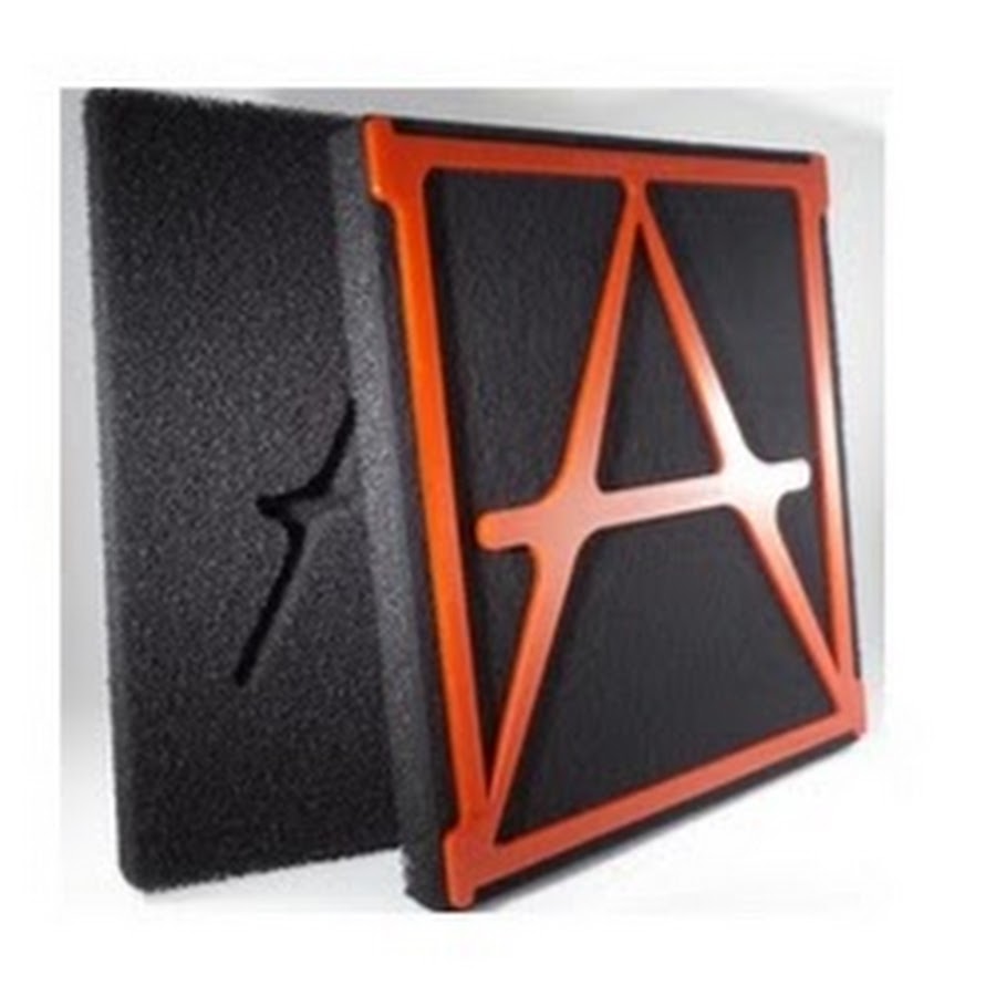

il fait beau, un petit coup de clim et la cata, ça sent la vieille chaussette. Mais où qu’il est donc le filtre d’habitacle?
Il est là depuis 2012:
6FoTWuhKRq0
Il était là entre 2008 et 2012:
I4SZSmse3-I
