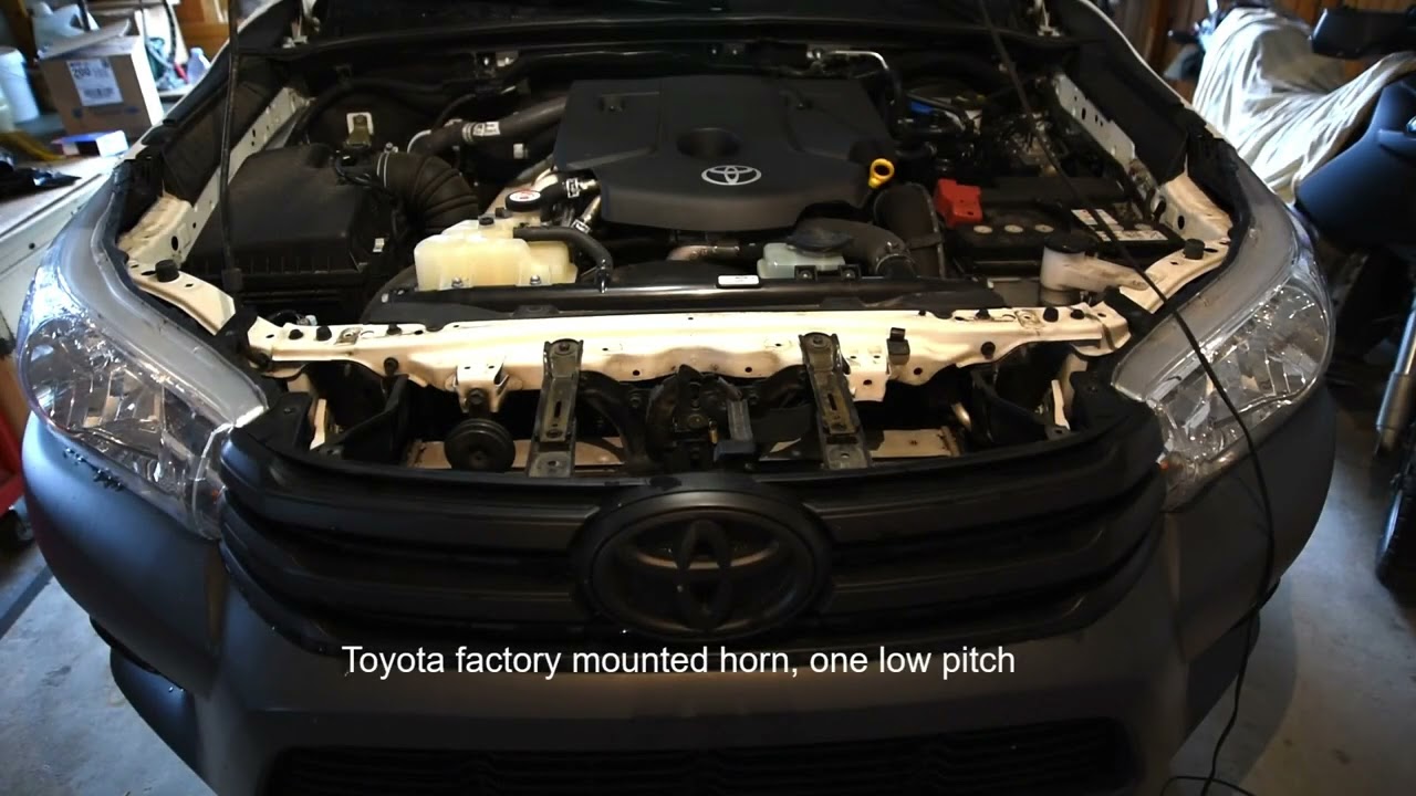

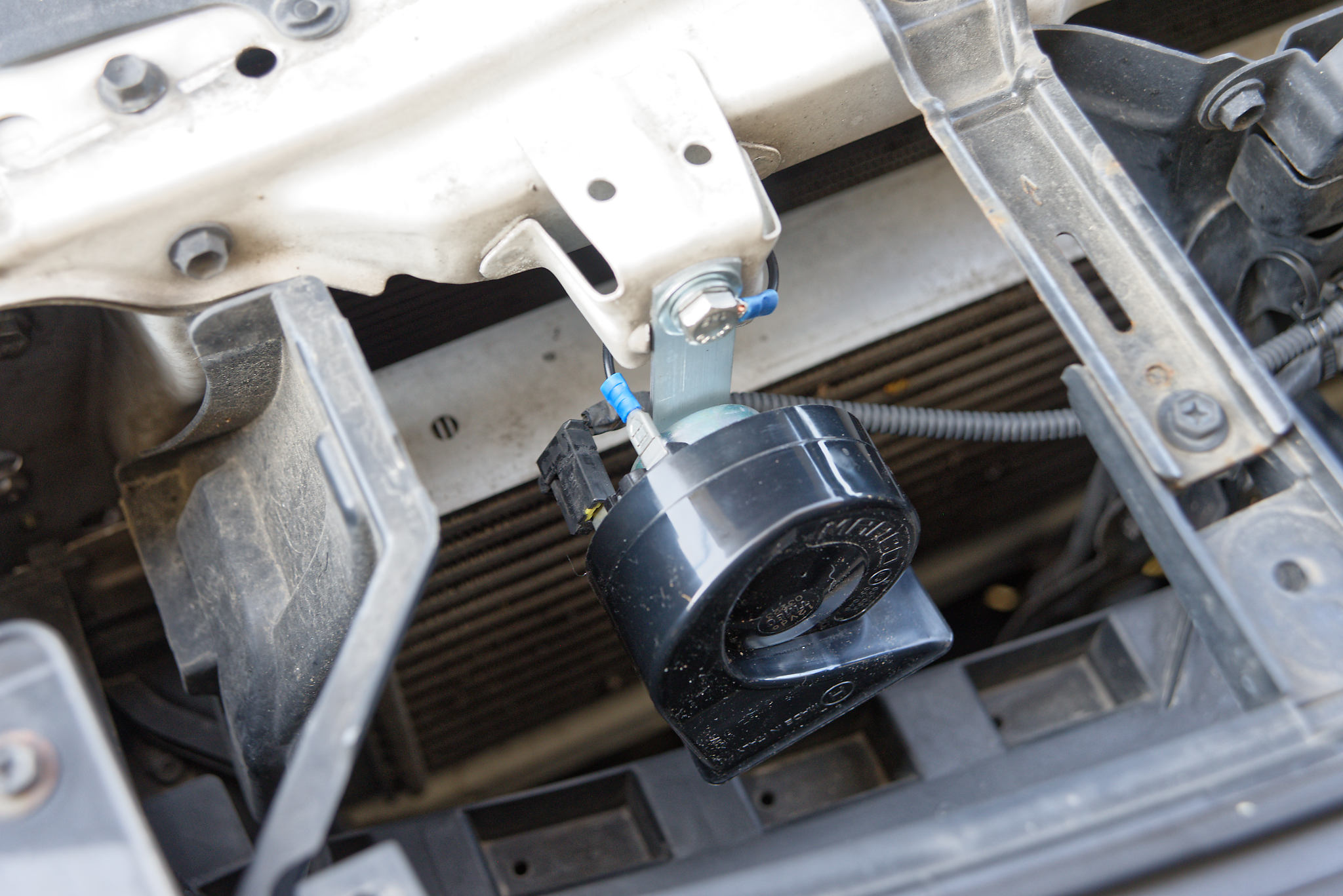

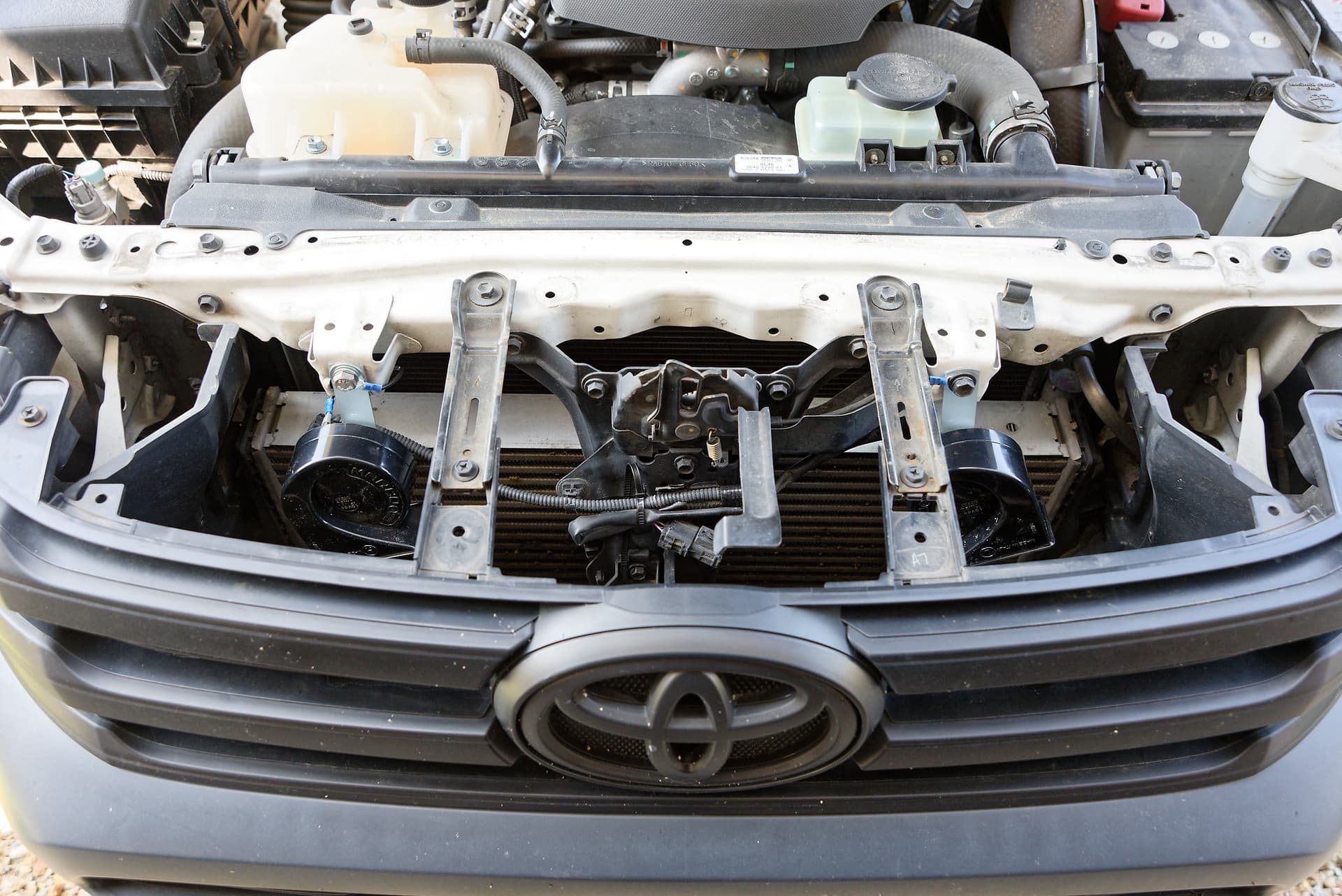

J’ai trouvé la solution pour continuer à utiliser le faisceau d’origine.
Deux klaxons Marco (Made in Italy) ayant le même ampérage que la monte d’origine.
J’ai juste eu a ajouter deux fils de masse.
la vidéo montre la différence entre le montage d’origine Toyota et le montage avec les Marco.
