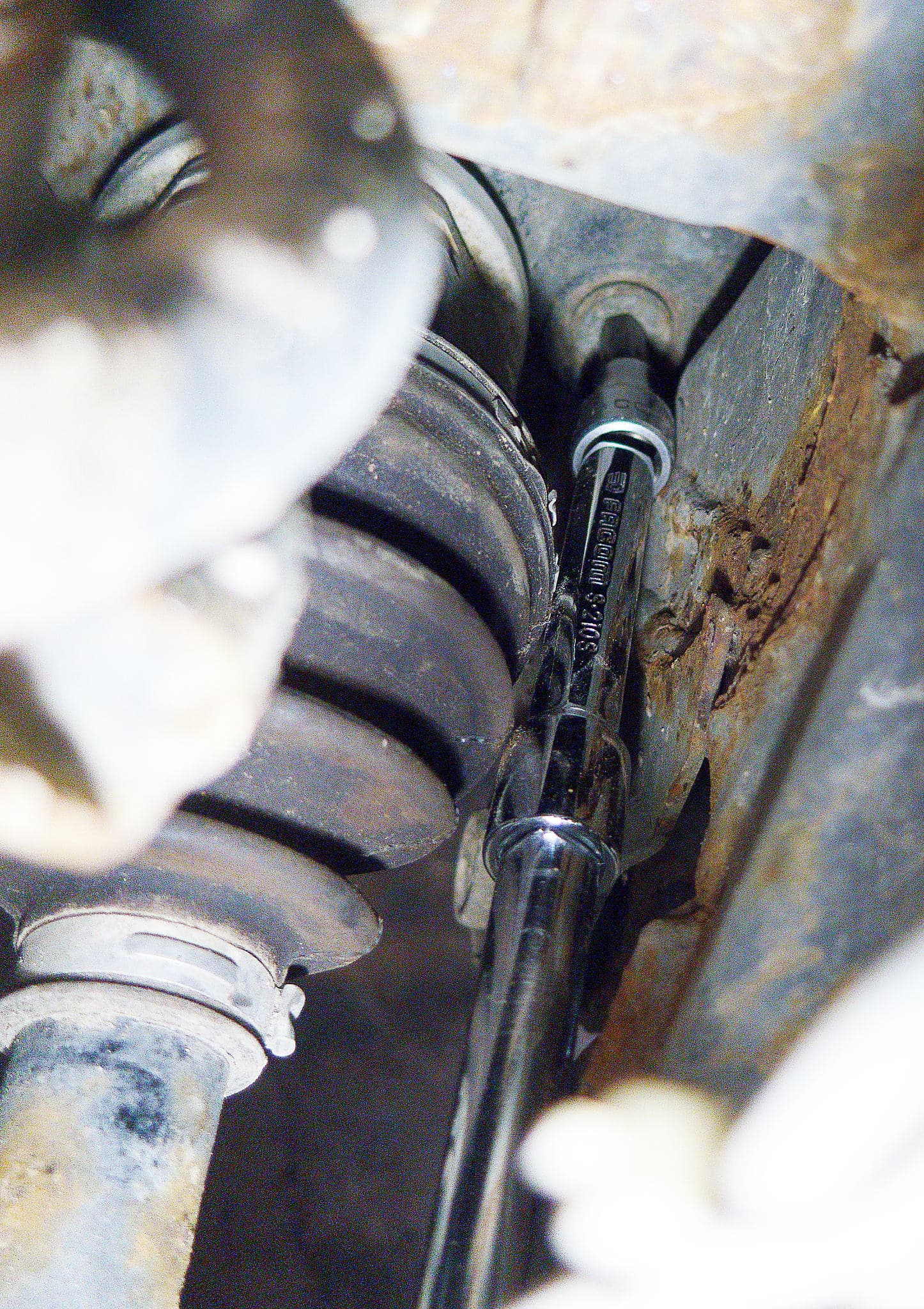

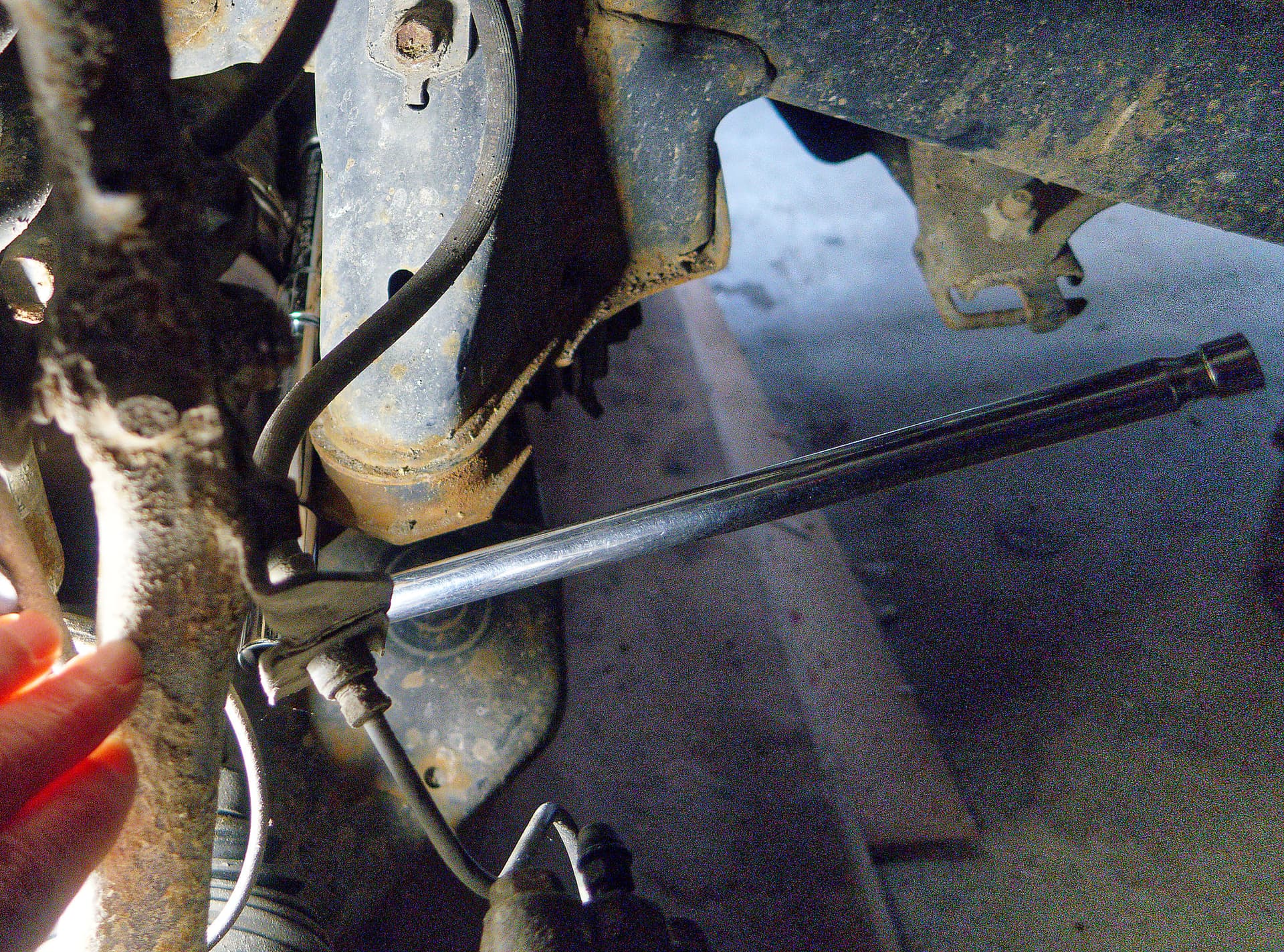

Le bouchon de remplissage est accessible et facilement dévissable en enlevant roue et un cache. Je recommande aussi pour la purge de l’embrayage.
C’est facilité par une rallonge permettant un jeu angulaire de la douille. Voir photos.
Le bouchon de remplissage était juste serré. Donc pas serré au couple.
