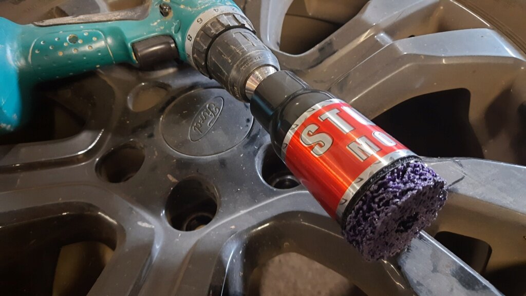

Lors de l’achat de mes chandelles et mon cric chez le fournisseur, ce dernier proposait un outil se mettant sur une perceuse afin de nettoyer les goujons. Intéressant mais pas donné (80€).
Heureusement nos amis chinois ne sont jamais loin pour copier à moindre cout. J’ai donc commandé sur la zone cet outil :

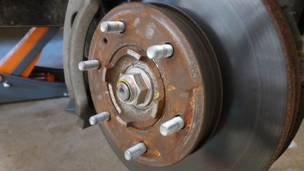

A la base :
Oui c’est rouillé, oui c’est sec.

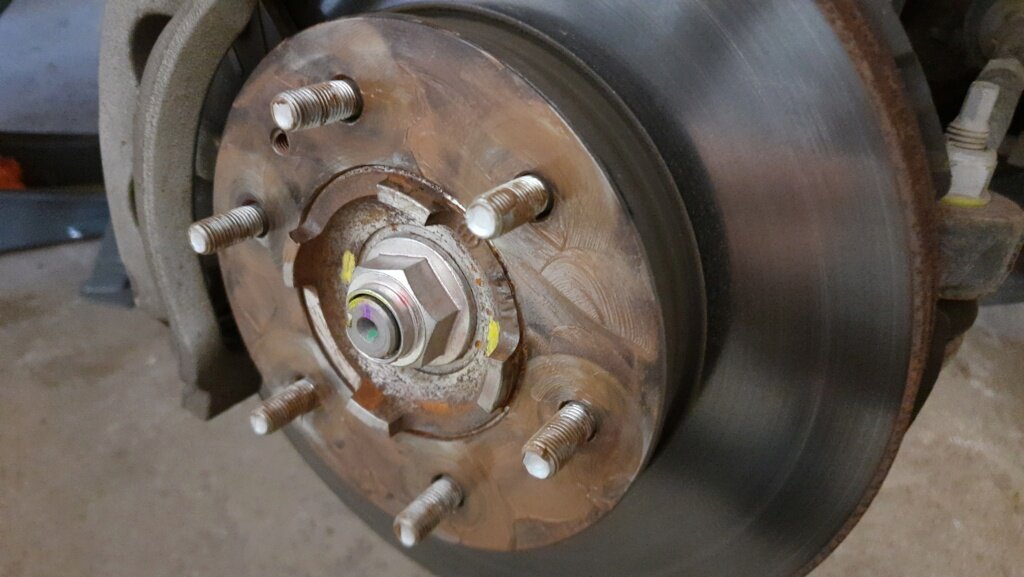

Nettoyage des goujons. Ca marche bien avec une simple visseuse sans fil.
J’ai fini de nettoyer entre les goujons avec l’outil. Coté jante, j’ai opté pour une brosse métallique toute simple.
De la graisse cuivrée à l’interface et sur les goujons et je remonte mes pneus.

**Si vous voulez discuter mondialisation, je vous invite à créer un sujet dans la rubrique convivialité. ** Ici on discute de cet outil et de l’intérêt de nettoyer ses goujons et surface de contact lors du démontage de ses roues.
Pour être clair : si la roue n’est pas parfaitement plaquée sur le disque, tu risques des vibrations qui pourraient endommager le disque/roulement. autant tout nettoyer.
