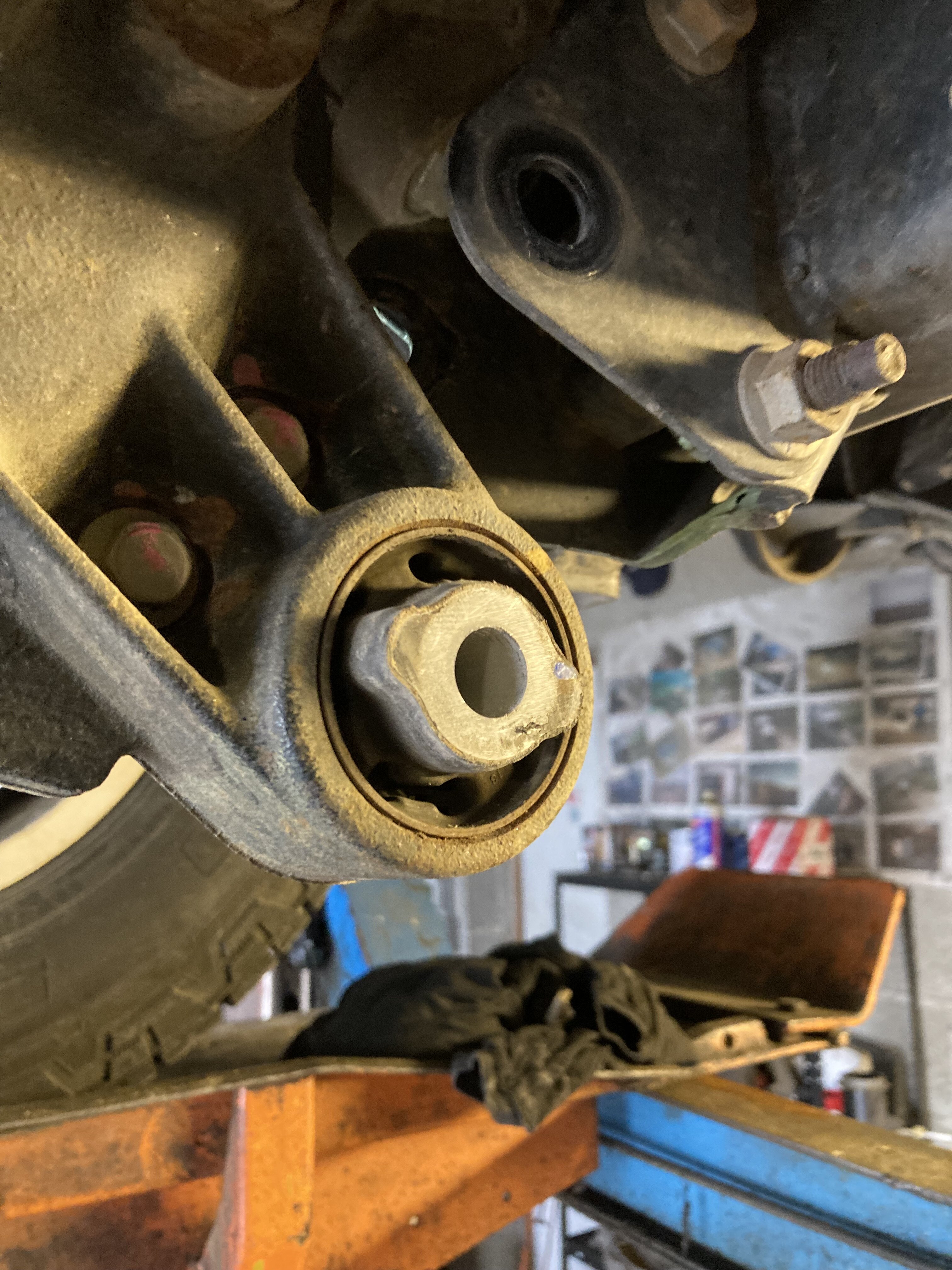

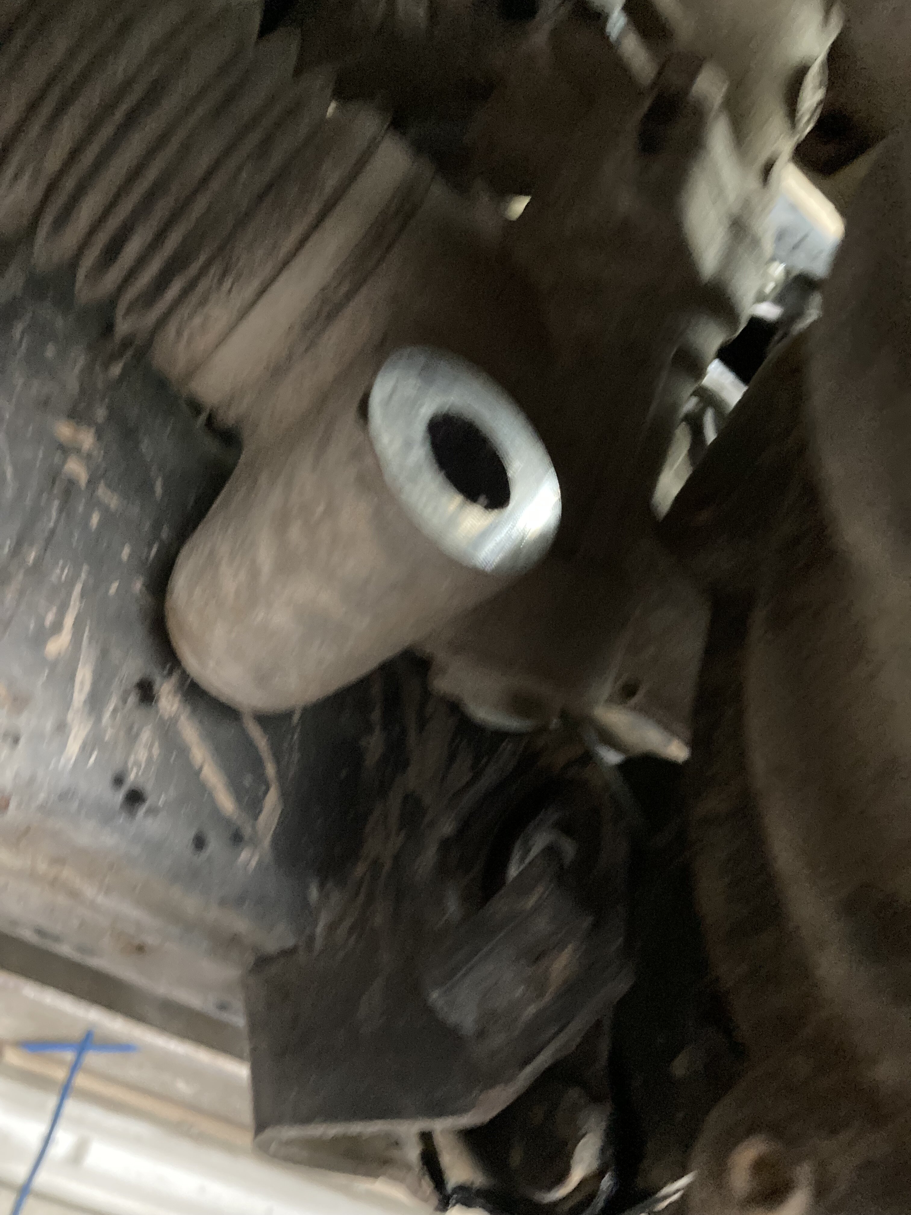

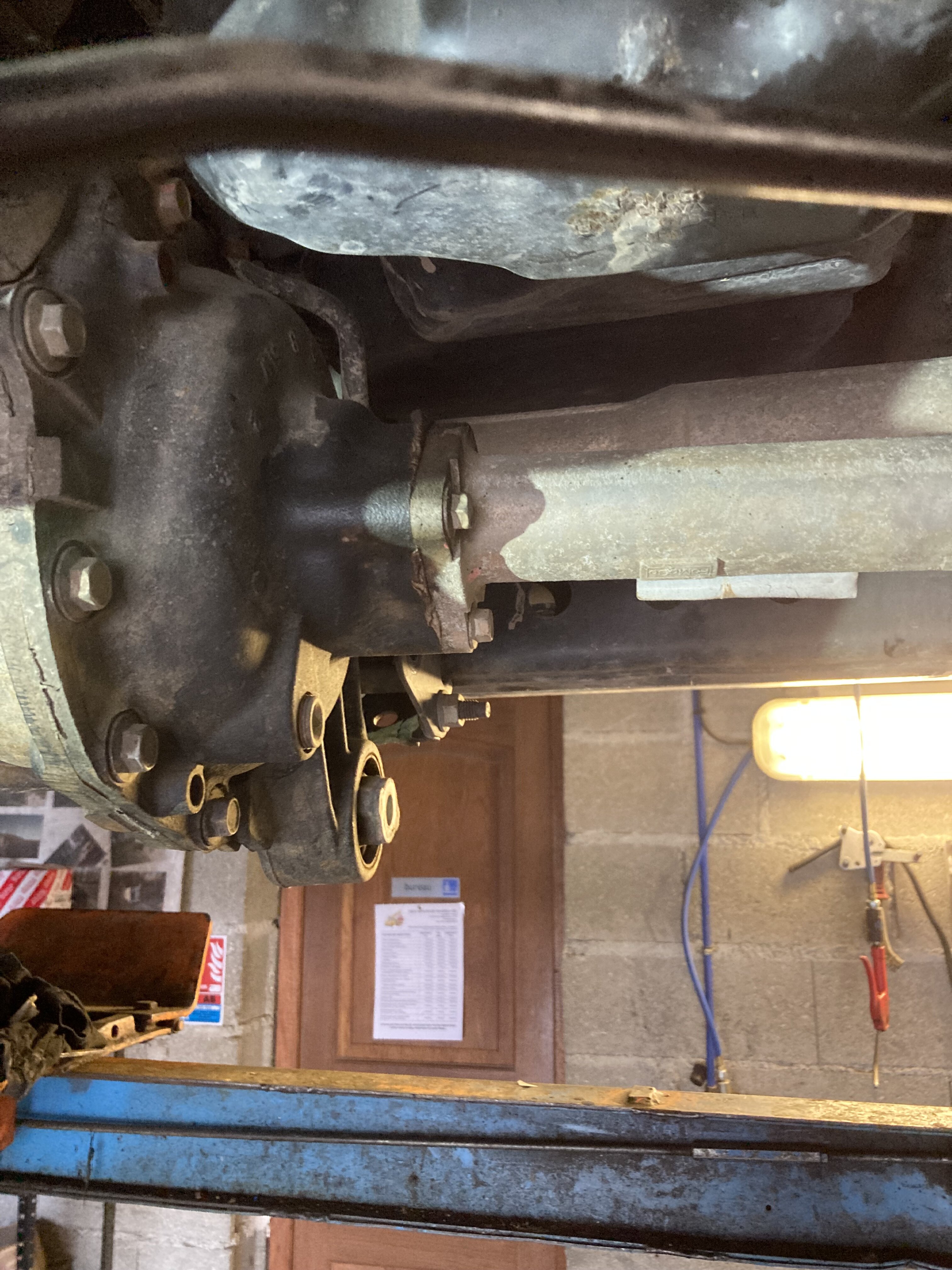

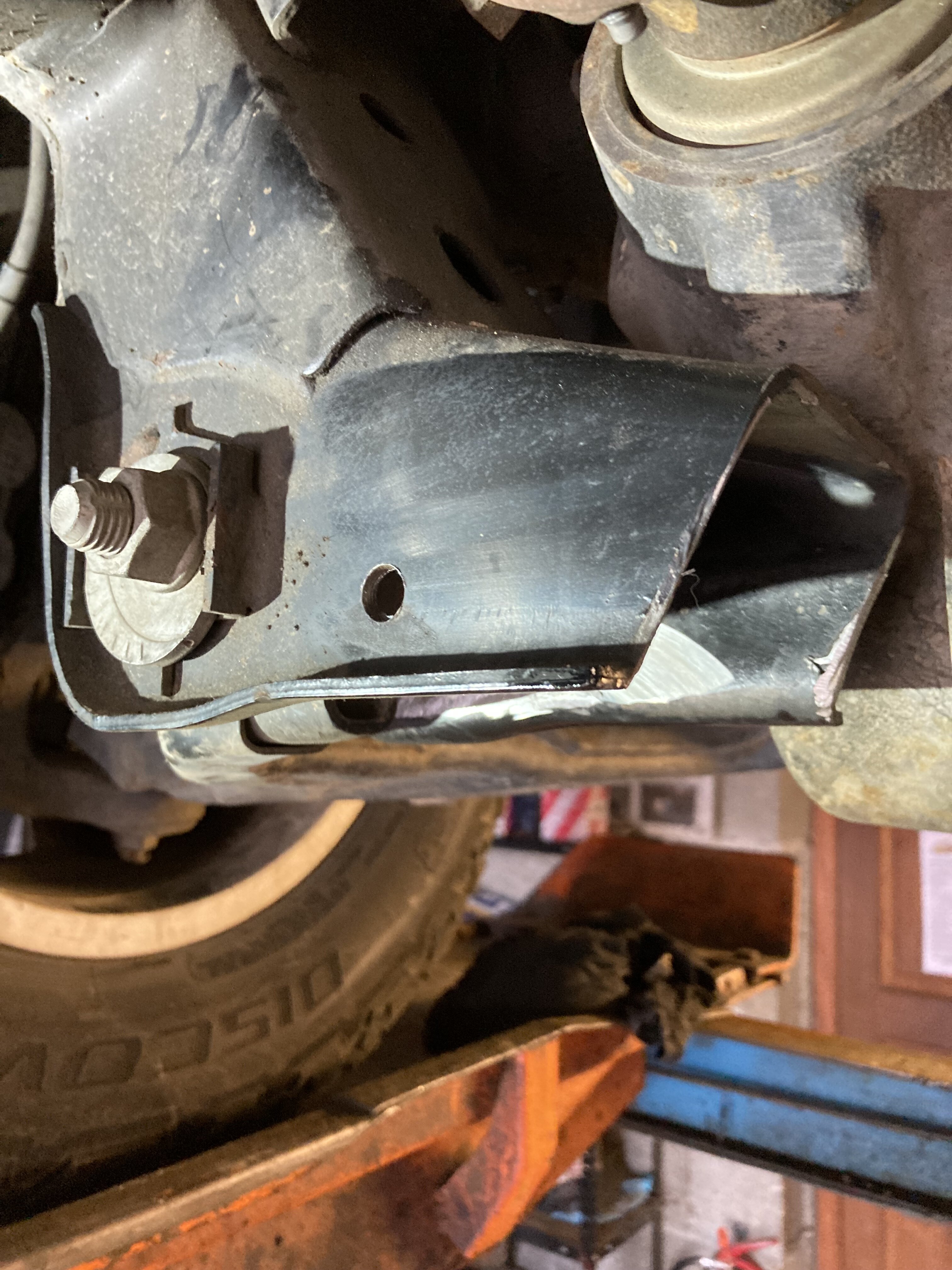

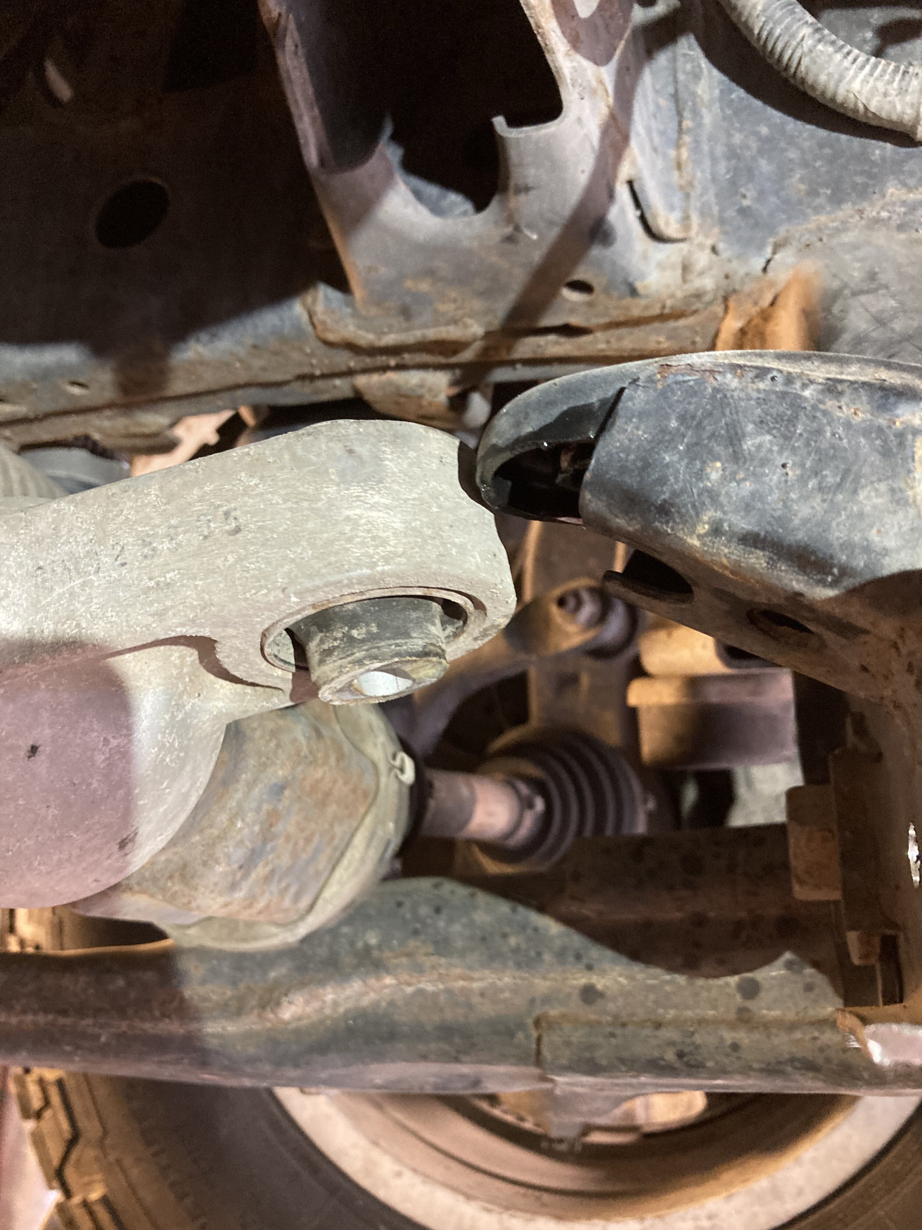

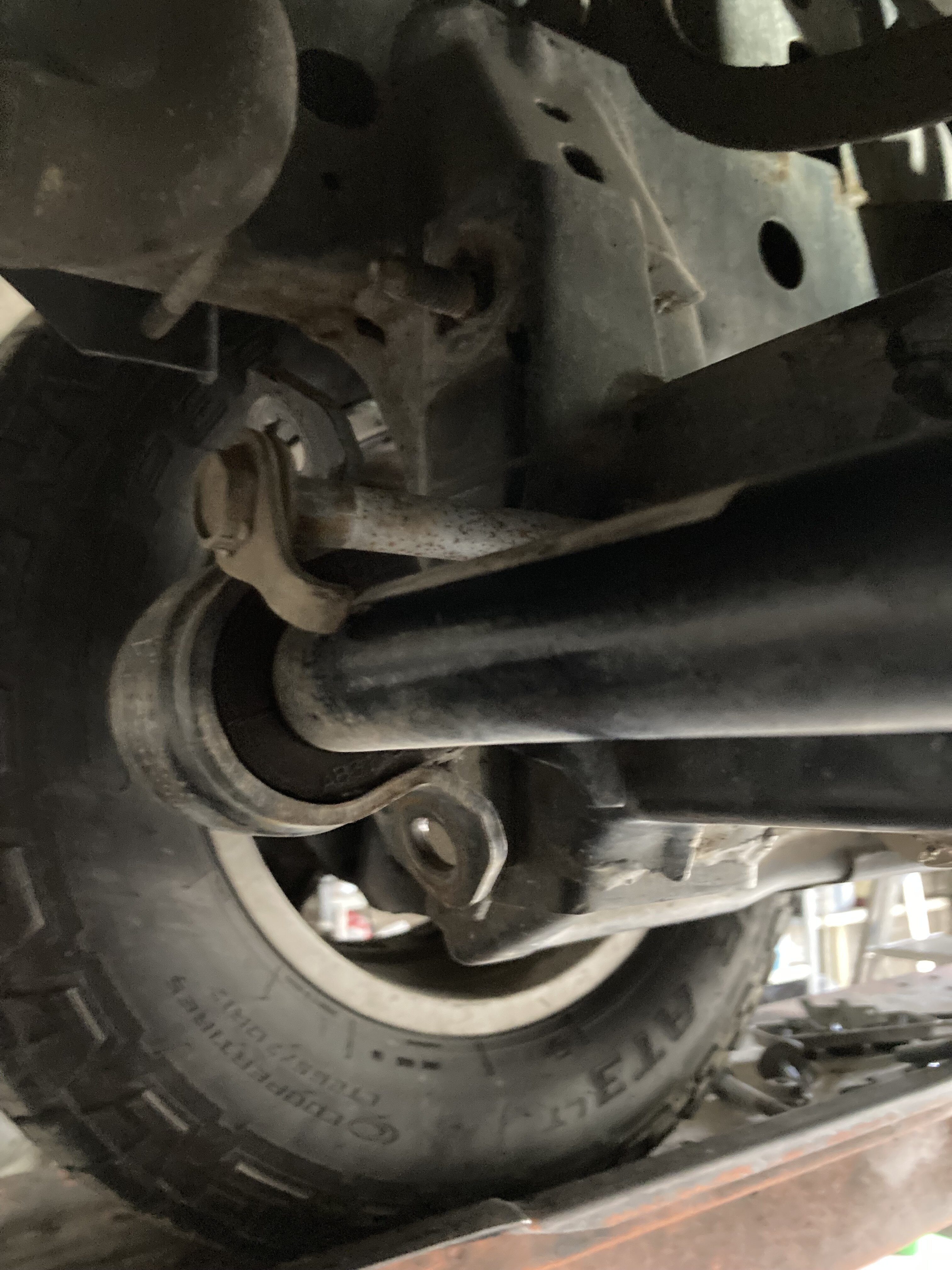

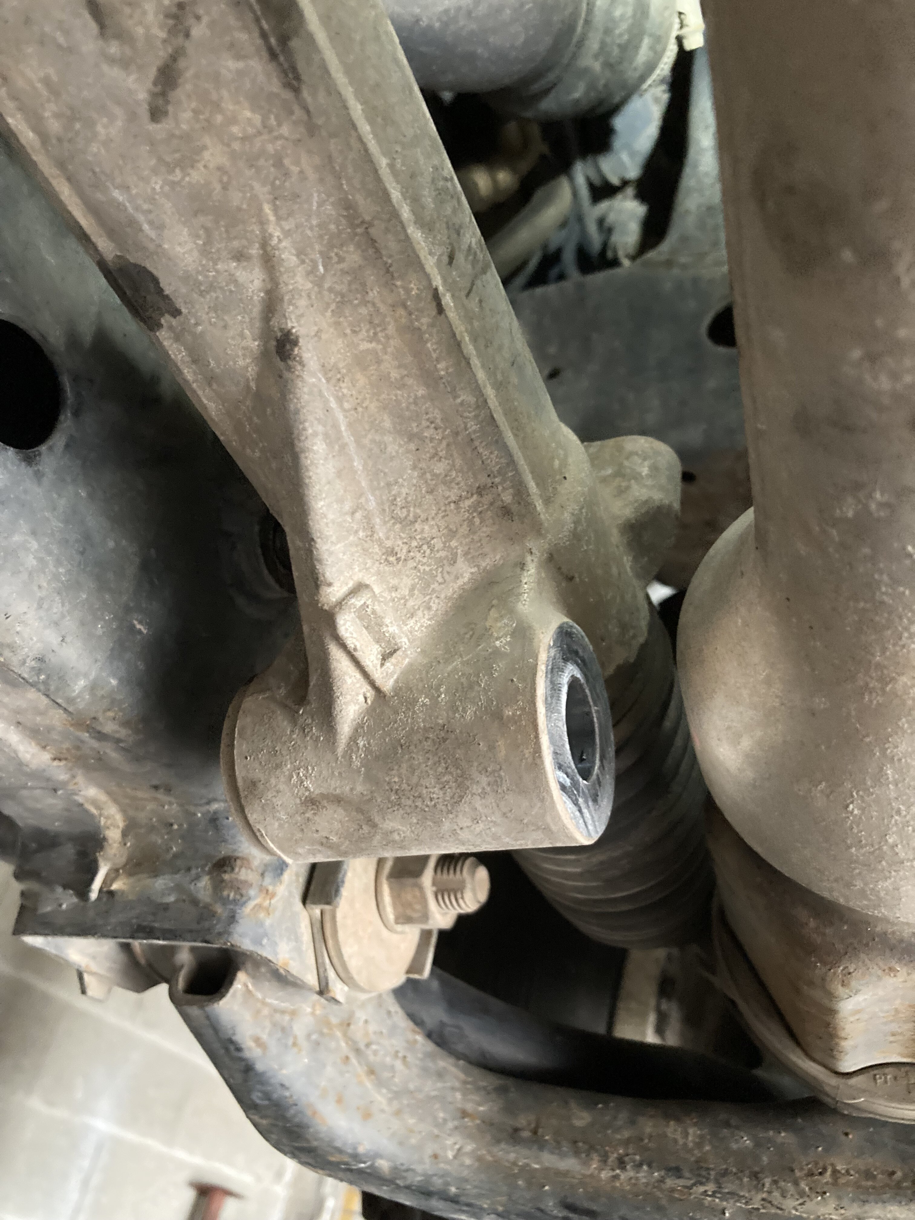

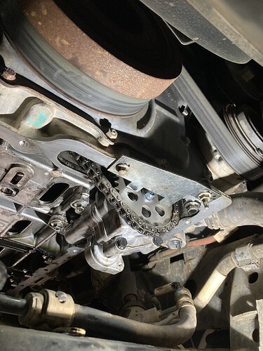

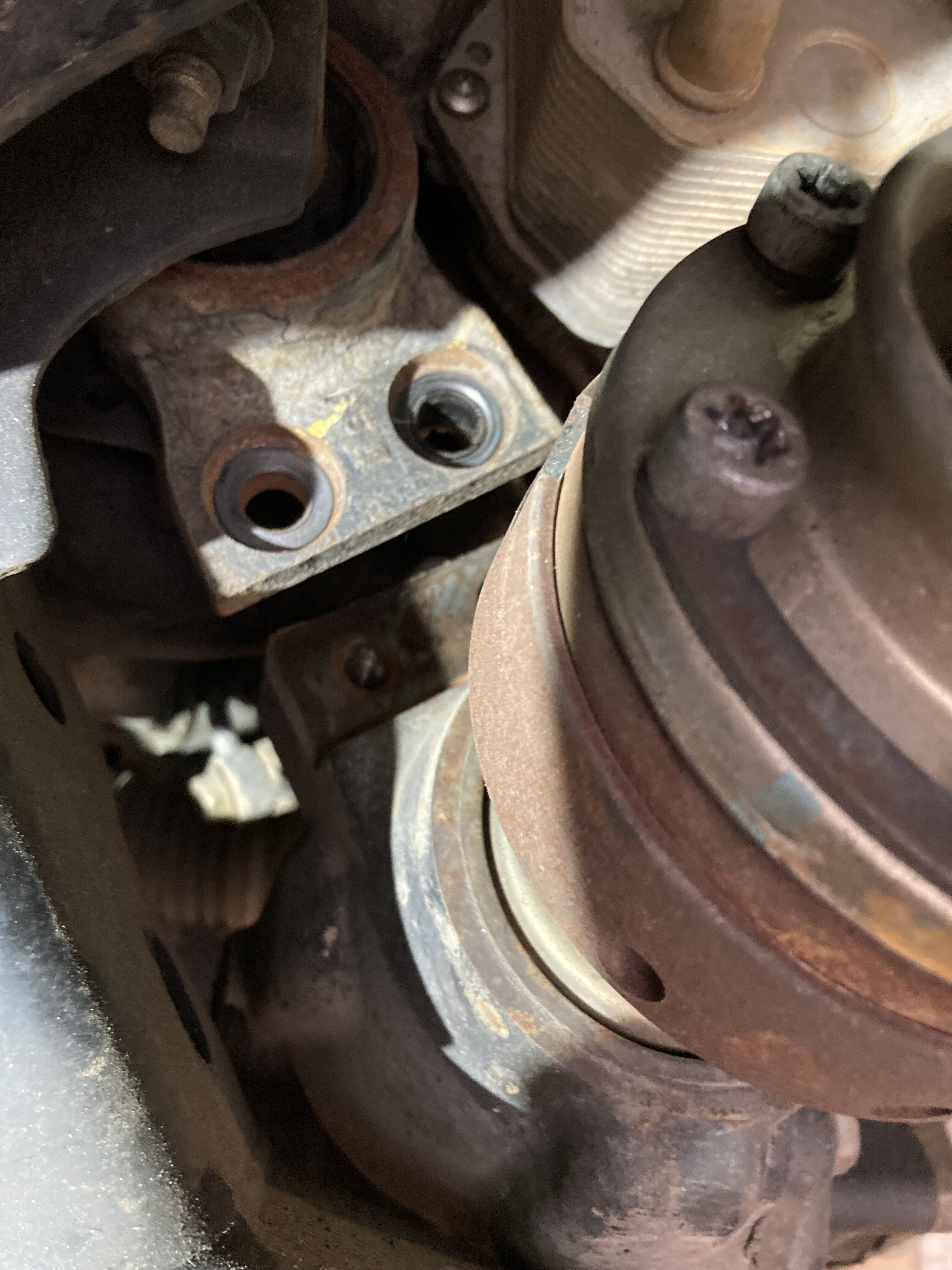

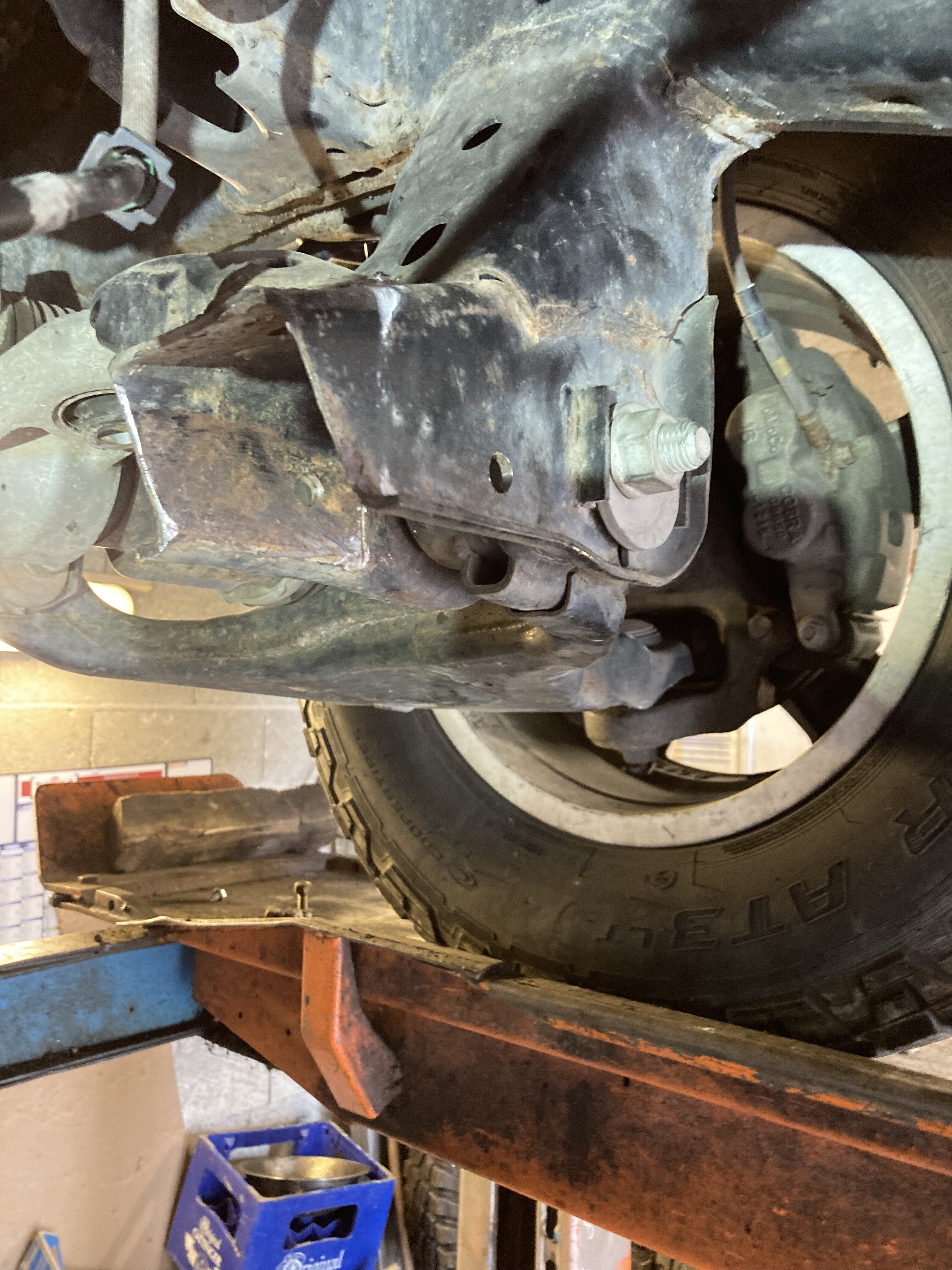

Bonjour à tous. C’est mon premier post sur le forum mais je vous suis depuis quelques années et pratiquant 4x4 depuis quelques décennies. Pour vous dire que je viens de changer ma pompe à huile avec ce kit eBay sur un 3.2l. Du travail mais pas de difficultés majeurs. Effectivement j’ai du dessouder la traverse en plus il faut décrocher le pont avant + la barre stabilisatrice et la direction. On laisse tout pendre sans rien déposer. Après dépose du carter et de la pompe. Je n’ai pas changé la chaîne. Il faut boucher le trou du petit tuyau. 2 vrais problèmes : il faut découper les bouts de la petite tôle qui retient l’huile pour lubrifier la chaîne dans le carter d’huile et là pompe ne correspondait pas au modèle d’origine au niveau de la fixation de la crépine. J’ai pris quelques photos je regarde comment les poster
