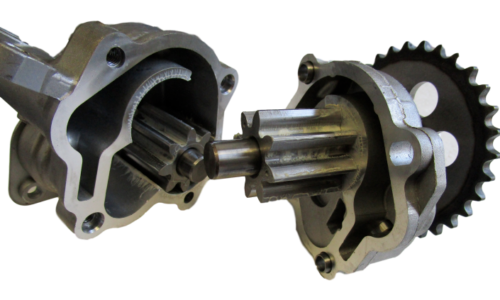

Bonjour a tous,
je vais bientôt faire l’acquisition d’un ford ranger 3.2 l 200 ch de janvier 2018.
j’ai lu les articles du forum traitant de cet pompe et de son remplacement, j’ai lu un post datant de 2019 qui parlait de l’impossibilité de faire livrer cette pompe a engranage d’Australie.
je me demandais si je problème avait été reglé depuis et si quelqu’un avait trouvé le moyen de s’en faire livré une.
car l’idée de changer cette pompe tout les 100 000 ne m’ambiance pas vraiment :frowning:
merci

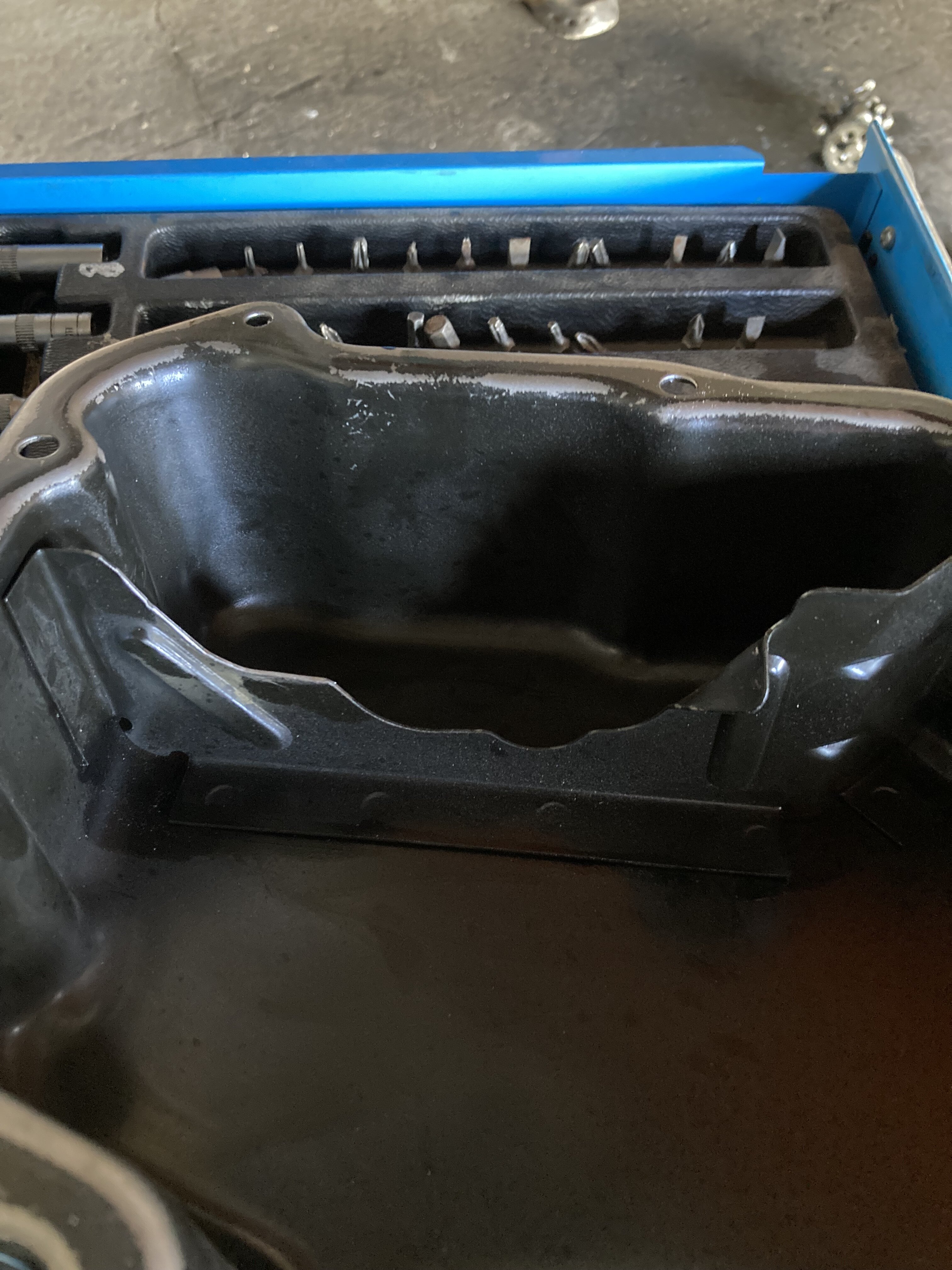

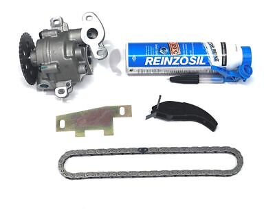

C’est moi qui avait contacté la boite australienne proposant une pompe à débit fixe en remplacement de la pompe à huile à débit variable qui équipe nos véhicules d’origine. Devant leur refus (surtout la fin de toute communication de leur part après ma demande de frais de livraison vers la france) j’ai opté par le remplacement par une pompe identique à celle d’origine, je l’ai fais à 100.000 kms en préventif.
Je n’ai pas retenté de contacté la boite.
Attention tout de même, leur pompe à huile demandé une modification du carter d’huile d’origine. L’explication de la modification était présente sur leur site.

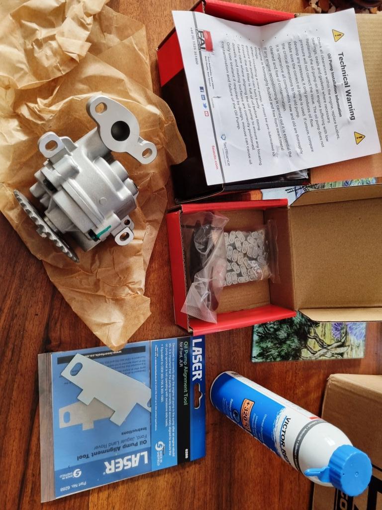

C’est bon j’en ai trouvé.
3 boutiques m’ont répondu favorablement.
(Attention a bien prendre cette ref, c’est pour l’export)
J’ai passé commande dans la nuit et c’est deja expédié. Arrivé prévue avant le 12 septembre.
https://srpauto.com.au/car-parts/part-type/upgraded-oil-pump-to-suit-px-ranger-p4at-p5at/
Jai pris sur ebay pour plus de facilité.
C’est sur c’est plus cher qu’une pompe d’origine en france mais vla le stress en moins

Par contre je me pose quand même la question des conséquences de passer d’un débit variable a un débit fixe.
A suivre
Tu vas consommer très légèrement plus… c’est globalement le seul intérêt d’une pompe à débit variable.
Si c’est que ça c’est pas cher payé.

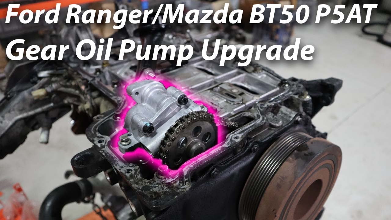

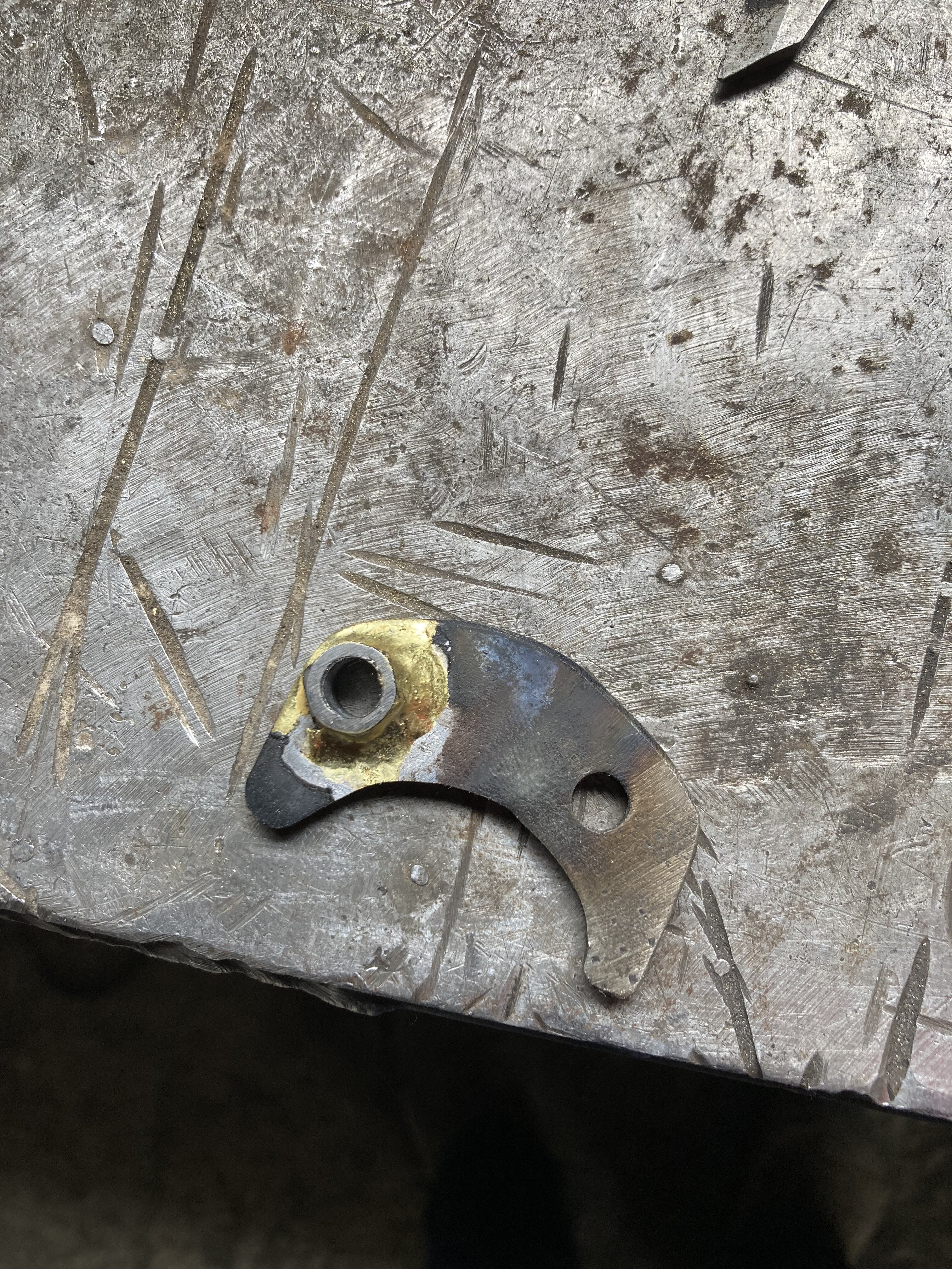

On peut voir dans une vidéo ou ils changent la pompe pour une a engrenages qu’ils retirent une espèce de fin tuyau d’admission en métal car devenu inutile.
Du coup nécessité de boucher l’emplacement laissé vide sinon pas de pression.
Mais j’ignore totalement la taille et type de filetage du boulon nécessaire.
Si quelqu’un aurait l’info, genre sur une vue éclaté du moteur ou revue technique.
Idem si il faut des joints, j’ai pas l’impression mais bon.

Bon ben mon garagiste est pas chaud pour le faire.
Voila ce qu’il me dit :
"Bonjour j ai reçu les donnée de montage démontage de la pompe à huile . Il n y a aucune découpe ou dessoudage a faire ( si on découpe des pièces l auto sera refusée au contrôle technique )
Par contre il faut un outil pour le recalage de la pompe à huile pour qu elle soit bien axée avec la chaîne qui l entraîne .
De plus il faut déposer la crémaillère complète et il faut sauvegardé les données de crémaillère .
Je n ai pas cette outils et je ne peux donc pas remplacer la pompe à huile .
Et je ne peux pas sauvegarder les donnée du calculateur de direction assistée .
Le changement de cette pompe n est pas possible par moi malheureusement . "

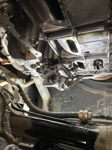

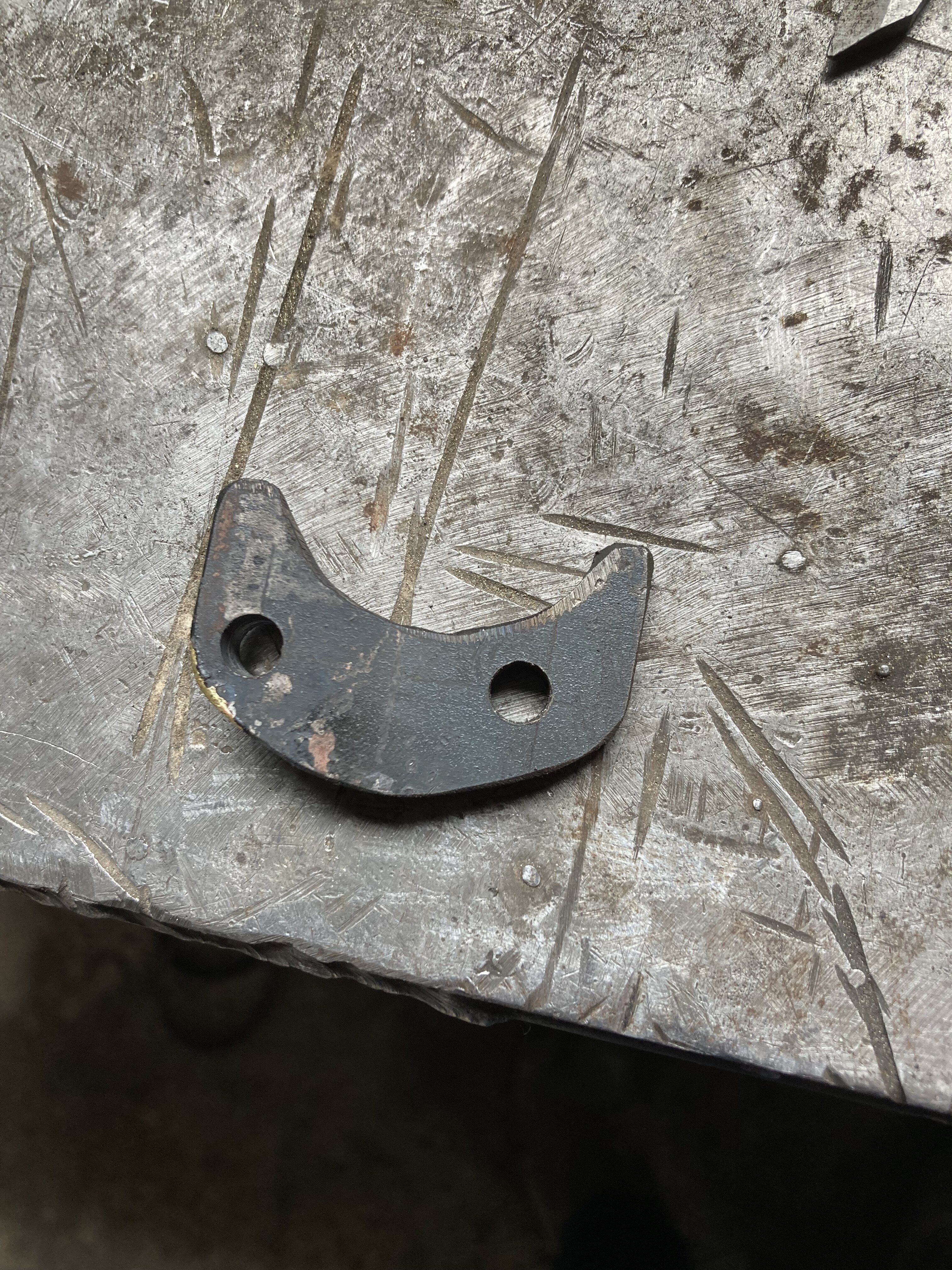

Salut :raised_hand:

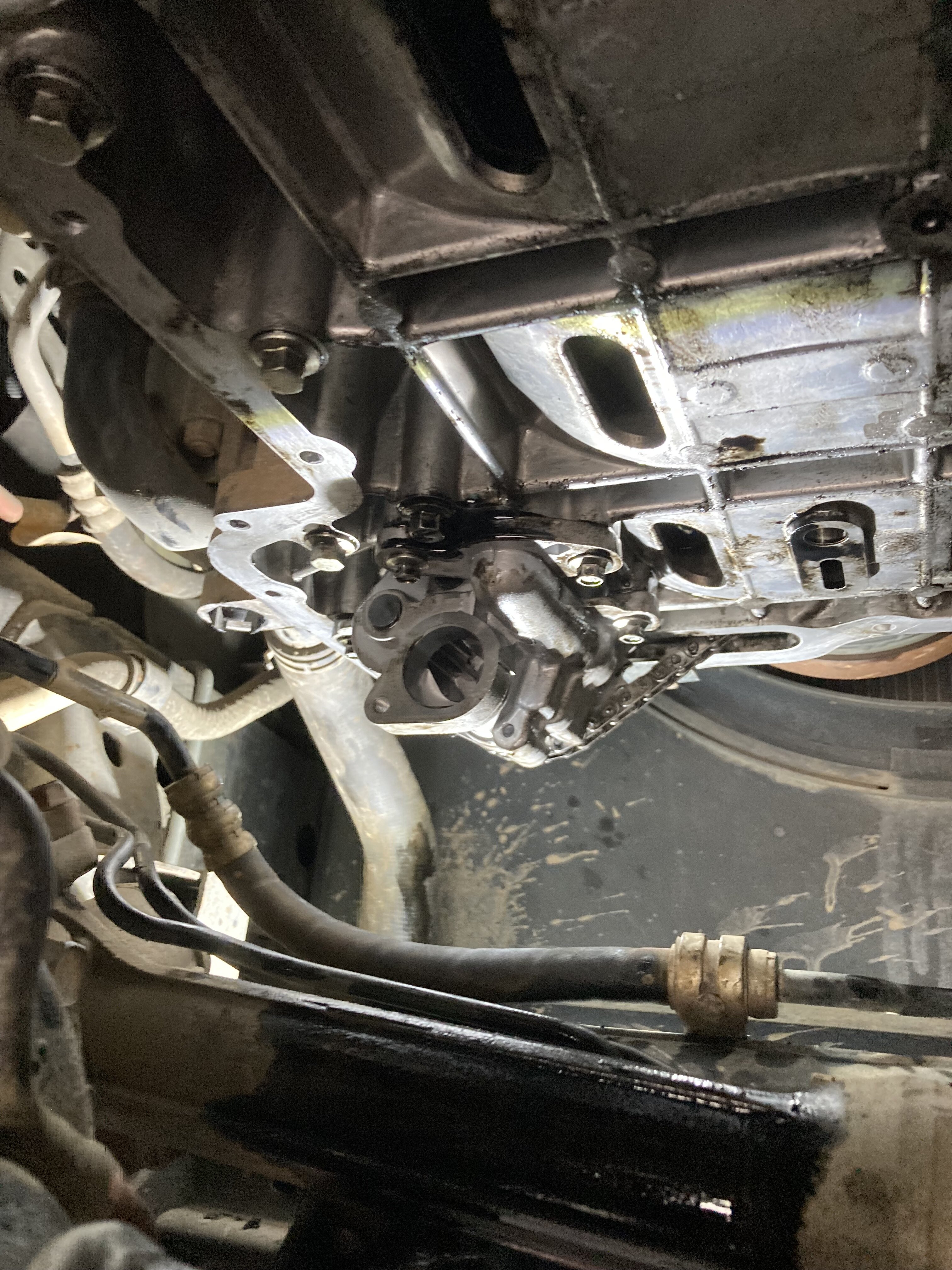

Juste pour info sur mon 2.2 j’ai trop attendu et heureusement pour moi j’ai eu un blocage de la pompe juste au démarrage ! Malheureusement turbo hs et après contrôle du haut moteur ras…
Donc découpe des soudures de traverse avec un disque très fin pour la rendre amovible, elle est maintenant fixé avec 4 boulons et aucun pb au ct !
Dépose pont av et transmission en repérant sa position, dépose de la crémaillère puis du carter d’huile ( très galère car bien collé ! ) il faut y aller très délicatement et bien nettoyer les portées avant repose. La pompe est une formalité après ça et l’outil de calage est disponible sur le net. J’ai dû me résigner à remonter une pompe d’origine car trop de délais sur l’autre modèle à ce moment…:sob:
Après remontage aucun problème ( 15000 km parcourus) mais je sais que dans 80 Mkm rebelote !
Merci Ford!
Bon courage, mais ce n’est pas très galère mis à part la traverse et le carter d’huile.
