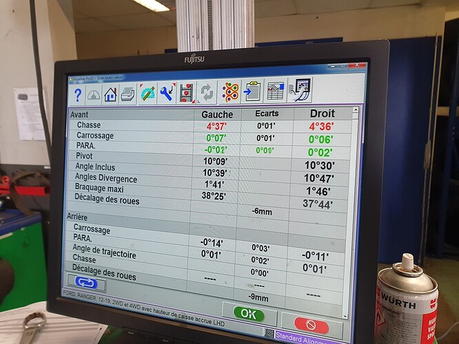

Je soumet à la communauté le rapport de géométrie. J’imagine que les chiffres en rouge, c’est pas très bon ? :helpsos:

Eric me corrigera surement, en tout cas quand tu es rehaussé, ce n’est plus les cotes officielles qu’il faut prendre.
Pour ma part, j’ai demandé un carrossage très très légèrement négatif à cause du freinage et de la charge supp qu’il y aura à l’avant, et un parallélisme neutre, et quand bien même ça été fait par un pro, j’ai du retoucher le réglage…
idem sandkat +5 (+70 à l’avant et +300 à l’arrière)
D’autre part tu dis que ton pneu avant droit (donc coté passager) est bouffé, mais comment il est bouffé ? à l’intérieur ? à l’extérieur ?
Il était complètement bouffé à l’extérieur.
le carrossage va avoir une tendance a s’ouvrir donc perdre de la stabilité en ligne droite et apporte rien en prise d’appuis avec un PU
Mais plus d’usure en int du pneu et largement plus rapidement
il faut plus aller vers le neutre que le négatif
si tu as une rehausse et une suspatte plus rigide cela implique moins de mouvement de caisse donc tu peux compenser par un // aussi plus neutre
le garcon avec sa clés de 19 a juste touché le // avant et il a un peu oublié le reste

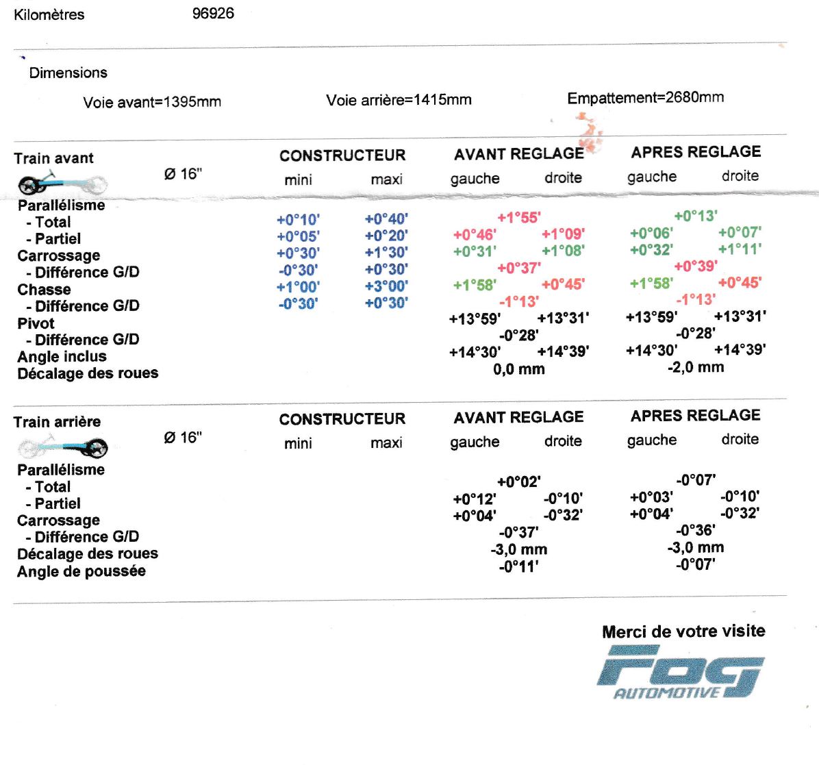

Valeurs
Train avant : Parallelisme
Pincement (Réglable) 0°07’ +0°08’/-0°07’ 15’’
Pincement (Réglable) 0°08’ +0°08’/-0°08’ 16’’
Train avant : Carrossage
Réglable 0°40’ ±0°30’
Train avant : Chasse
Réglable 2°15’ ±1°
Train avant : Pivot
Non réglable 14°50’
Train arrière : Parallelisme
Pincement (Non rég.) 0°
Train arrière : Carrossage
Non réglable 0°
donc j’espere que sur ta facture tu as juste une ligne de reglage et non une ligne signalant “reglage tous les angles”

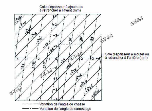

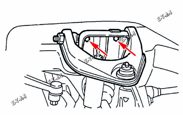

sur ma reponse il y a un dessin ou l’on doit mettre les cales de reglage.
Il faut avant toutes intervention pouvoir les dévisser et Là souvent il y a gros problème de rouille
donc passe par la case “Je dérouille” puis tu cdes les cales (1 et 2 mm)
et tu vas voir ton régleur avec le matos et l’explication et je pense qu’il peut réduire tes écarts sans problème.
Je vais être franc avec toi
régler la géo avec des cales est un galère pour les techniciens, car la rouille bloque voir casse la vis
Donc voilà pourquoi il y a souvent un refus de faire
Pour dérouiller, acide phosphorique, c’est très efficace, sinon en gsb dérouillant julien, laisser agir 24h puis rincer puis recouvrir de ferose ou autre owatrol cip

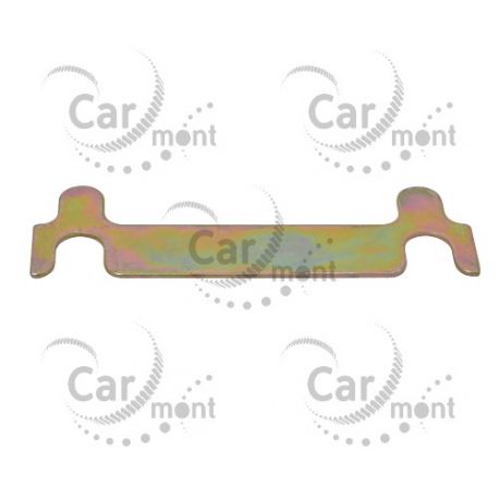

-Je commande 2 cales ? Est-ce qu’il s’agit bien de celles-ci :
-Reste à trouver un bon régleur. En connais-tu un proche de chez moi ?
Oui tu cdes deux de chaque (1mm et 2 mm) histoire de ne pas avoir de probleme

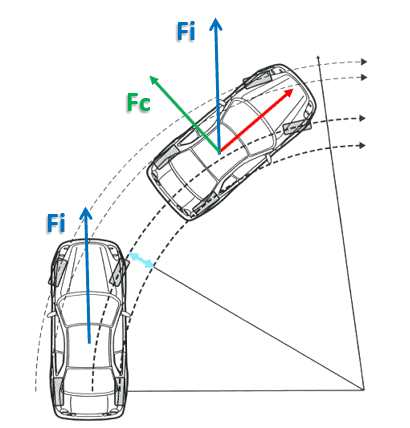

Tu ne prendrais pas les ronds-poins un peu trop vite, des fois ?
Si tu les prends trop vite, le pneu se “couche” juste sur la bande extérieure et n’y résiste pas longtemps …
J’ai connu un L200 qui bouffait du pneu comme c’était pas permis … à ce que je vois, ça n’a guère changé depuis 20 ans :frowning:
Le fait d’avoir rehaussé le pick-up ne fait qu’aggraver le problème
Excuse moi mais jamais les ronds points ont usés les pneus.
tu uses plus un pneu dans un virage sur route a 80/90 km/h
Pour les usures il faut juste regler un vehicule dans des cotes qui prennent en compte son utilisation
tout simplement et je fais cela depuis un paquet de temps
Ah ouais, cool man … c’est qu tu prends les ronds-points correctement, parce que perso j’avais tendance à les prendre un peu (beaucoup) trop vite
Et ça flinguait l’extérieur du pneu avant droit sur 3 cms :smiley:
(faut dire que les 2 ou 300 kgs de charge permanente en matos au cul de ma caisse ne devaient guère aider pour ça …)
:bien:
tu peux les prendre vite que si le RP est vide …
et si tu regardes un peu ta façon de rouler tu pourras voir que tu t’arrêtes plus souvent a une entrée de RP que tu y arrives a fond …
