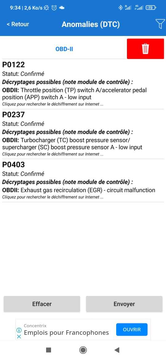

Bref, je sors l’outil de diag ODB EML327 chinois et la petite appli qui va bien et j’ai un code P0403 (EGR)
Le véhicule à 105000km, pas mal de bouchons, vitesse moyenne entre deux pleins : 26/35km/h, difficile de décrasser le moulin.
Rien de déconnant en soit.

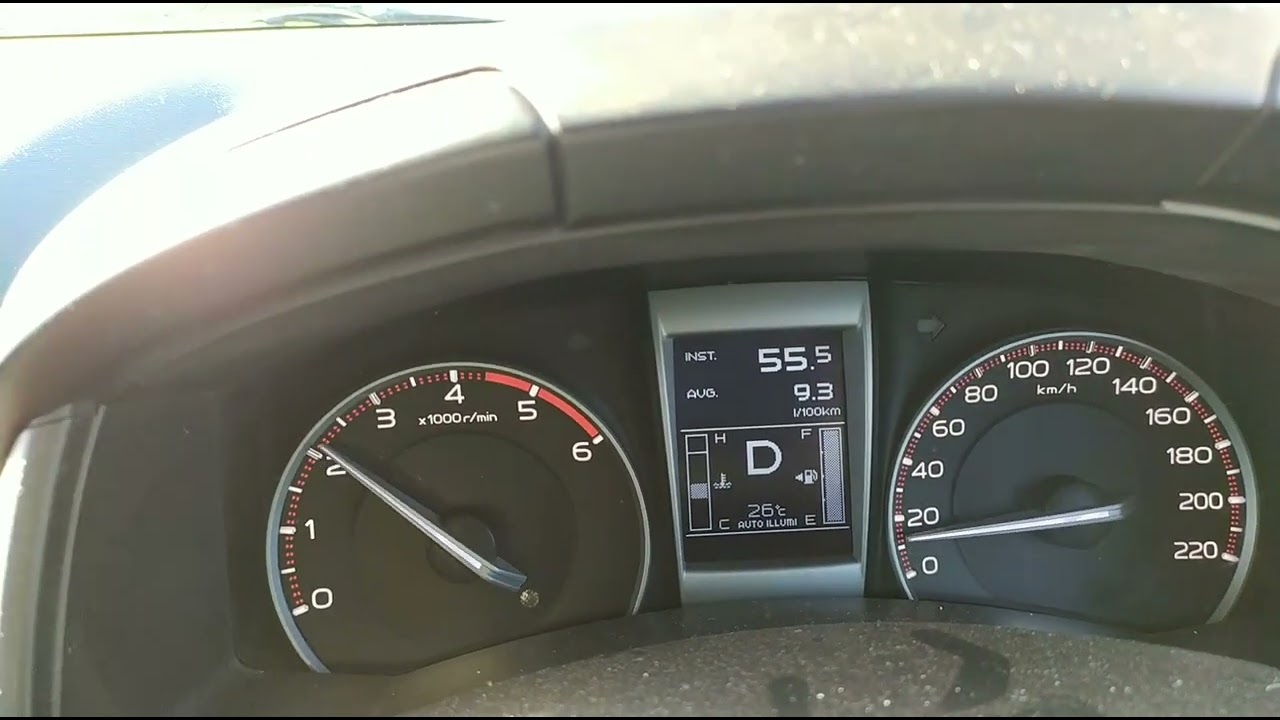

L’accès à la vanne n’est pas très compliquée mais je ne me suis pas rééquipé en outillage depuis mon arrivée sur l’île donc je la porte à mécano en ayant débranché le capteur MAP (pression turbo) lundi matin. Sans cela la regul m’empêchait de dépasser les 5km/h pieds au plancher. J’hérite au passage d’un nouveau code défaut P0122 (position papillon d’admission) et dans la foulée un troisième P0237 (capteur de pression turbo). Le tout lié au problème d’EGR et du débranchement du capteur.

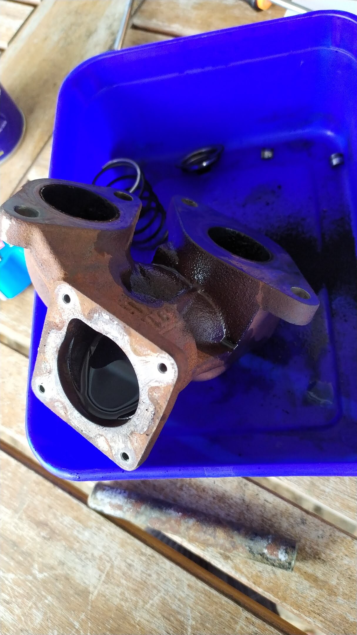

Là j’ai l’impression d’avoir 35cv mais je parcours les 12/13km jusqu’au garage sans encombre et lui demande de démonter la vanne et deja de la nettoyer avant de chercher à la remplacer.

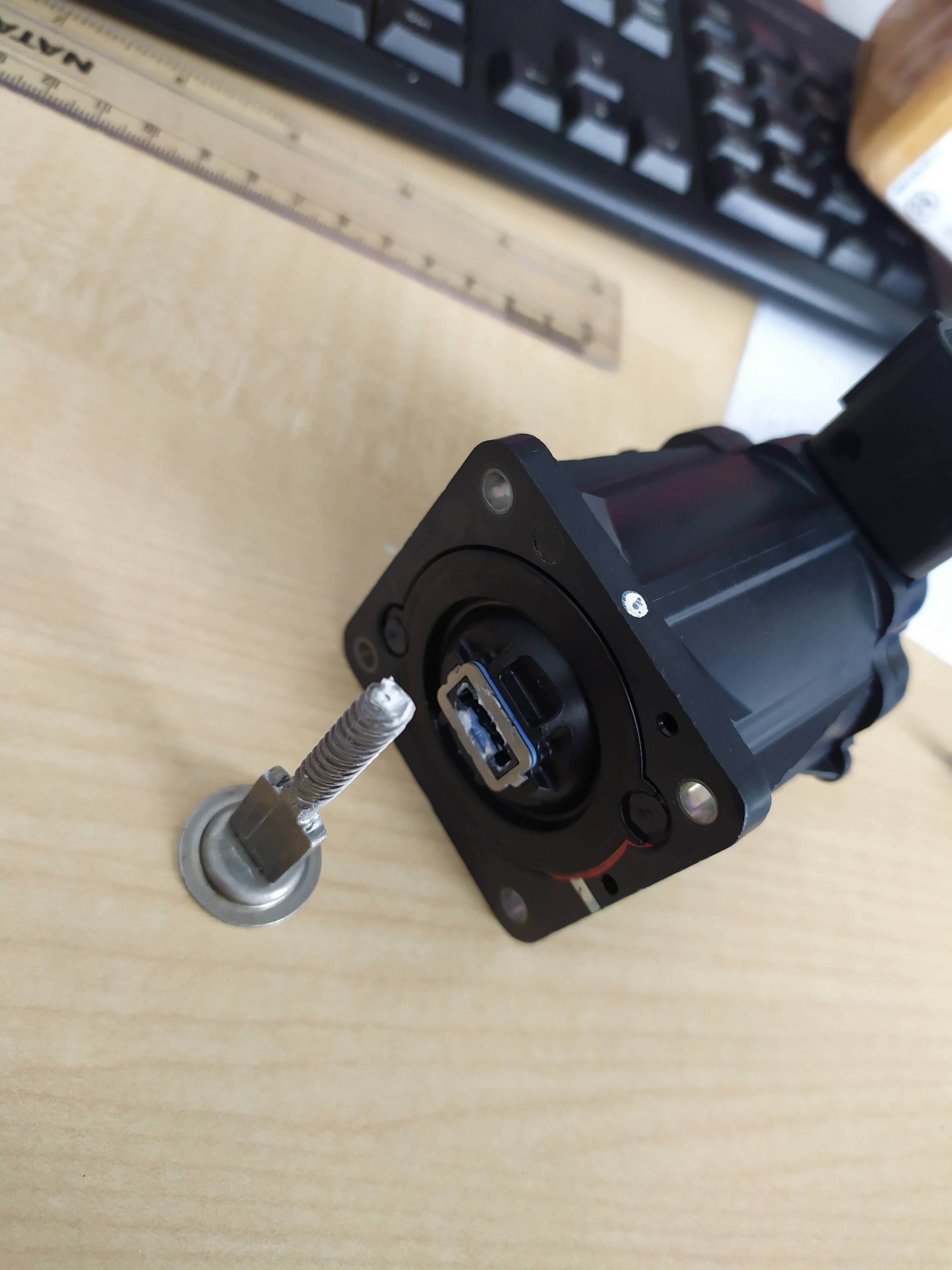

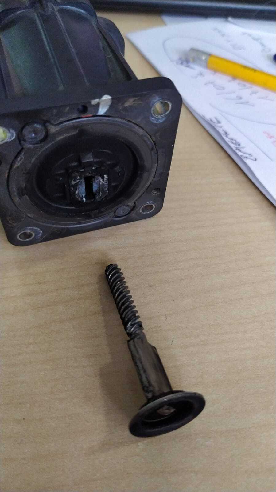

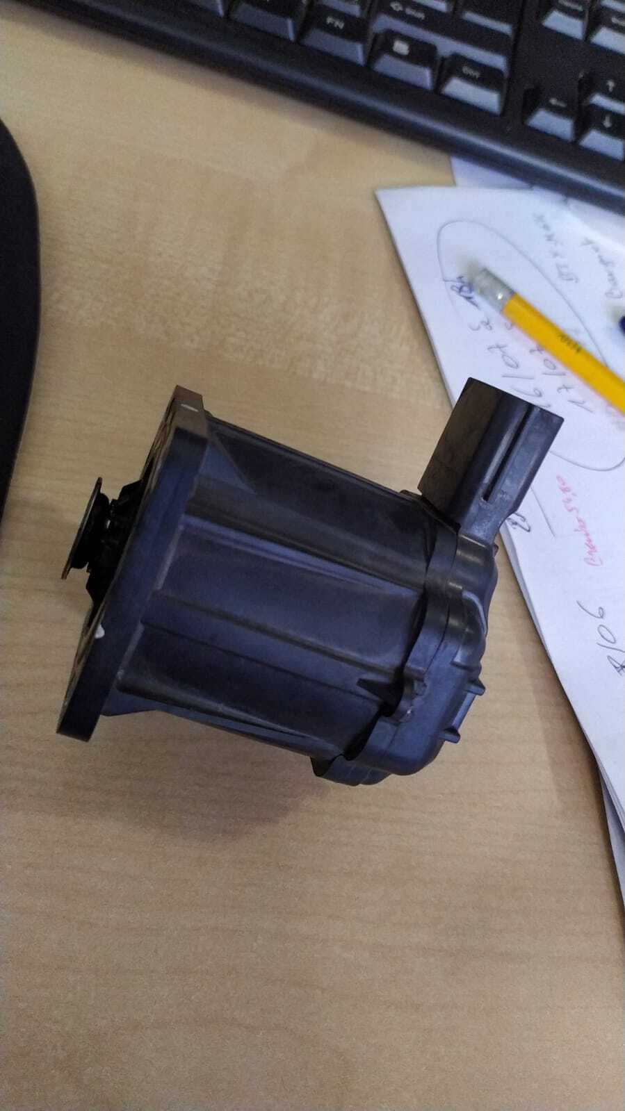

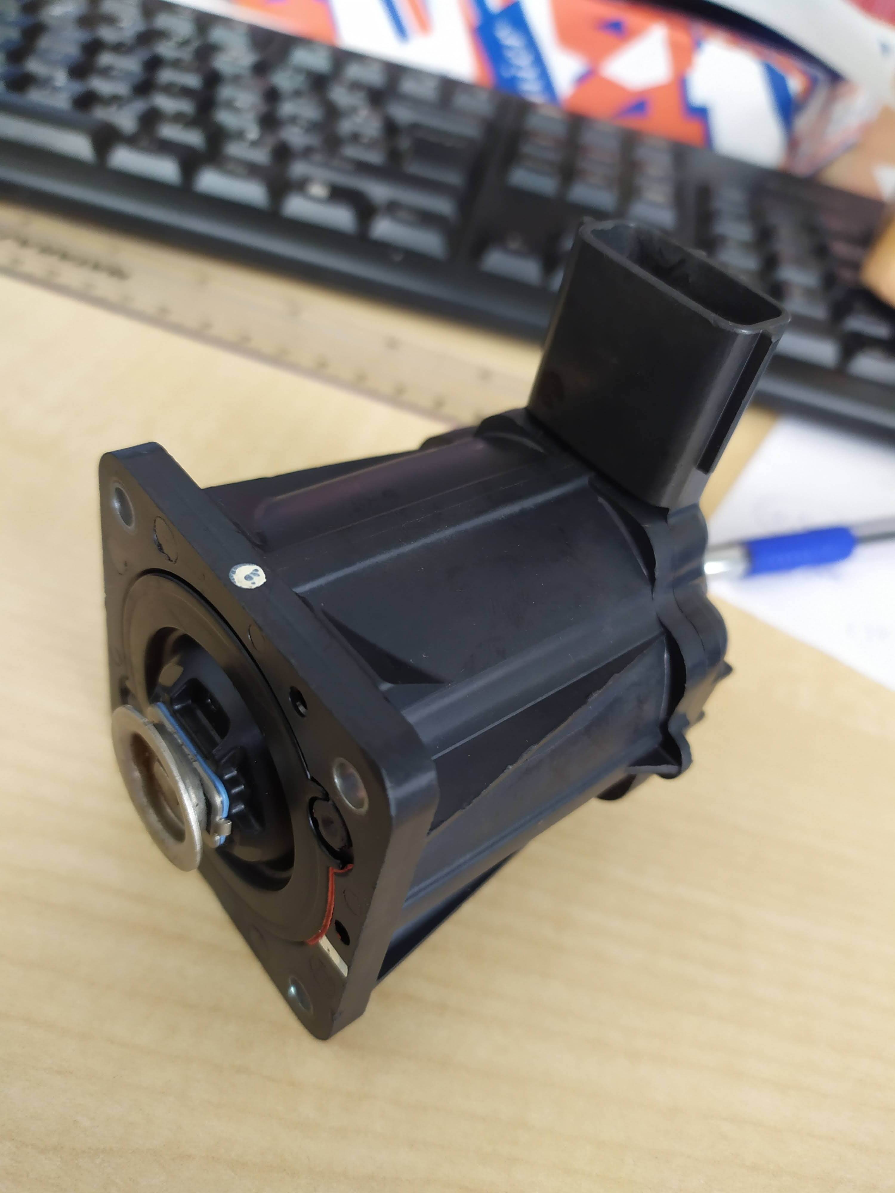

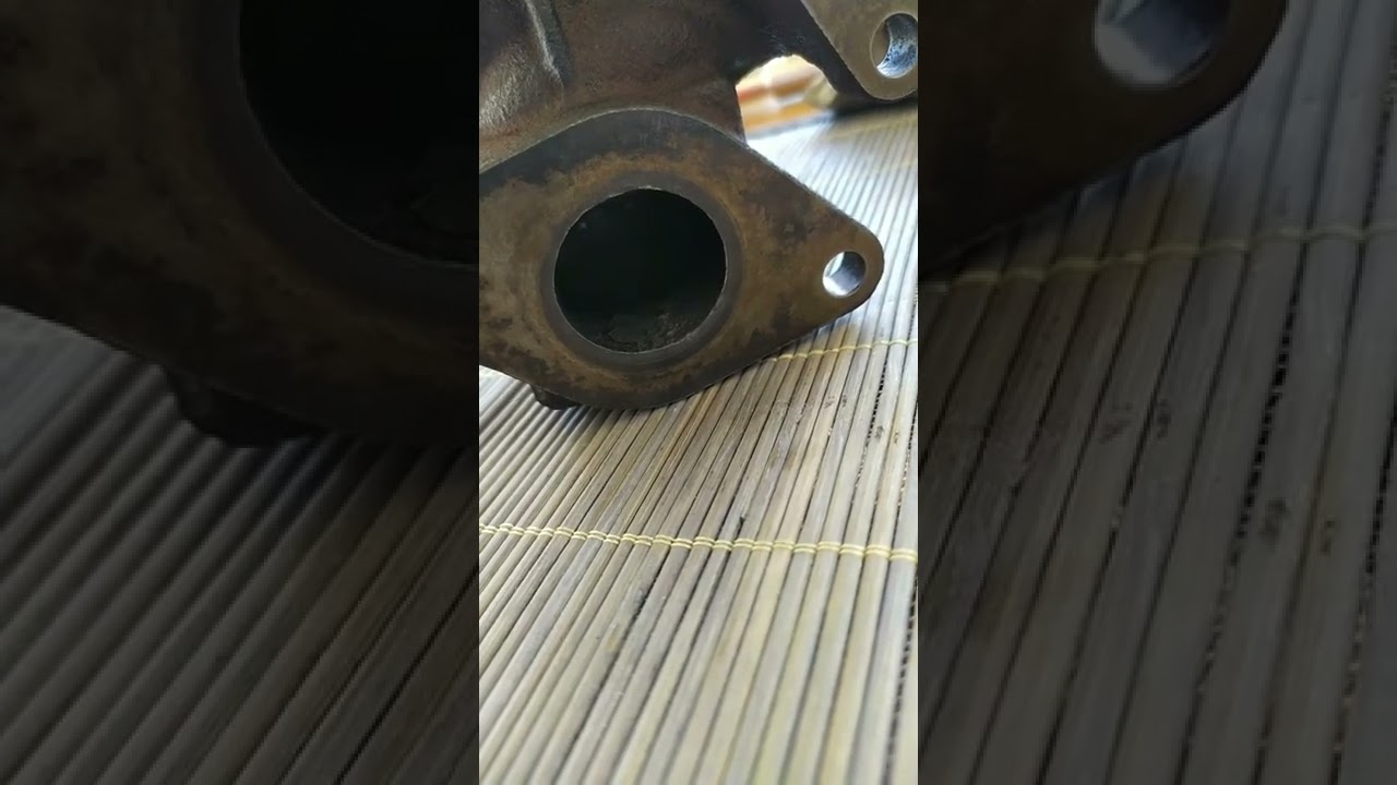

Il m’appelle dans la journée pour me dire que la vanne est “cassée”… j’avoue ne pas comprendre et passe récupérer la pièce le soir même

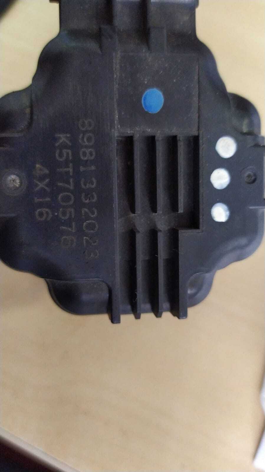

Effectivement l’axe de la soupape est brisé. Là où le bas blesse c’est qu’il n’y a qu’un fournisseur de pièce Isuzu ici, l’agence Axess et ils n’ont pas en stock…Minimum 3 semaines de délai pour la commande. je n’ai même pas demandé le prix. Quand je vois qu’ils facture 150€ un jeu de plaquettes
Bref, je vais sur la toile et pas simple de trouver uniquement le moteur et la vanne. L’ensemble complet se trouve dans les USD300/450 livré.
Un pote mécano essaye en France sans résultats. Mon véhicule a été monté en Afrique du Sud. La ref de la piece n’entre pas dans son logiciel, comme mon numéro de chassis.
Bref, je commande sur Alibaba à un fournisseur en Chine. Normalement 10j de délai et 120€ livrés…Maintenant j’attends sans véhicule.

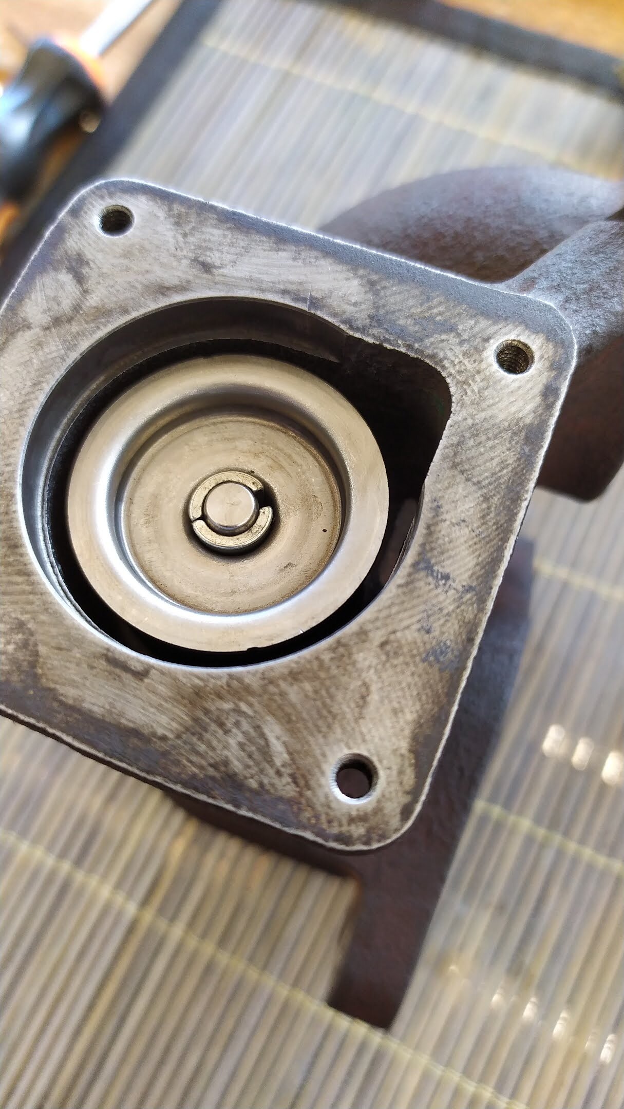

Moi qui m’attendais à une vanne encrassée, elle ne l’est pas tant que ça (surtout de la suie mais pas vraiment de calamine). mais une vanne cassée, jamais entendu
