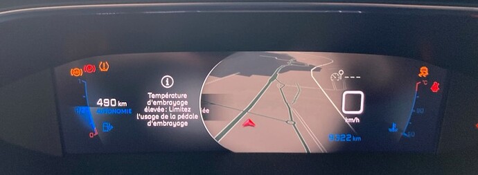

j’etais en agence pour revoir certain process autour de l’utilisation de la valise diag interne et un client arrive avec ce voyant
avec en plus d’autres infos au tableau de bord
de 8h00 à 13h30 … recherche
13h31 on a trouvé fil d’ABS avec une morsure de petit rongeur dans un endroit sombre et difficile a trouvé a l’œil … on change le capteur ABS on nettoie et Hop plus rien … Donc le bizarre fait parti de la gestion de nos engins …
