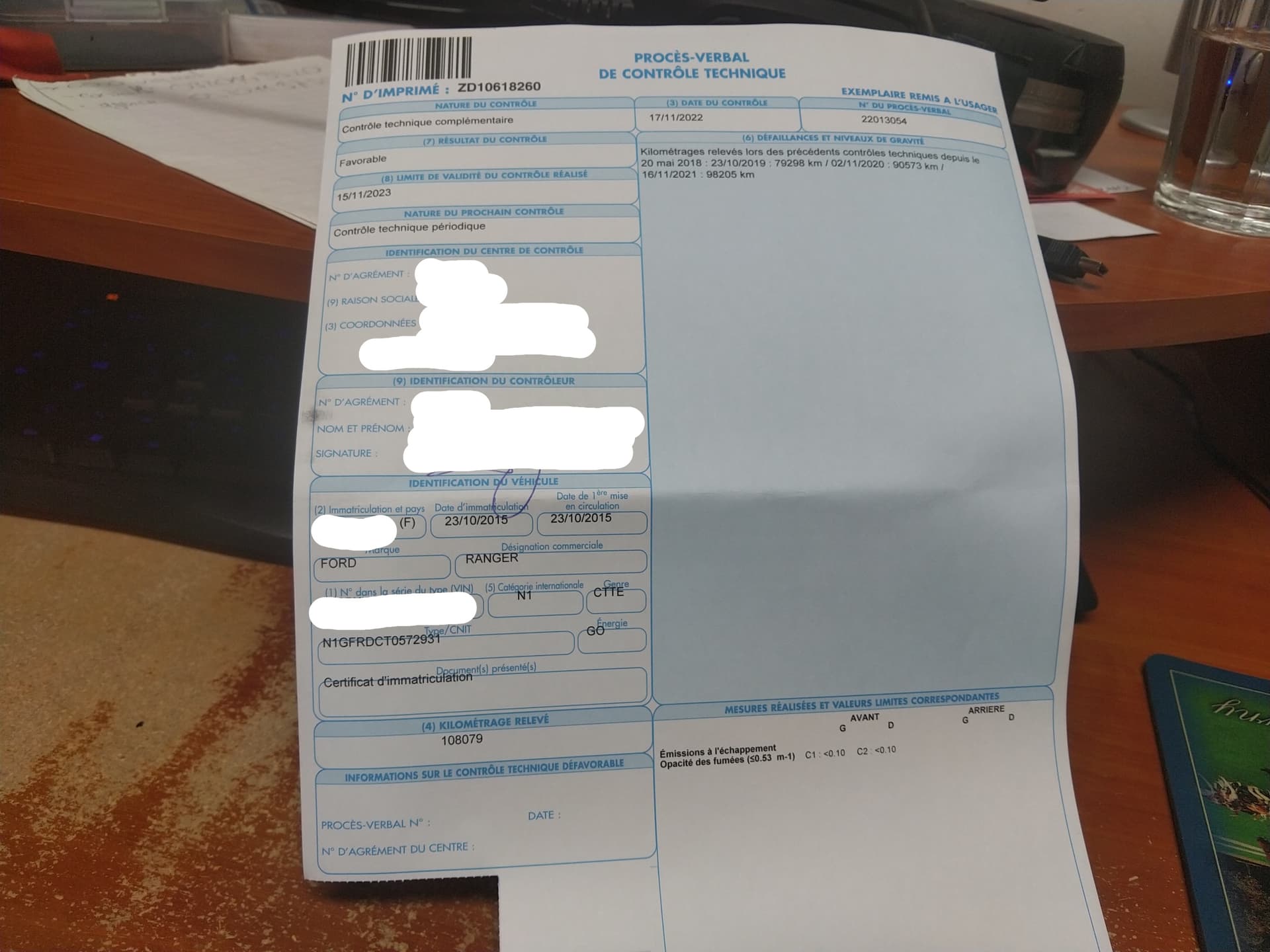

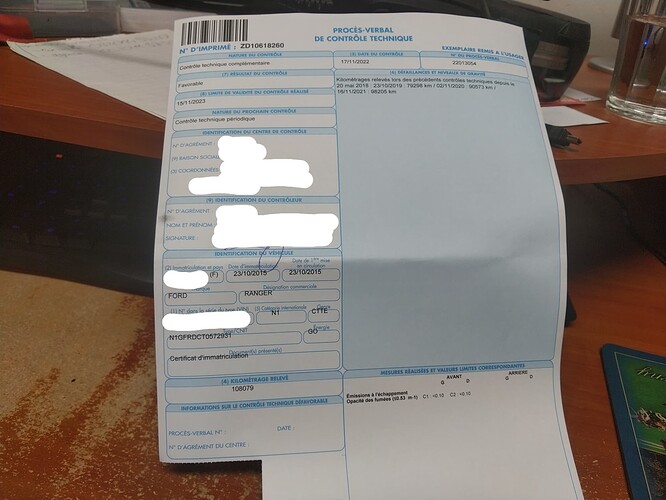

voici le rapport pollution de mon T6 de 108000 km dont 107000 avec vanne obturée. Plus de trou à l’accélération etc…
