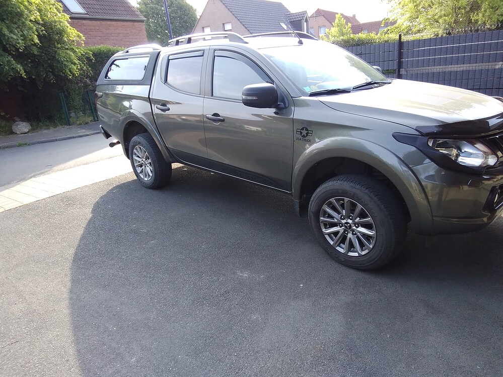

Salut tout le monde , me voilà rentrer de vacances .j ai remarqué que sous le hard top cela chauffe beaucoup , de trop même pour ma glacière.
J ai des vitres coulissantes que je peux ouvrir mais comme t empêcher le vol.
Existe t il des kits ? C est un carryboy.

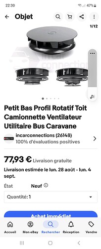

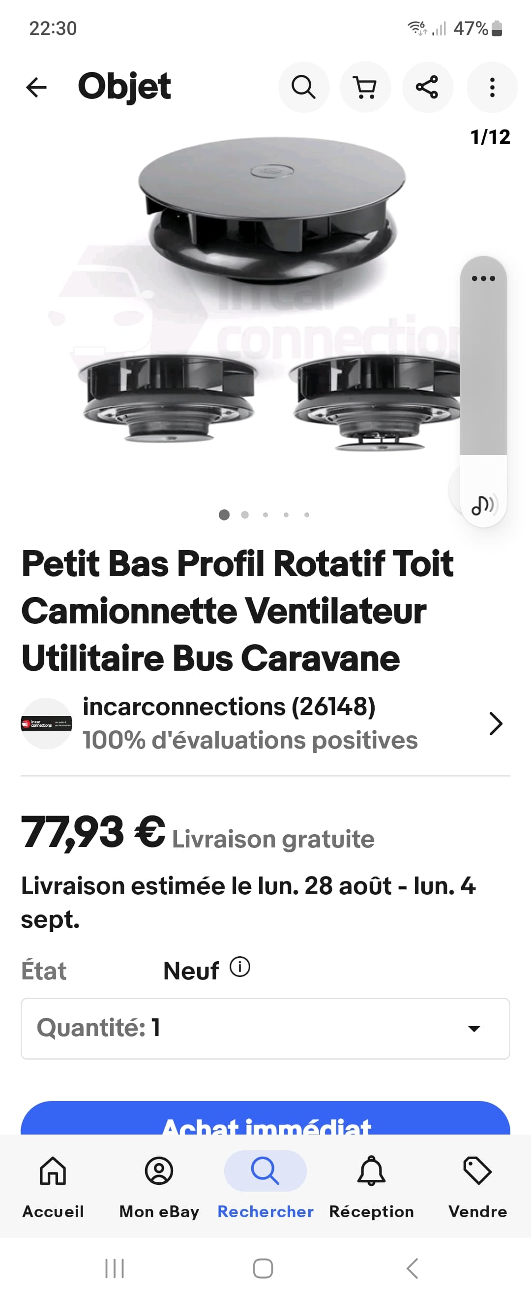

Bonjour driver ,la vitre av est elle fixe et en verre .celle qui voisine la cabine.tu peux voir en faire une en macrolong (polycarbonnate)6mm epaisseur et y rajouter un aerateur électrique de camping car automatique .il declenche à une temperature .
Bonsoir driver . vitre coller ,sa ce decolle bien sans la cassée.il te faut un fil de coupe.ou tu la fait enlever par un pro.cela permet d avoir toujours la vitre d origine pour un retour en arrière. Le ventilo elec sur la prise allume cigar de benne,c est pas tres energivore avec un thermocontact d un groupe de distribution d air chaud .elle s enclenche à +/_ 45°.
