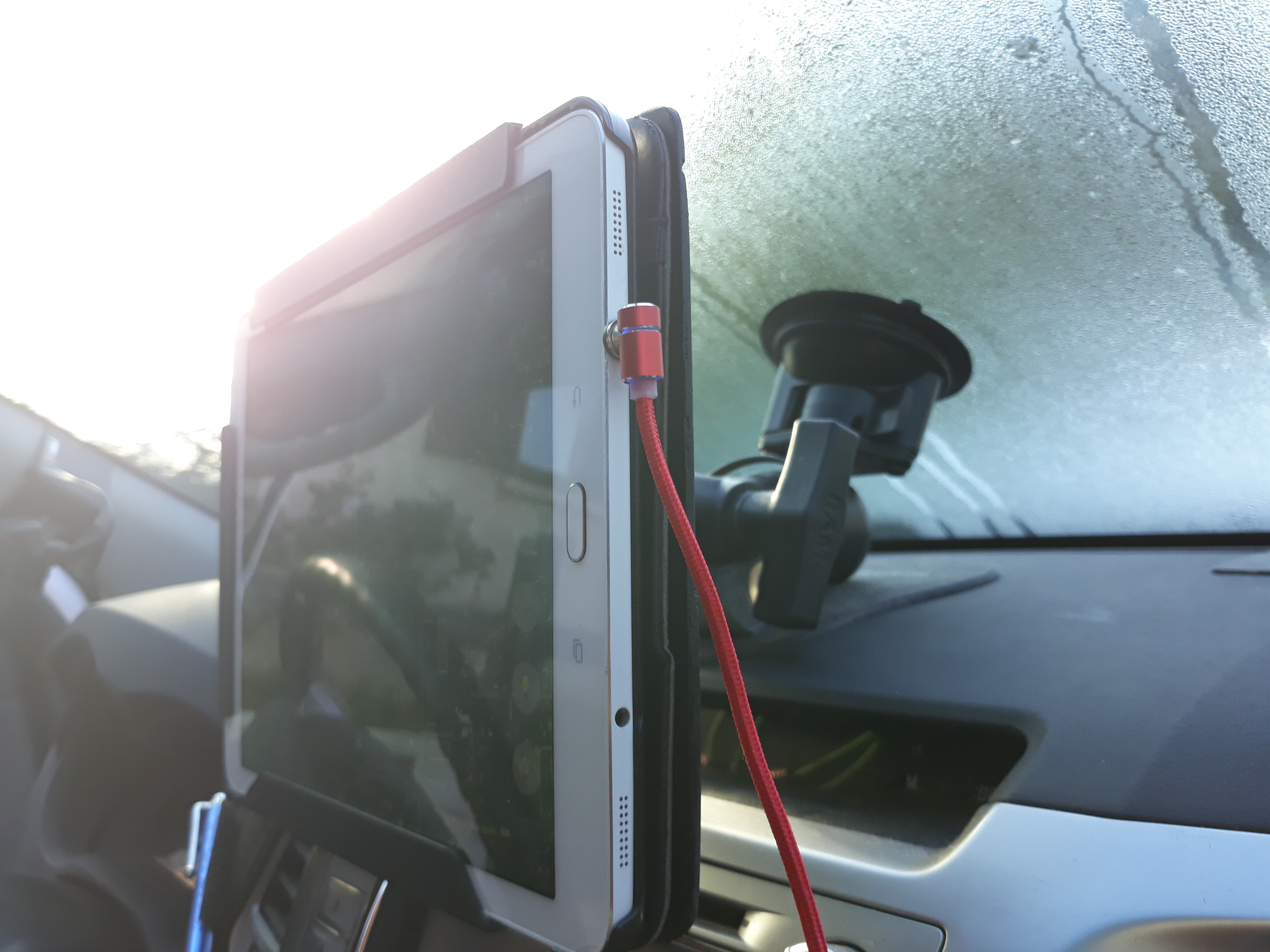

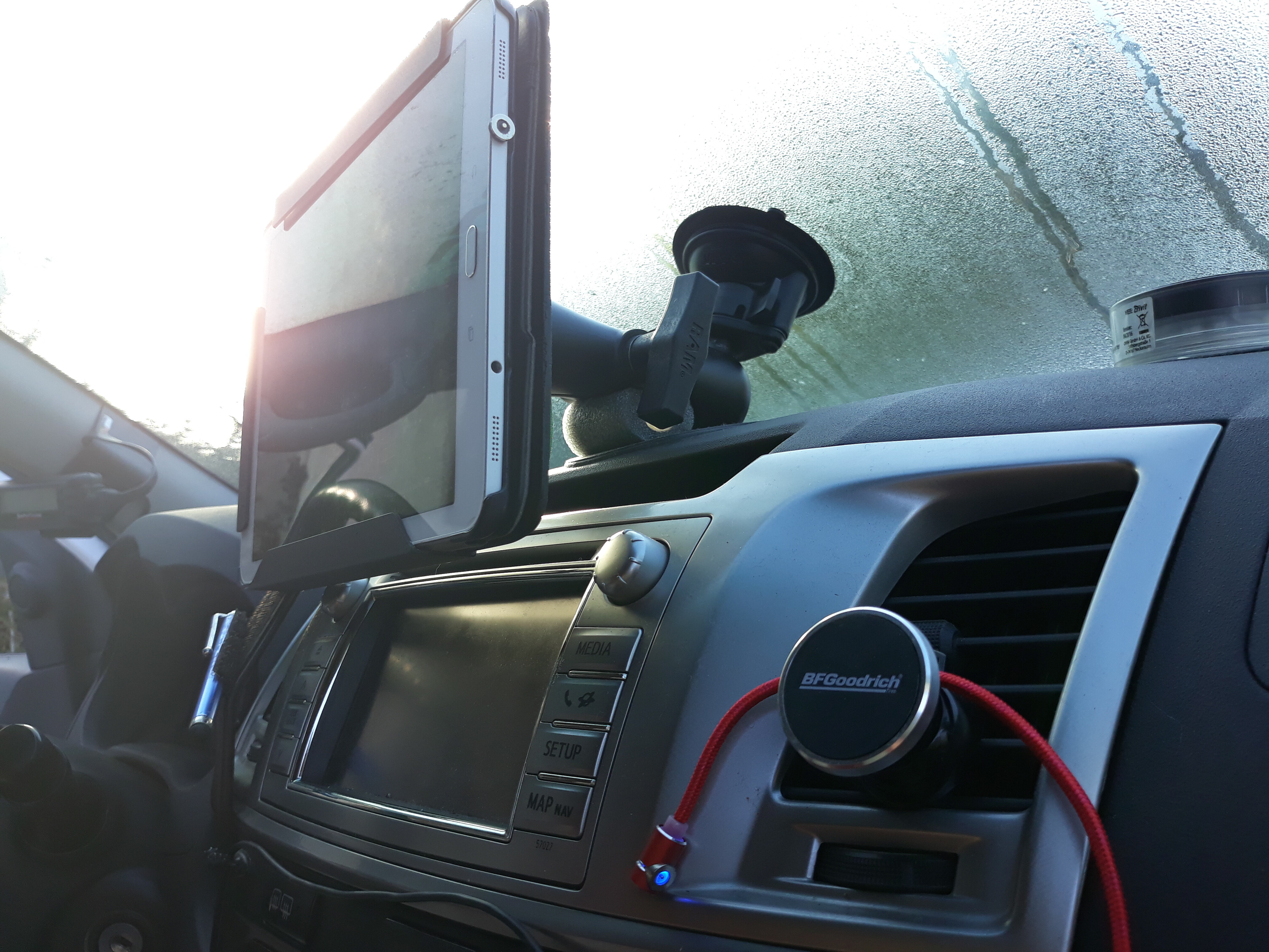

Il y a 5 ans j’ai équipé le Hilux en ventouse pour installer ma tablette
Puis le caoutchouc de la ventouse, avec le soleil direct la clim et autres chauffages, n’était plus vraiment performant
Donc cde de la même ventouse mais une KATA de chez KATA j’arrive pas a trouver la même qualité

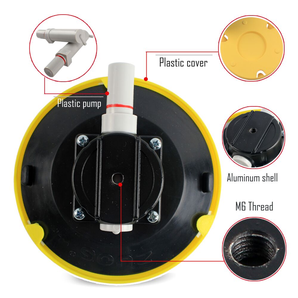

Donc je prend en photo la dite ventouse de compet … et je cherche mon bonheur

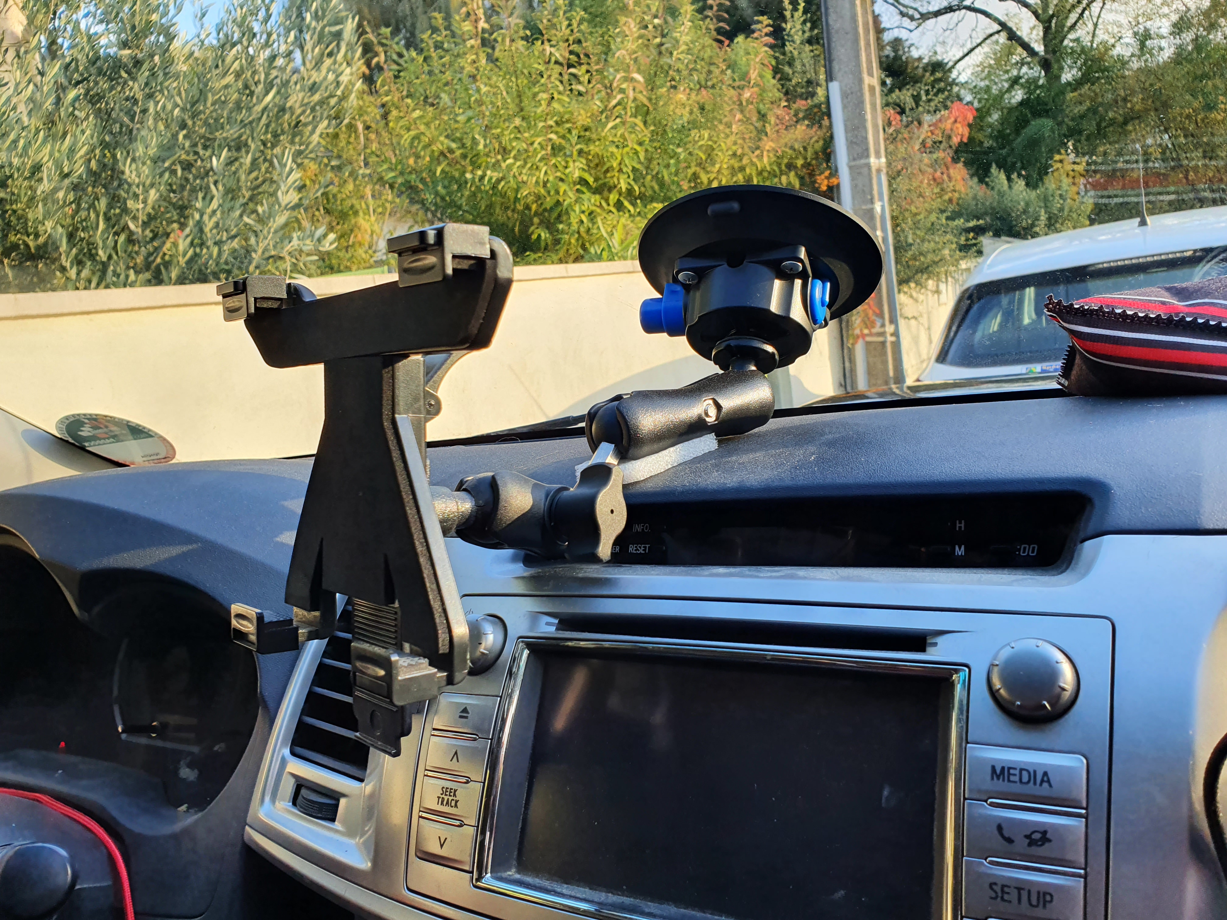

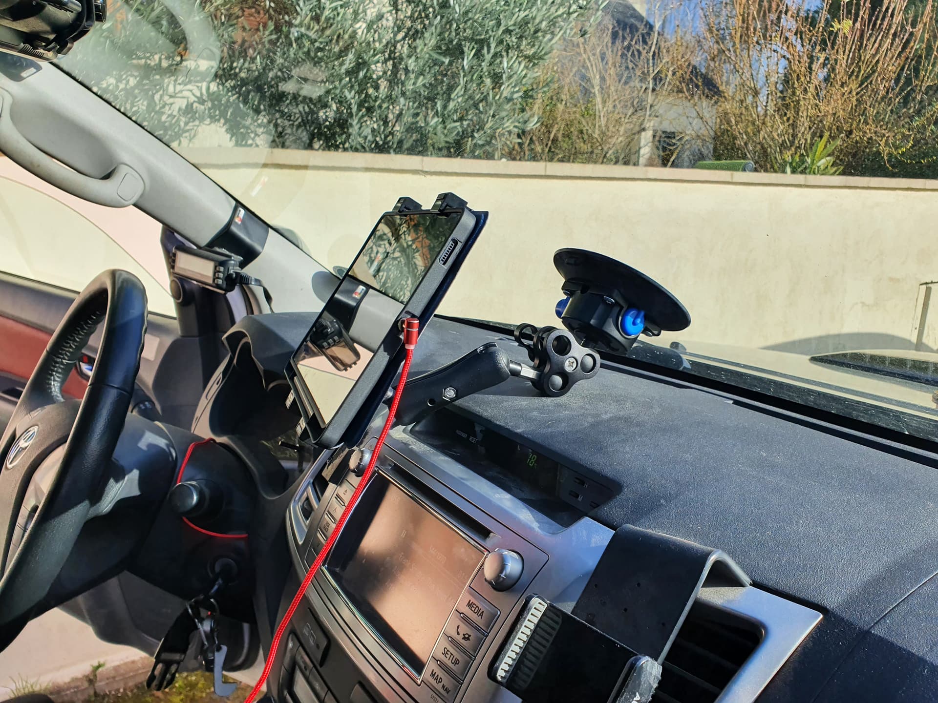

Ventouse à pompe avec vis de fixation en M6 en tête, histoire de mettre mes “boules” Ram Mout de type “B”
je trouve cela
Je cde et j’installe le truc avec mes bras et boules + support tablette
Mon centre d’essai … balade en Champage avec pas mal de bourbier ou la progression au ralenti n’est pas le plus judicieux
ET Youpi RAS

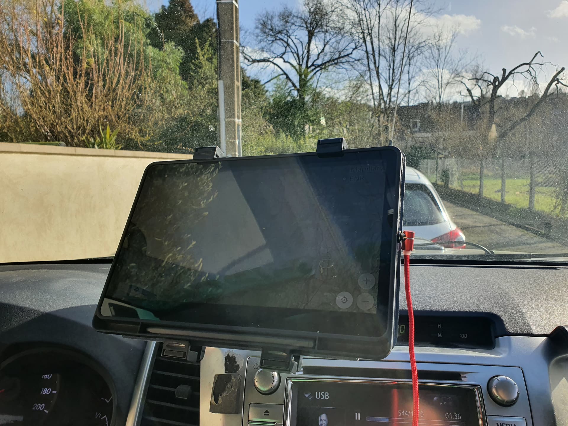

On nettoies tres bien bien la vitre (alcool à bruler)
on pose la ventouse on pompe pour faire disparaitre le repère rouge ( sur la pompe)
on installe les autres éléments

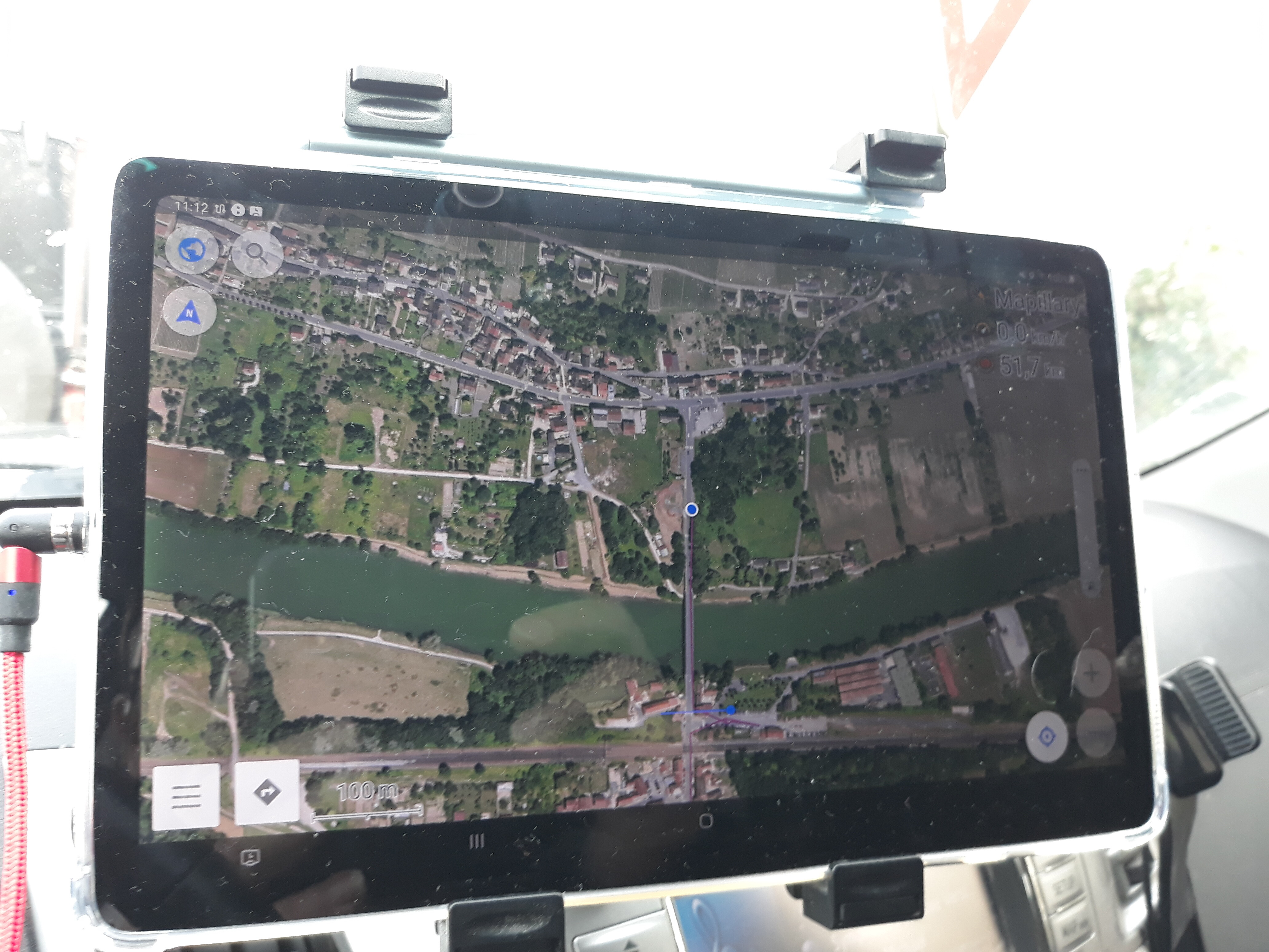

on monte la tablette et on roule sur les chemins
RAS juste un coup de pompe et depuis RAS
Avantage si on voit le repère rouge il faut donner de la pompe cela va permettre d’éviter d’avoir la tablette sur les genoux
donc je valide
