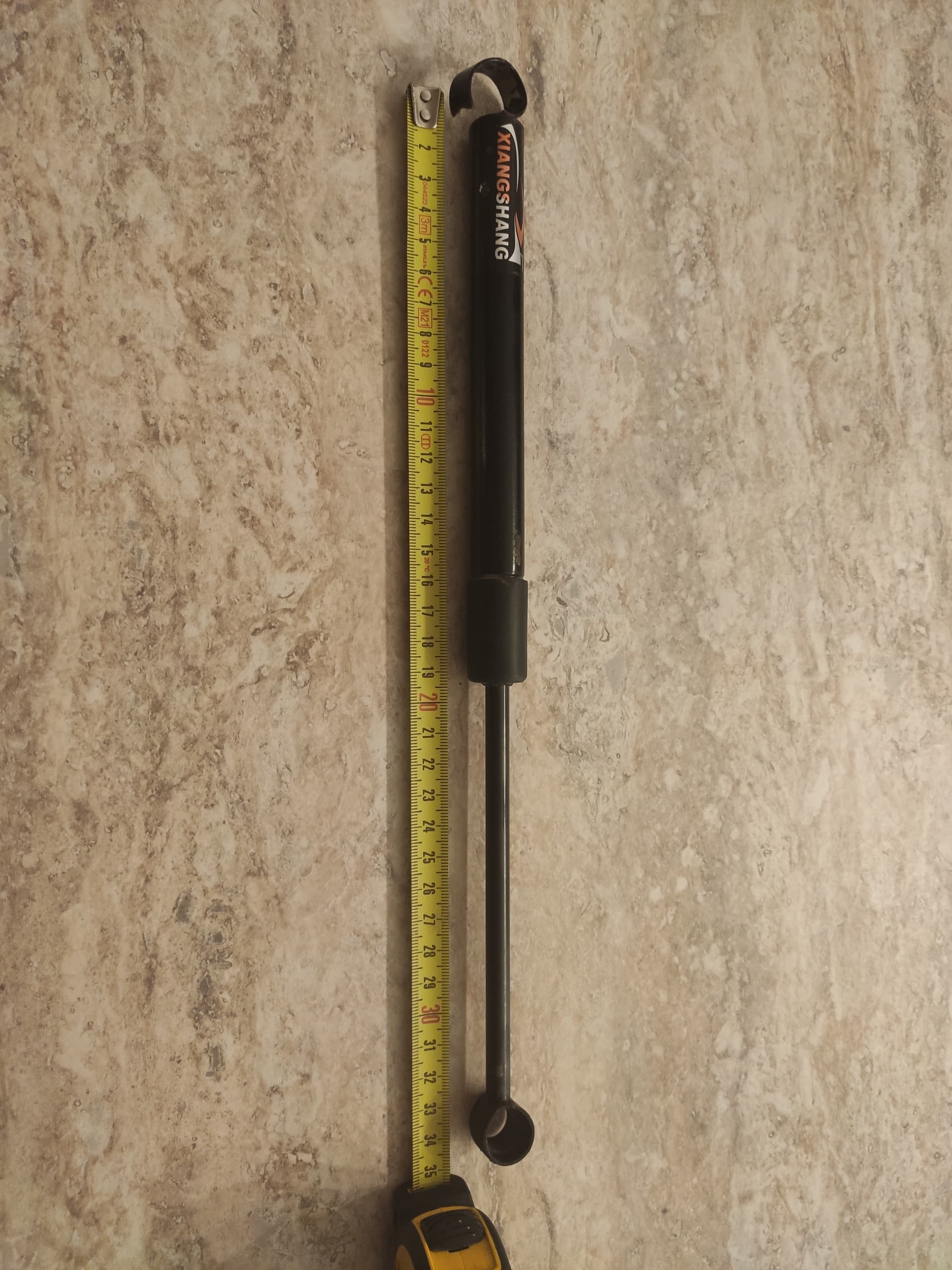

Je viens de découvrir la force d’un vérin de ridelle. Celui de mon WV Amarok a lâché et c’est ma cuisse qui l’a remplacé. Je me retrouve avec un énorme bleu, rien de grave.
Bref, je souhaite le remplacer mais je ne trouve rien sur Internet.
Si vous avez un peu de temps pour me guider ce serait cool.
Voici la photo avec les dimensions. Aucune idée de la force.
Bonjour Pacalou, si tu n’es pas allergique au chinoiseries, voici un lien d’où proviennent d’ailleurs certainement tes ou ton vérin défectueux. A suivre. Cordialement et bonne année…

J’ai un bti, c’est une 2eme main et les vérins ont peut-être été installés par l’ancien proprio.
J’ai trouvé le vérin sur Amazon
JINGLINGKJ Hayon arrière pour… Amazon.fr
Franchement c’est pratique, la ridelle est ralentie en descente.
