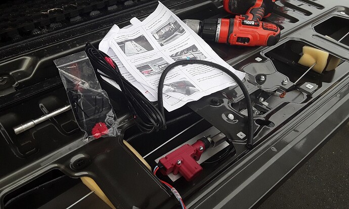

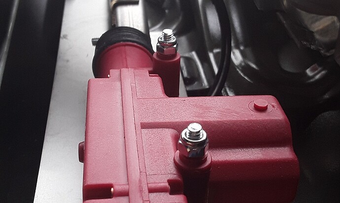

Tu peux y mettre ça.
C est facile , le plus dur, passer le câblage jusqu aux pieds avants.
En vente sur le net.

Ok si tu as déjà le verrouillage du hard top c’est plus facile , moi je devais remonter à coté de la pédale d’embrayage.
