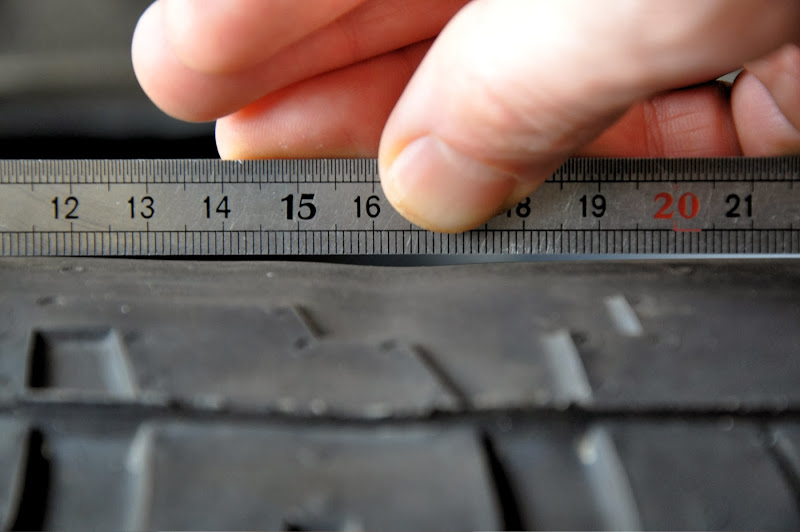

Ensuite j’ai inspecté chaque pneu en le faisant tourner dans le vide et en positionnant une règle affleurant la bande de roulement. Verdict : Déformation sur chaque pneu. D’un côté ça touche la règle, de l’autre un jeu de 3/4mm On dirait que la carcasse est déformée, en particulier sur les flancs.
Je ne comprends pas ce qui a pu se passer
