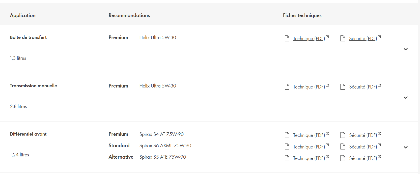

voici un site qui va te donner toutes les infos
De plus ce site est validé par les experts des marques et assurances …
tu as la fiche technique qui va valider le type et les homologations de cette huile …
Pour ma part j’ai travailler avec ce site pendant 20 ans et j’ai eu pas mal de “Discussion” avec les experts et si on respecte les ecrits de ce site RAS de leurs parts.
Pour ma part plus de 30 ans en Huile Shell
