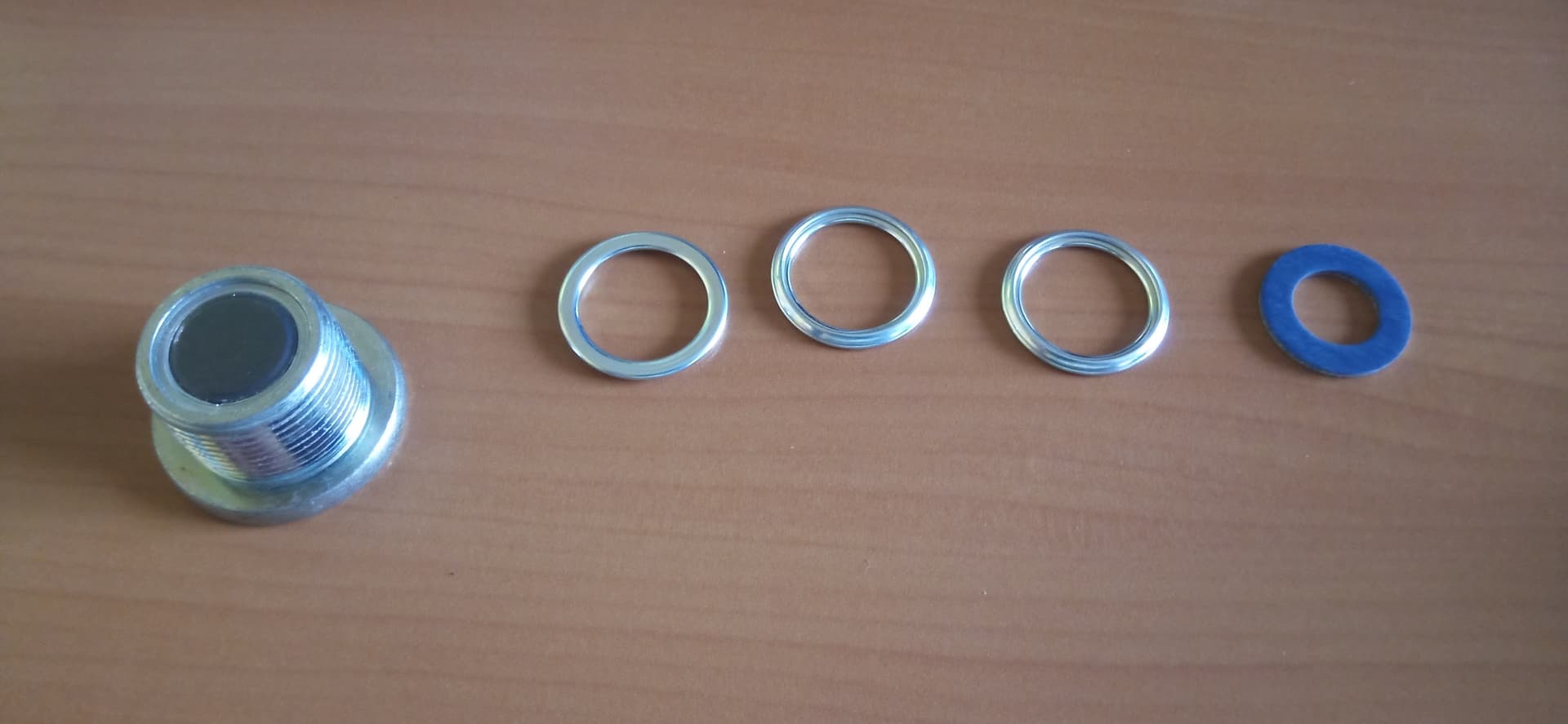

Mon gros va bientôt souffler ses 9 bougies et suite aux dernières vidanges, vu que certains bouchons avaient souffert, j’ai opté pour un changement de tous les bouchons et joints de ce qui est vidangeable (moteur, BV, BT, ponts).

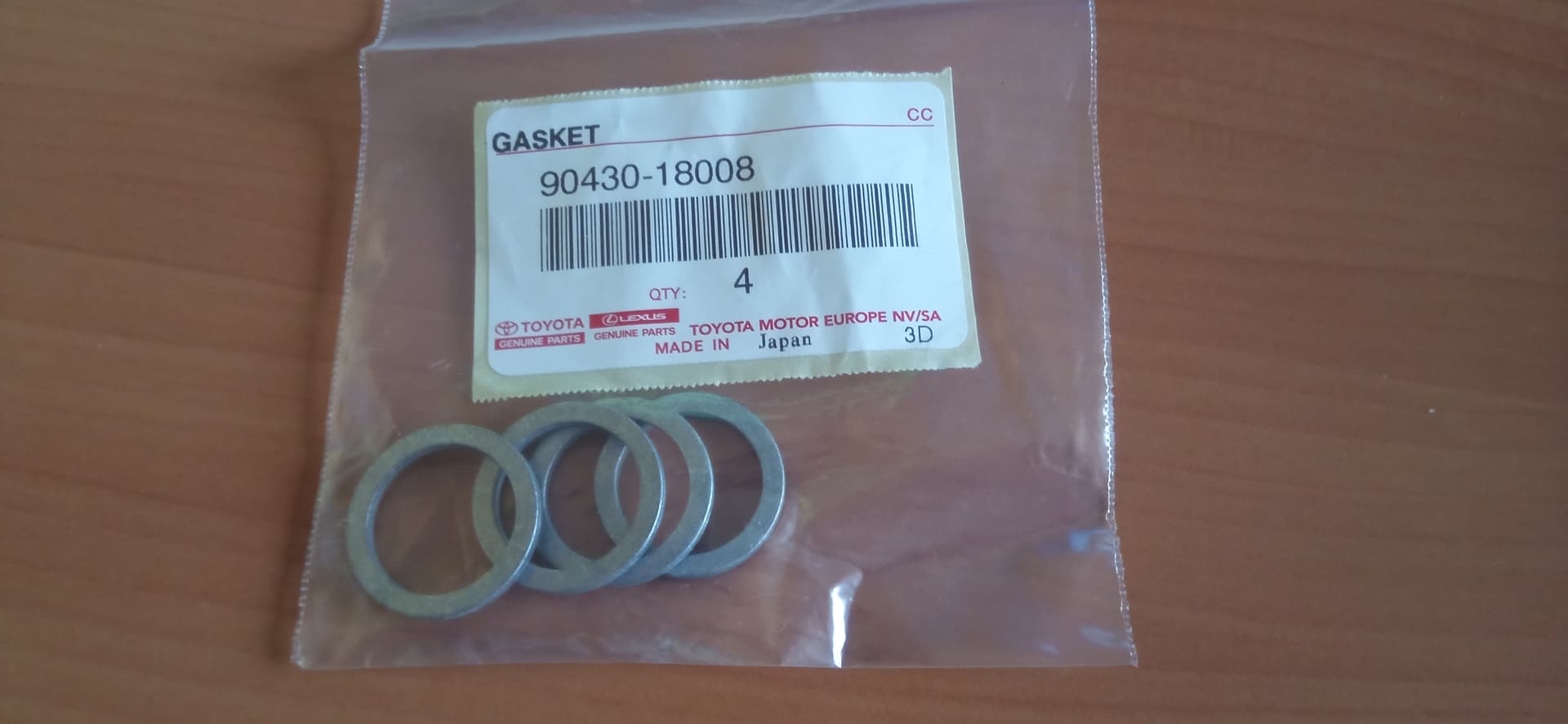

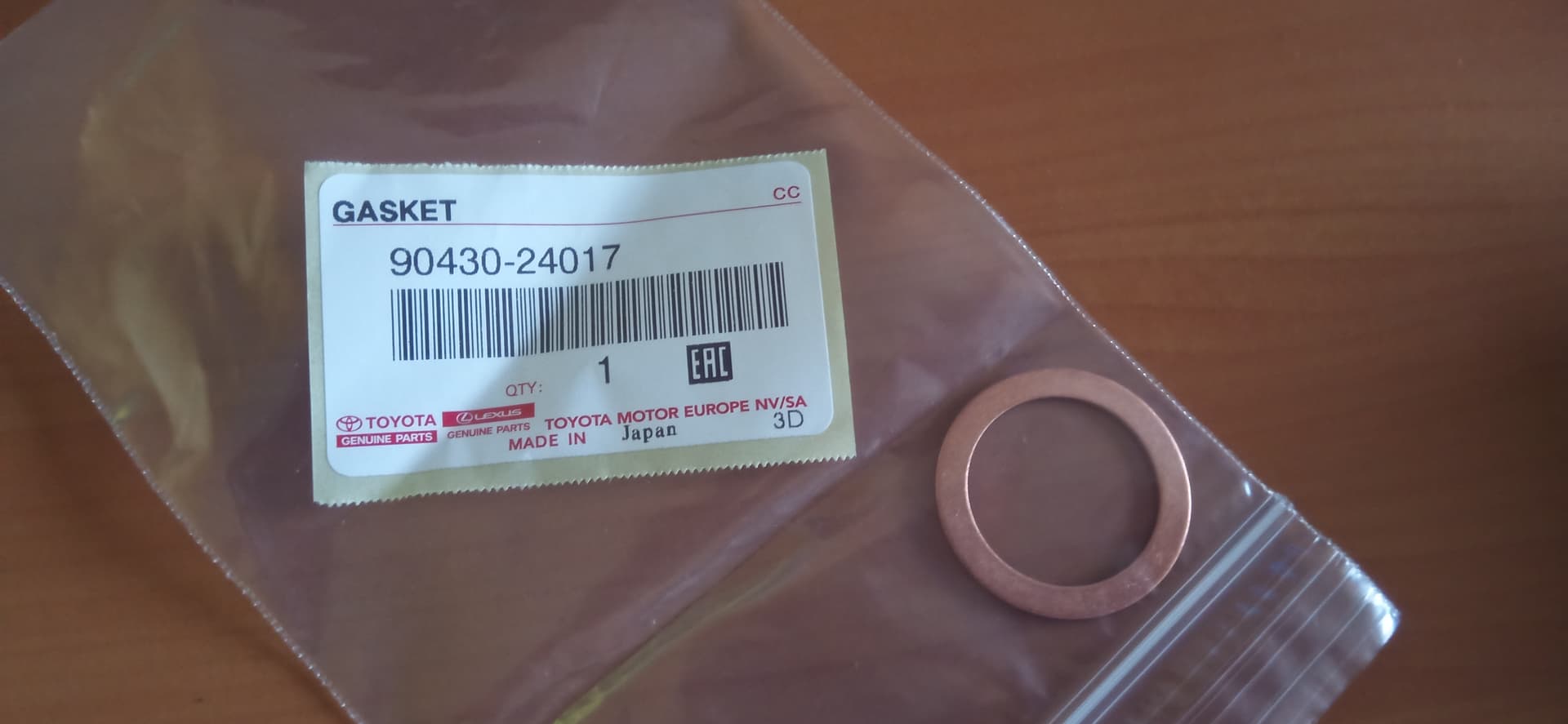

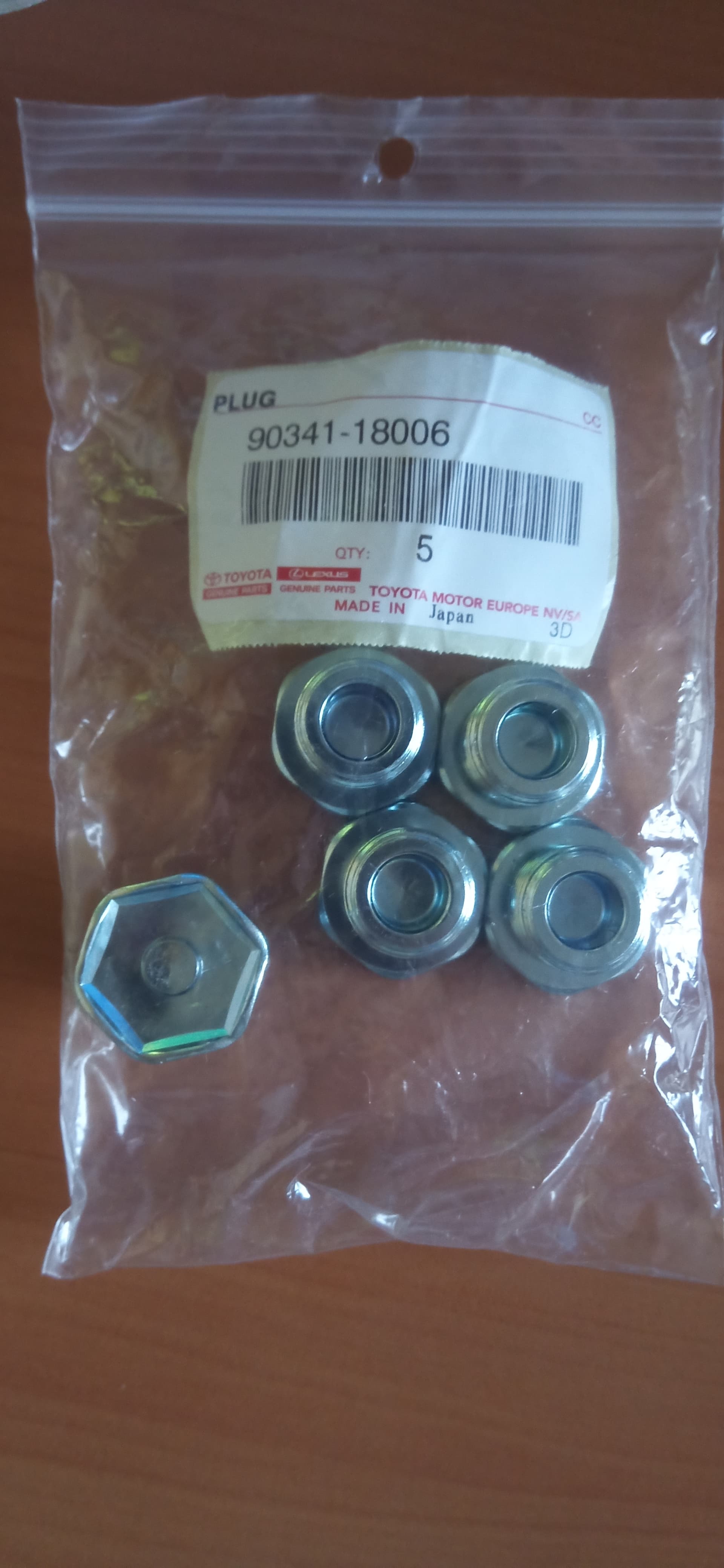

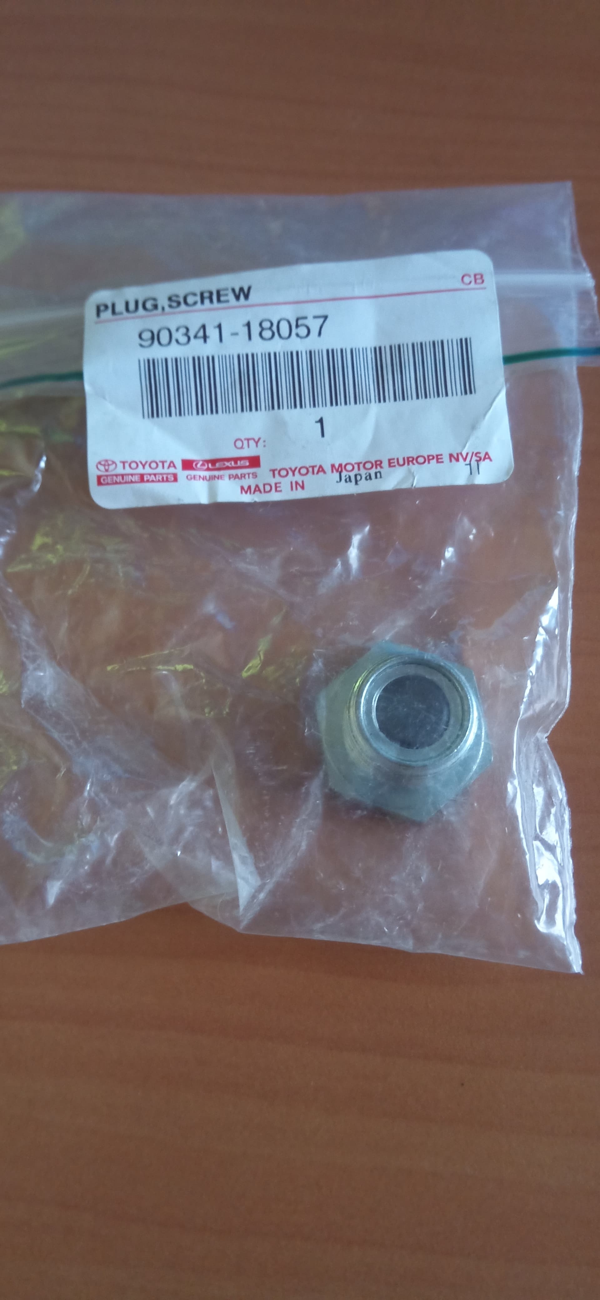

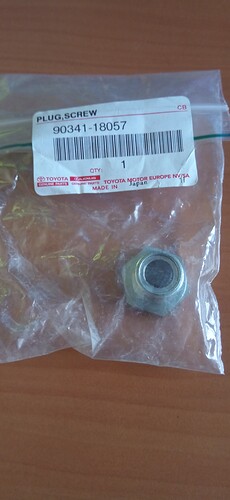

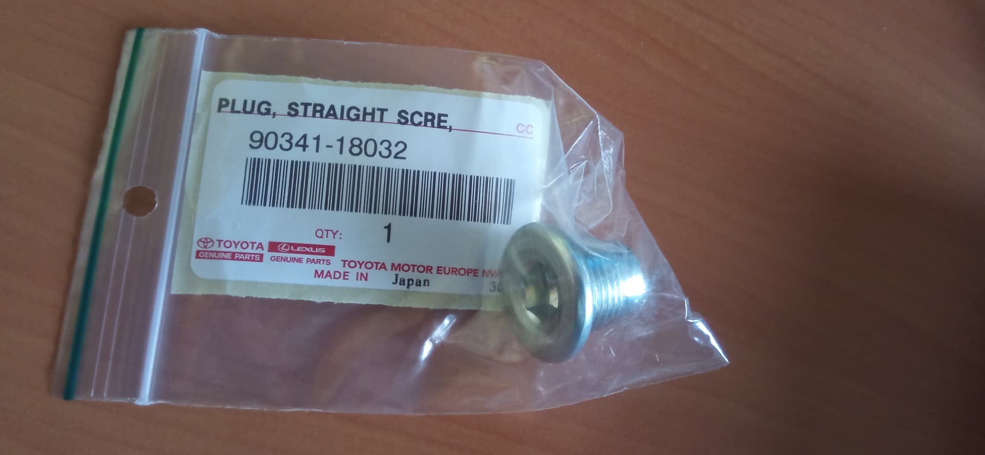

Si vous avez besoin de changer un bouchon ou un joint, vous trouverez ci-dessous des photos et références que j’avais au préalable récupérées sur www.partsouq.com .

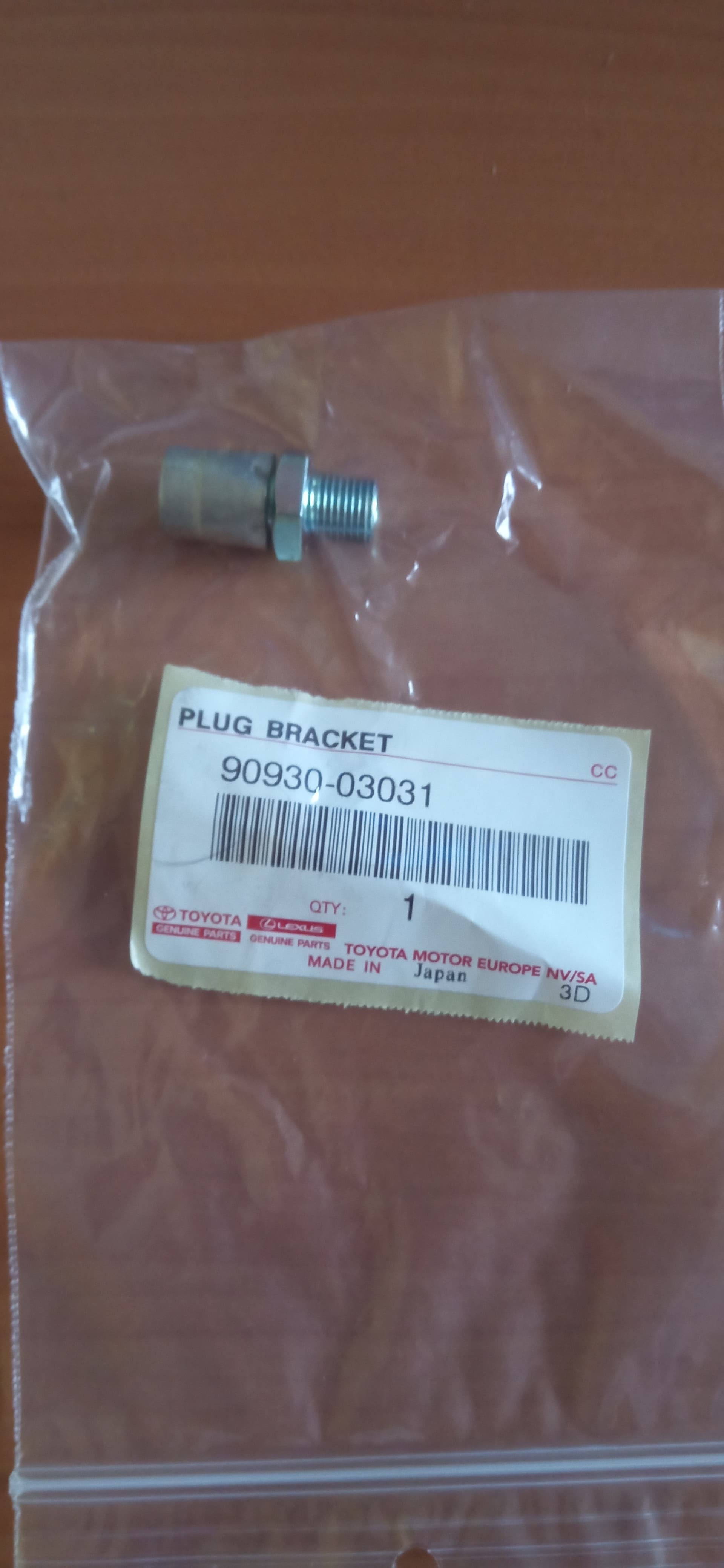

Ah oui, j’ai aussi rajouté la mise à l’air libre du pont arrière .

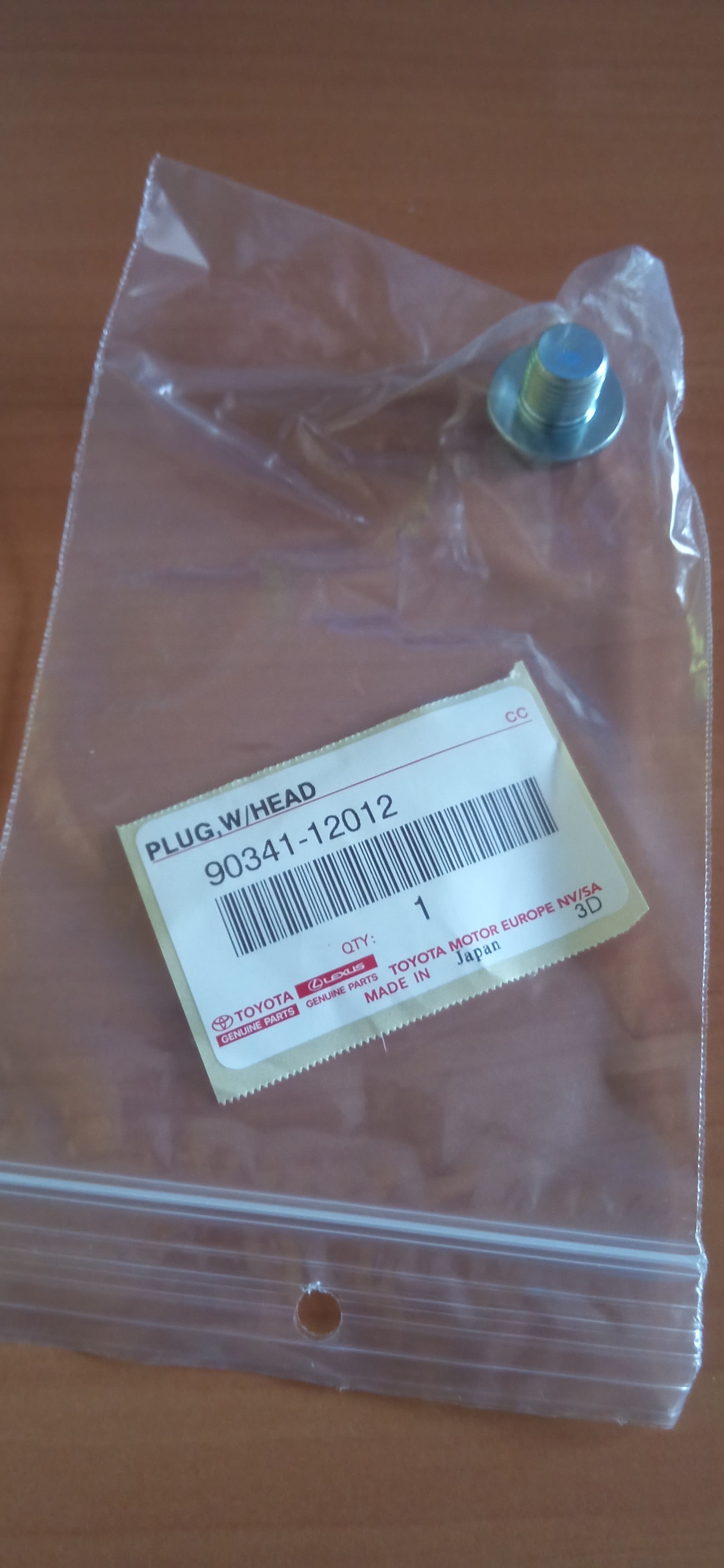

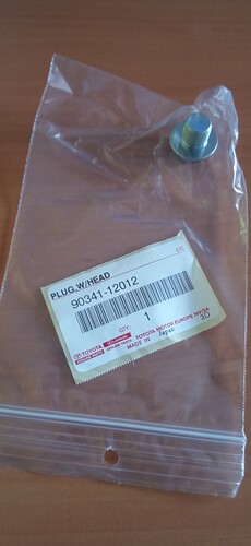

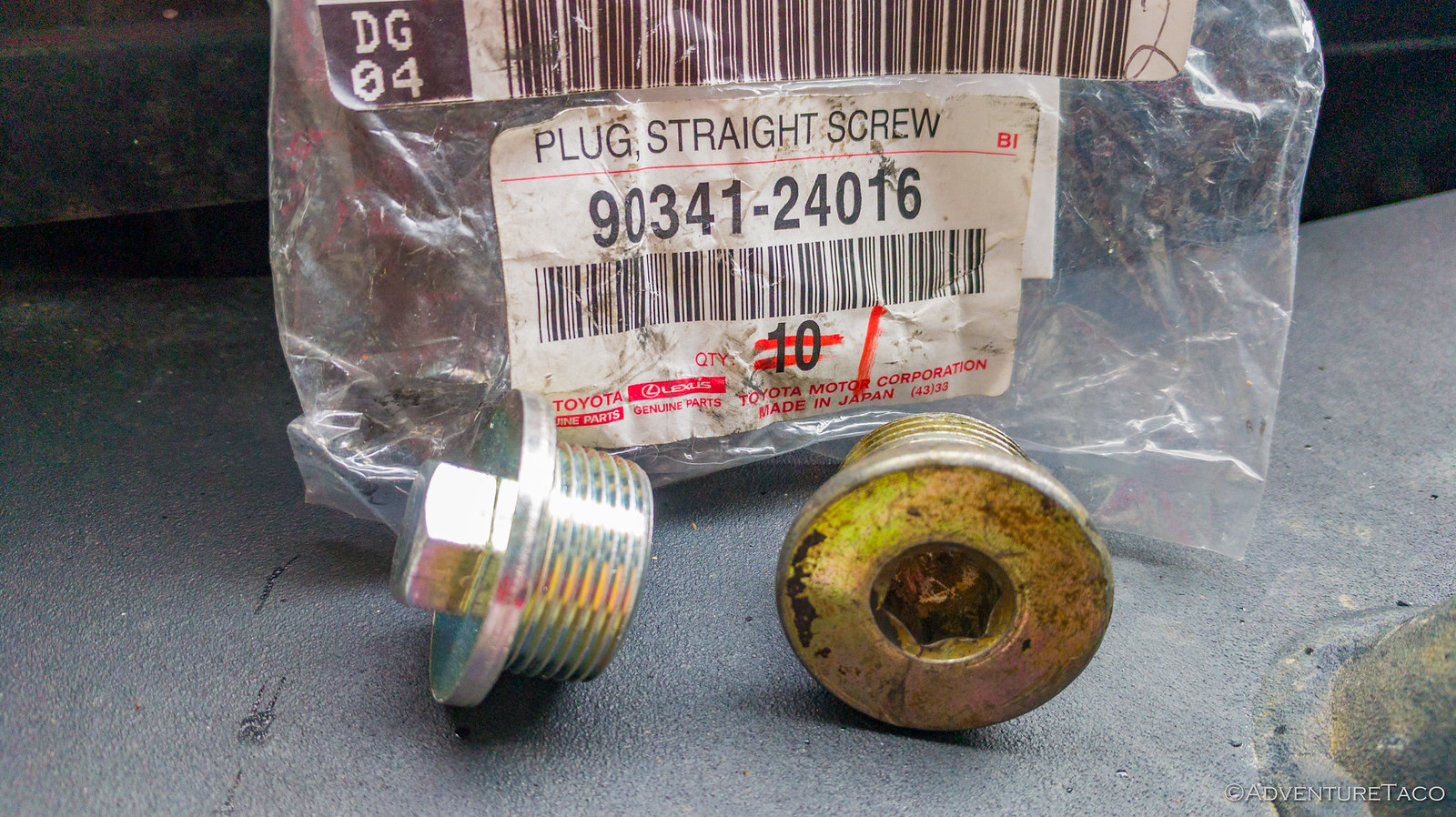

Pasq lorsque j’ai acheté le mien, le bouchon de vidange du pont avant était presque foiré, j’ai du utiliser un burin et une tête torx spéciale pour pouvoir le dévisser… Du coup je l’ai changé… par un Lexus.
source : j’ai pu voir sur un forum américain que certains avaient changé ce bouchon de pont avant par un de Lexus qui une tête à 6 pans pour clef (et non douille car pas assez de place).
ref Lexus [90341-24016]
Par contre pour le pont arrière, j’ai modifié la mise à l’air pour la mettre dans le feu arrière gauche.
