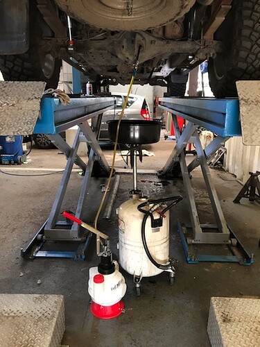

Moi depuis 30 ans je fais tous les ans toutes les huiles

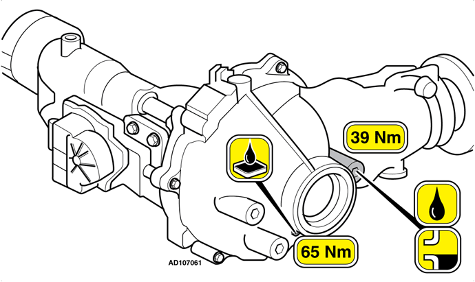

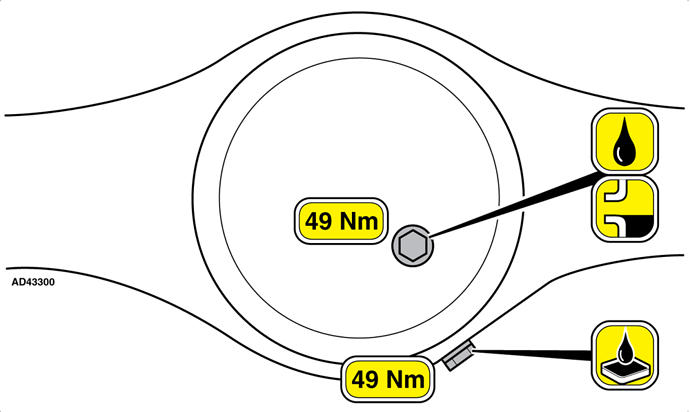

doc ponts de mon hilux
Je vais peut être vous faire rire mais… l’huile de la friteuse on la change ? elle s’use je pense !
Ben donc… toutes les huiles s’usent et ont besoin d’être changées :siffle:
