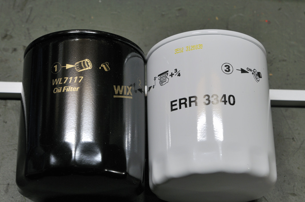

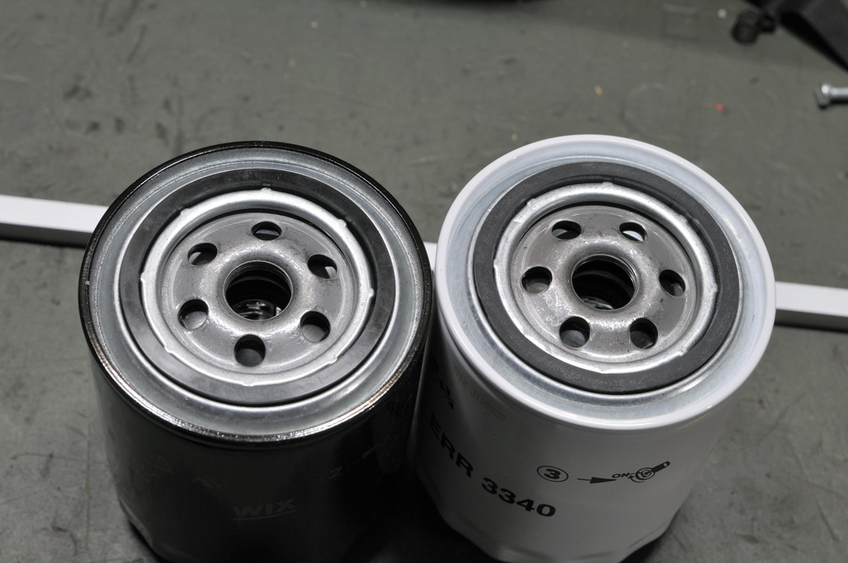

Je peux affirmer, après avoir ouvert différents filtres pour mon Def, juste pour le fun… et trouver qui fournissait LandRover, que tous les filtres ne se valent pas, loin de là. J’ai même eu une copie de filtre “origine” land Rover
Et en général, les filtres de distributeurs (comme BritPart) valent leur faible prix.
J’ai été surpris (déçu) par Mann.
Mais la plus grosse surprise est de trouver que le fournisseur de Land Rover était Wix Filter. Avec un nom pareil je n’aurai jamais acheté et monté les yeux fermés.

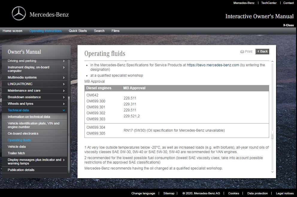

Je viens de trouver ça sur le net… Etant donné que c’est le même moulin, ça confirme bien mes précédents post
5w30 ACEA C3 / RN17
Je n’ai pas de certitude, mais je pense que le OM699.304 est la version 120Kw et OM699.305 la version 140Kw

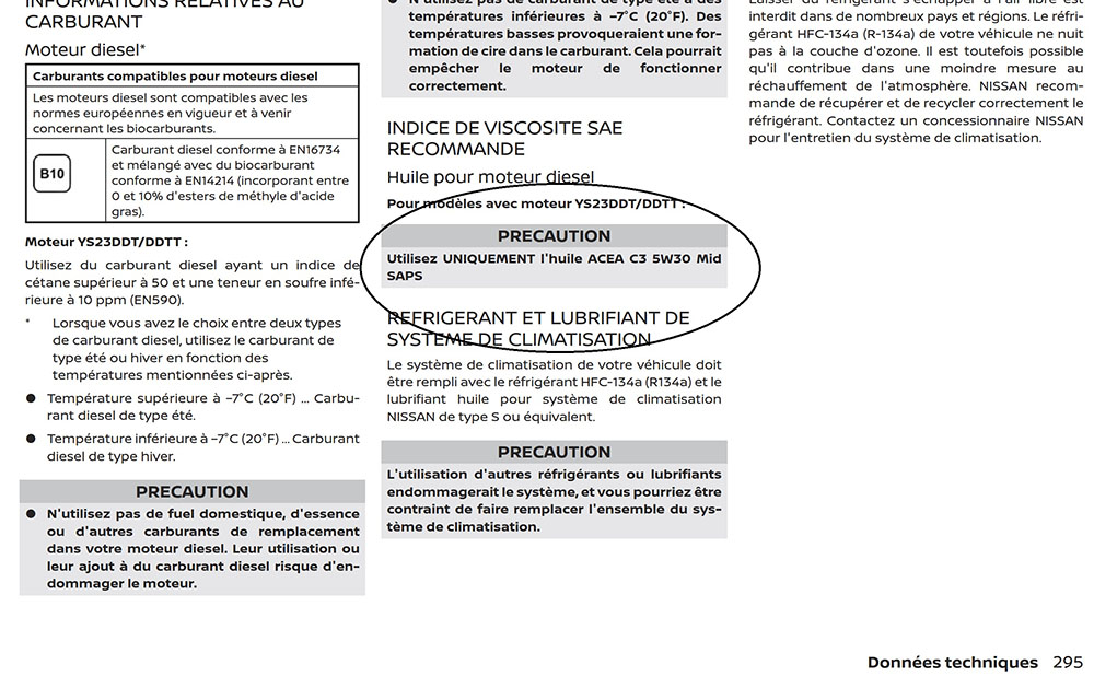

Ci-joint, un extrait du manuel D23 (Version: Novembre 2019) et la réponse de Nissan France
Réponse Nissan France:
Nous vous remercions pour votre email en date du 30 septembre 2020 concernant la préconisation de l’huile moteur pour votre véhicule.
Après quelques recherches et vérification du manuel d’utilisateur (p 292 du document en pièce jointe) qui fait foi en terme de préconisation, nous vous confirmons la recommandation constructeur: ACEA C3 SAE 5W-30
A titre informatif, vous trouverez ci-dessous la désignation par rapport à la dénomination de l’huile que l’on peut trouver sur internet:
ACEA (Association des Constructeurs Européens Automobile)
C3 : huile de grande qualité destinée à DaimlerChrysler, Renault et les constructeurs allemands
C4 : huile de grande qualité destinée à Renault entre autres
La norme SAE (Society of Automotive Engineers) concerne la viscosité, avec deux types d’huile : monograde et multigrade.
Une monograde n’aura qu’un seul indicateur : SAE 40 par exemple pour une huile été et SAE 20W (toujours par exemple) pour une huile hiver. Une huile multigrade aura deux indices, celui de l’hiver (W) et celui à chaud : 5W40 par exemple.
Pourquoi Nissan (et Mercedes) sont passé d’une ACEA C4 à C3, j’en sais rien… Si vous avez des infos sur ce point je suis preneur :wink:
