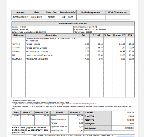

Hello, je viens de demander un devis pour vidange de toute la transmission, boîtes et ponts.
Histoire de faire un point zéro car je viens de l’acheter à 250000kms.
Au passage, que pensez vous de ce devis ?
Screenshot_20231011-164250
Bonjour de mon avis perso le devis semble très honnête surtout en Mo moins de 2H / 150€ c’est raisonnable . Les huiles ont tellement des prix différents , il est à supposer que les spécifications et Qt sont ok .
Cela ne fera pas de tort de faire toutes les vidanges MAIS jamais cela ne compensera pas l’ usure de la mécanique à 250000.

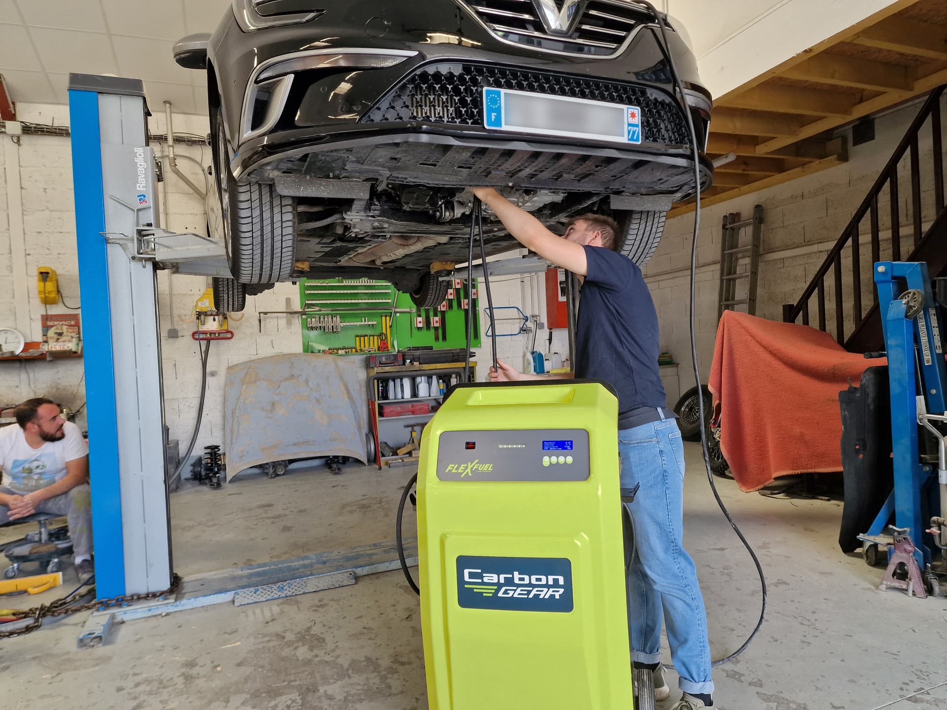

Bonjour, moin de 2 h pour une vidange de toutes les boîtes je suis septique sur le travail je dis ça je dis rien, à mon avis il s’agit d’une vidange partielle de la boîte par sucions.
Sans démontage du carter et changement ou nettoyage de la crépine ….
si tu as une machine pour la boite auto elle travaille toute seule avec souvent rincage de la boite
A partir de là tu peux aller tranquillou sur les autres éléments a vidanger
Je n’ai aucun retour sur cette manière de travailler, est ce aussi efficace qu’un démontage et une inspection visuelle du travail et le remplacement de la crépine ???
Je reste septique, peut-être à tort , mais……:face_with_raised_eyebrow::face_with_raised_eyebrow::face_with_raised_eyebrow::face_with_raised_eyebrow:
c’est homologue par lesmarques dans les revissions de boite dans les periode de 60 à 80.000 kms (suivant les marques) et souvent sur la deuxieme vidange on change la crepine. Beaucoup de ce genre de matos permettent de faire un rinçage de la boite et donc …
voici une explication avec beaucoup de marketing.
Station vidange boite automatique et robotisée ATF XDRIVE
