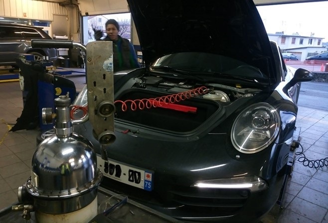

pardon et pour le liquide de frein comment vidanger et refaire le plein /purge au top?
Oui il faut un LR qui corresponde a notre marque car il y a des additif qui correspond au type de moteur
Voilà le produit qui va bien
mais juste une chose jamais diluer avec de l’eau car là tu vas diminuer la qualité produit
fait le faire par un garage et sous pression
qui est le top du top et cela ne peut pas abimer ton circuit
Alors qu’au pied si tu respects par a la letre le temps de pompage
Là le risque est largement plus important
Même technique sur des véhicules plus légères
