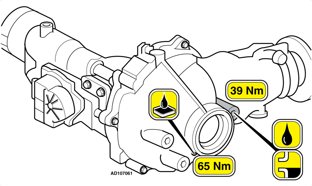

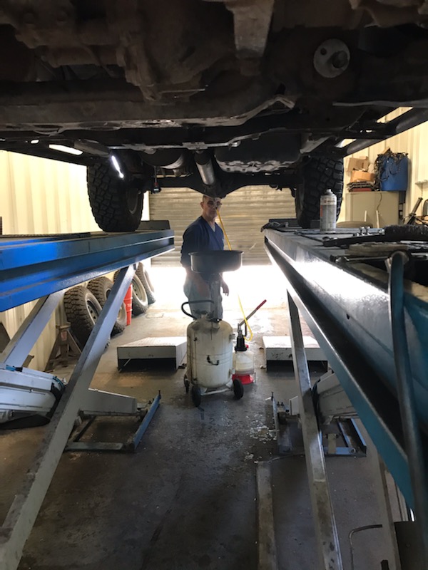

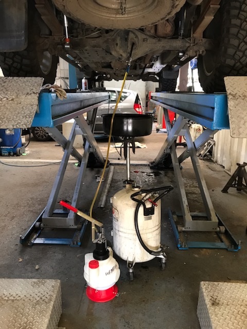

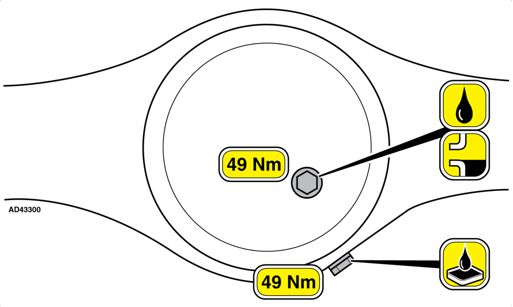

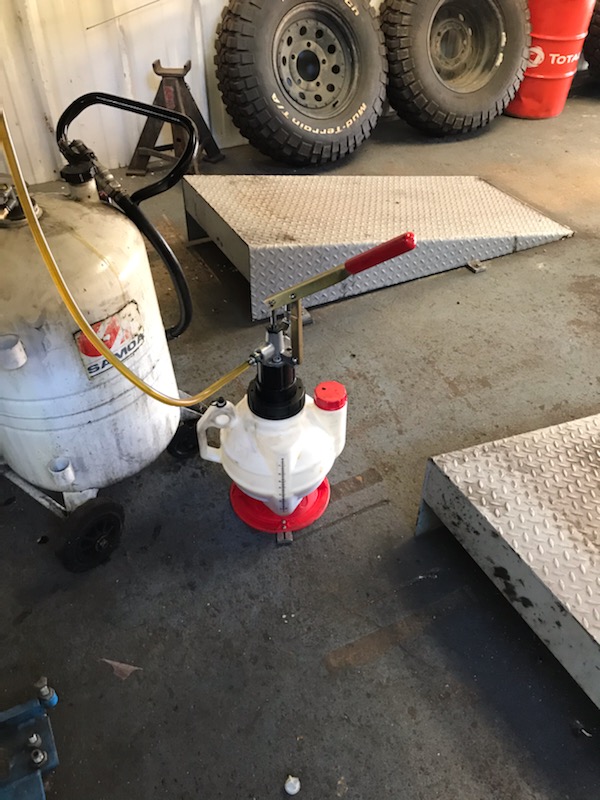

Pour ma part Fait hier Pont av & ar BV & BT
Je le fais tous les ans et depuis 30 ans sur tous mes 4x4
le seul ou je coince dans les serrages au couple c’est pour le pont avant impossible de passer un outil
